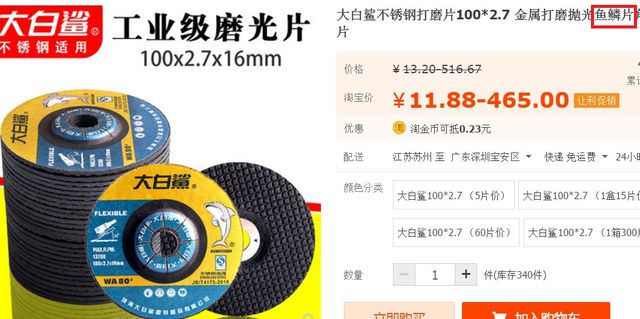

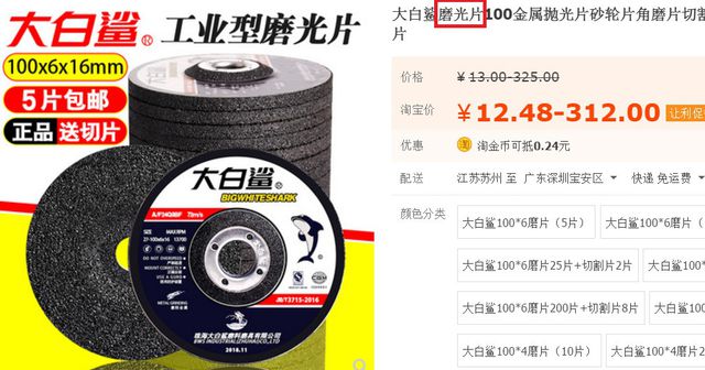

修整 外型平整的 砂輪片~ 有兩種~  1種是 硬的  磨光片 ~
另1種 可稍為彎曲 的 是 魚鱗片 ( 台灣 叫 可彎曲砂輪片)
這邊有賣 >>>https://item.taobao.com/item.htm?spm=a1z0d.6639537.1997196601.22.72817484Kc3b59&id=569911399587
https://item.taobao.com/item.htm?spm=a1z0d.6639537.1997196601.4.72817484Kc3b59&id=585618038663
打磨 金屬 表面 藍砂片 這有買 ~ 我習慣用 番號 60~80的 >>>https://item.taobao.com/item.htm?spm=a1z0d.6639537.1997196601.13.72817484Kc3b59&id=599044728983
拋光  這種 PVA海绵抛光打磨片 這有賣 >>>https://item.taobao.com/item.htm?spm=a1z0d.6639537.1997196601.44.72817484Kc3b59&id=583886532626
但是 這家的 PVA海绵抛光 更便宜 >>>https://item.taobao.com/item.htm?spm=a1z0d.6639537.1997196601.58.72817484Kc3b59&id=565994607344
以上 都包郵 ~~
打磨 金屬 木頭 ~是沒有 硬性 規定 一定 要用 什麼 砂紙 砂輪片~
其實 是 個人習慣 和 感覺~ 要用 什麼 砂輪片 互相搭配 會 達到 便宜又有效 的 效果~~
也有 看過 從頭到尾 都是 只用 不同番號的砂紙 在磨的~ 真的是 個人喜好 而已 ~~
當然 熟能生巧 ~ 沒事 多打磨 一些東西~ 多多練習 就 會 更快 找到 適合自己的方法 ~~

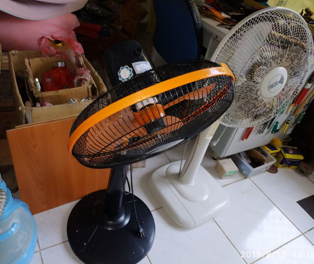

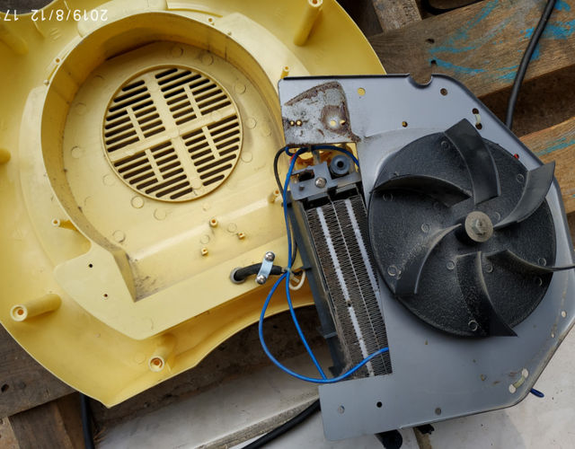

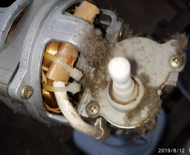

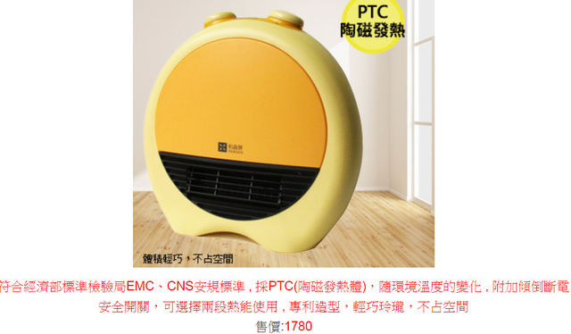

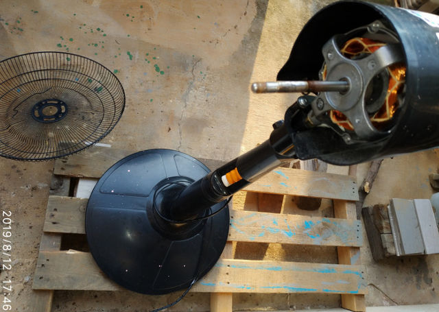

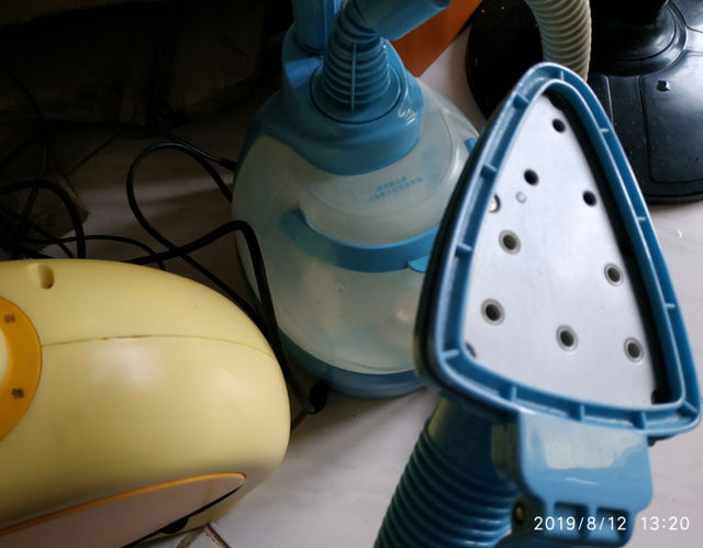

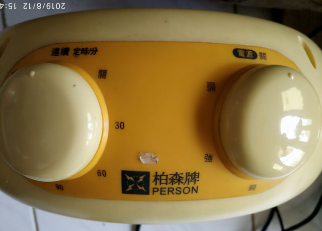

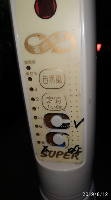

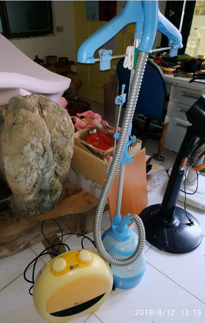

今天 又有人 送 蒸氣熨斗 電暖氣 兩台電風扇 ~
裡面 蒸氣熨斗 好的~ 剩下的 都有 毛病 ~
電暖氣 是 這種的 ~ 還蠻可愛的~
下午 拆開 清潔維修 ~ 現在 都 修理好了~
電風扇 昨天 才送 兩台 給鄰居~ 以 感謝 平常的照顧~ 今天 又 來了 兩台 ~ 不錯吧 ~

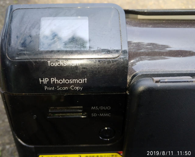

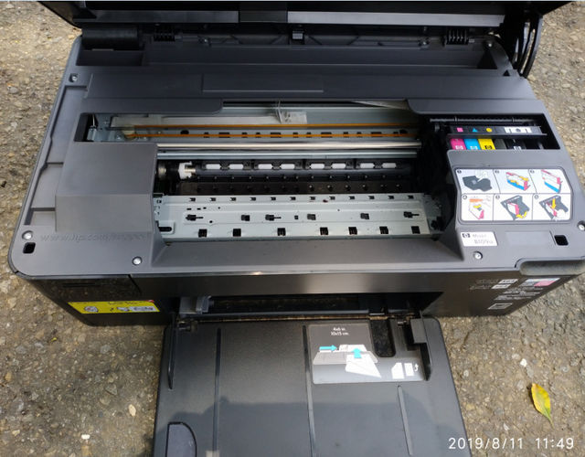

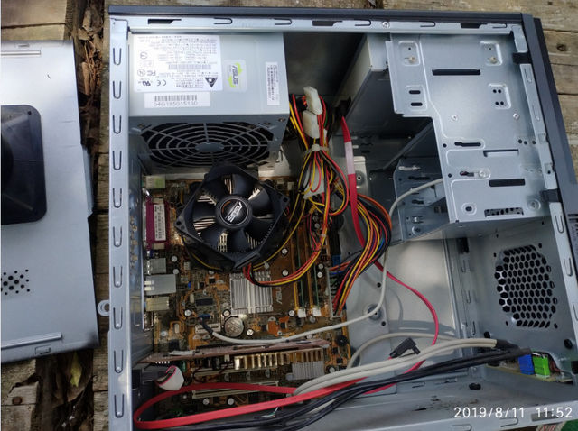

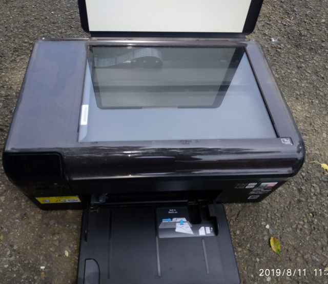

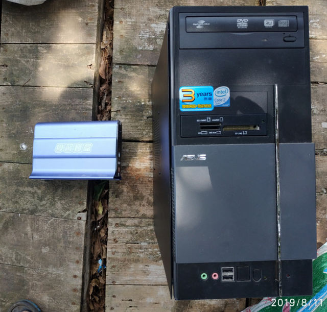

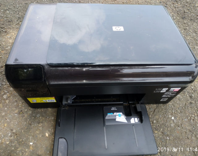

還有人 宏基電腦 跟 HP印表機 也不要了~ 我沒拿 ~因為是 舊型的 ~直接丟回收吧~
回收價  電腦 1台 100元~ 印表機 30元 ~電風扇 30元~ 腳踏車 50元 ............. 價格 真低 ~~

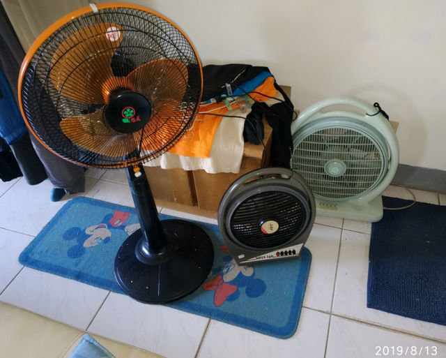

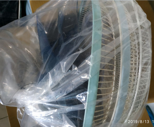

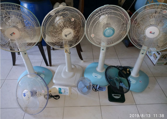

現在 還剩 10台 電風扇 ~ 不錯吧 ~ 修著 修著 積少成多~
這是 目前 在使用的~
這是 拆下來 的 風扇 預備 零組件 ~

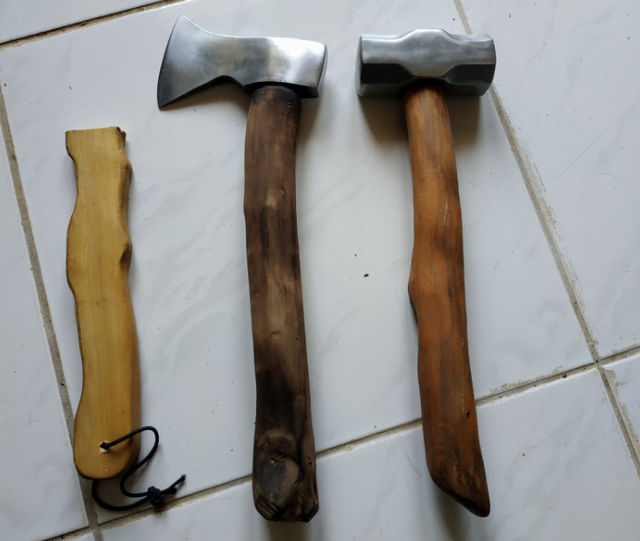

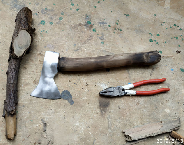

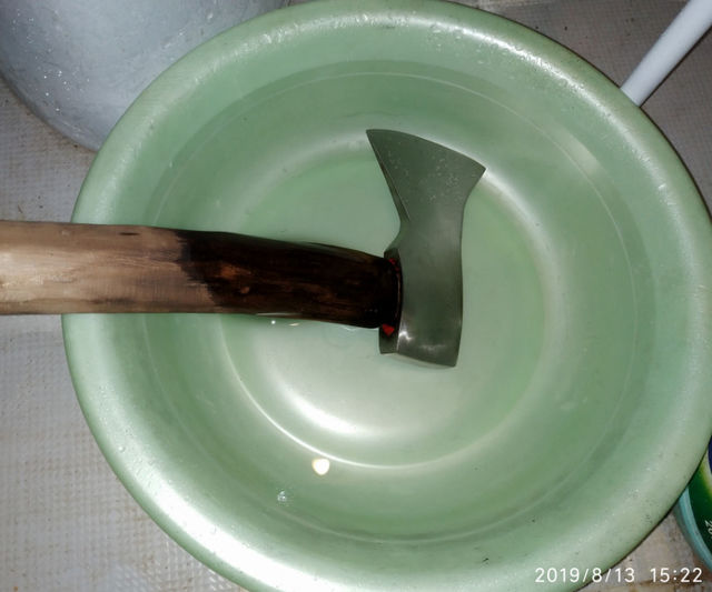

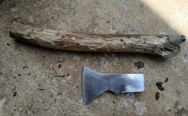

無聊 作個 斧頭柄~ 烏臼木 用火烤一烤 ~ 也不必 細磨~ 粗獷風 ~~
作好了~ 先泡個水~ 增加 木頭 軔性 ~~

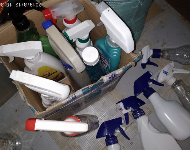

這種 廠商送的 噴頭 不錯 ~ 在 回收 那邊 拿回來 1X個 ~

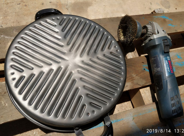

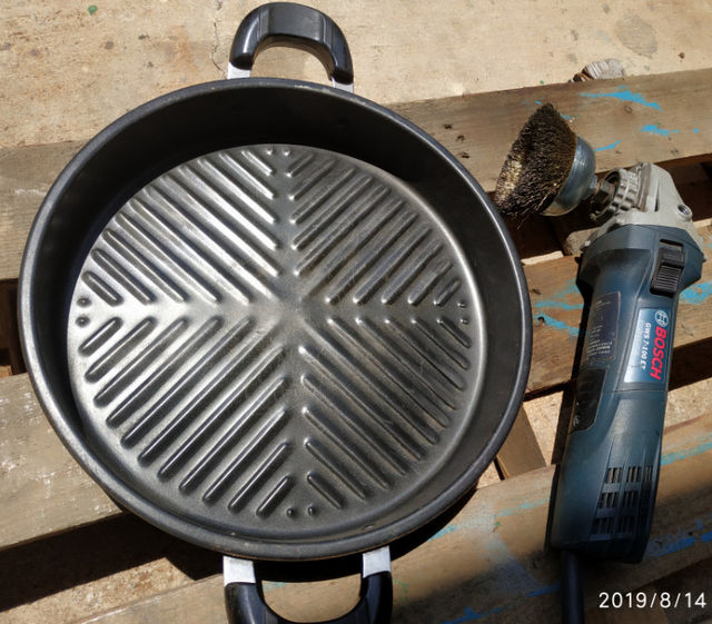

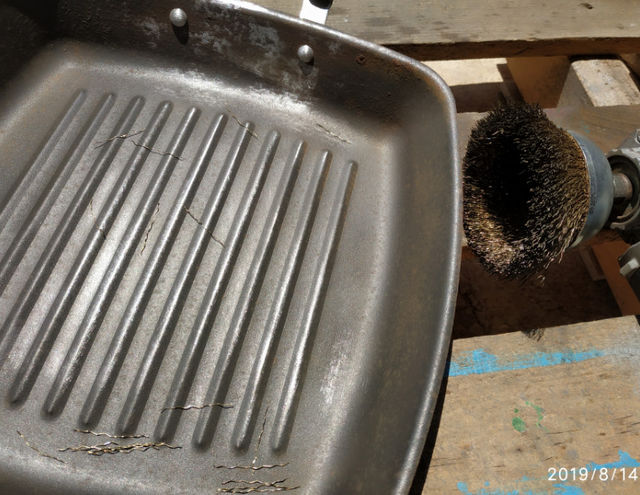

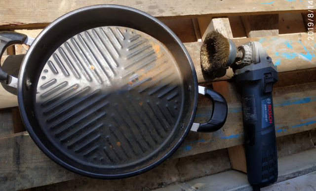

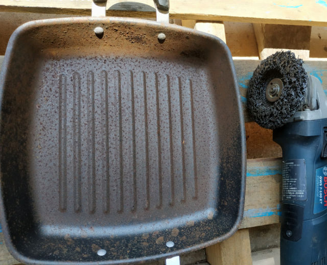

這兩天 整理 鐵鍋 生鏽 ~ 用 銅刷 ~ 比較不傷鍋子~
使用 轉速 2千轉 ~ 就算 銅絲 斷了~ 也不會 射傷人~

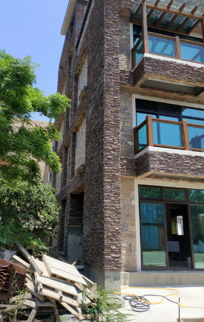

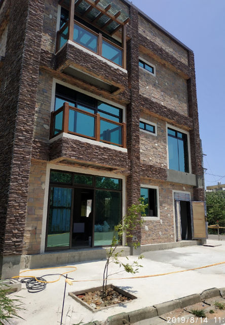

隔壁巷的鄰居 房子 快 蓋好了~ 還蠻好看的~

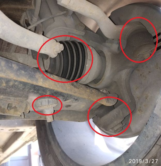

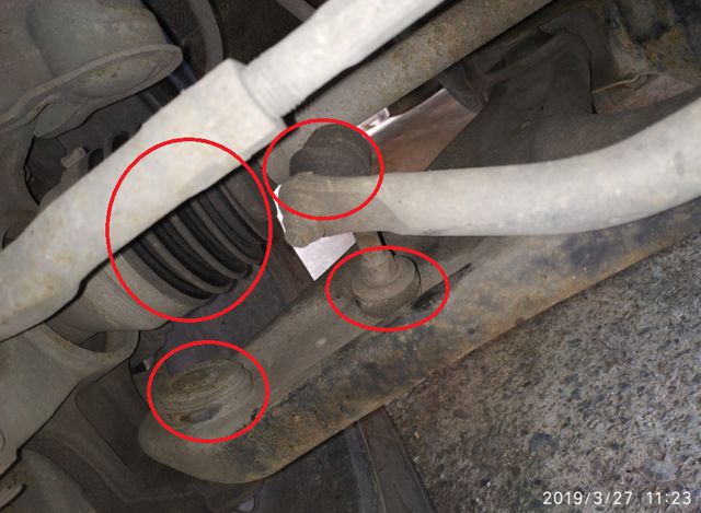

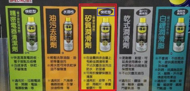

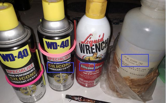

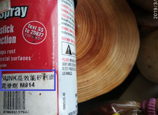

前幾個月 鄰居的車 開起來 喀嗤 喀嗤 的 聲音 ~ 聽起來 像是 底盤 橡膠墊 磨擦聲~
於是 小弟 就用 自己 常用的保養底盤橡膠 的模式~ 幫 鄰居 噴上 一點 矽利康油 ~
結果 磨擦聲 就消失了~~
其實 小弟 常跑 砂灘 底盤 常泡到海水~ 底盤橡膠墊 泡到 海水 是 會 加速 老化~~
所以 以前 就 常用 矽油 保養 汽車橡膠~ 效果 很好~

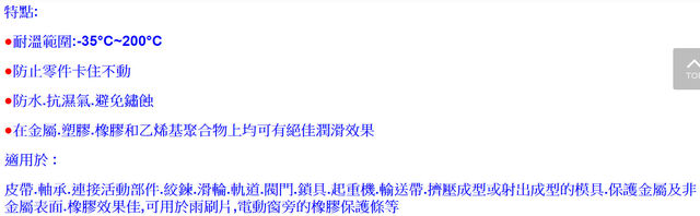

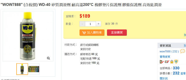

這幾種 都是 矽油~ 靠右 那兩瓶 都是 用很久了~ W40 這兩瓶 是 前幾天 跟 朋友 買的 1瓶 162元~
W40 矽油噴劑 還不錯~ 是 快乾型的~ 比較 不會 一直 油油的 黏上 很多 沙子 灰塵 ~
底盤 要 噴的地方~1年 保養 1~2次 汽車橡膠 壽命會 延長 很久 ~~

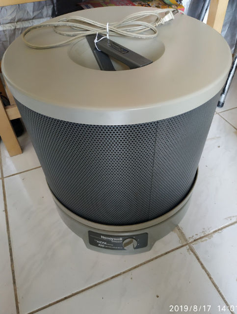

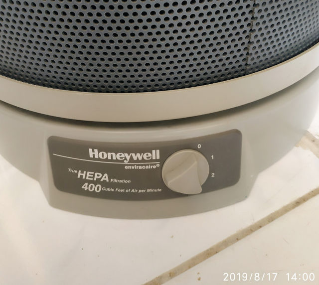

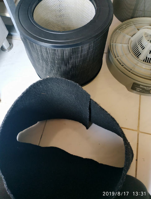

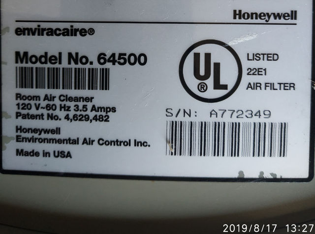

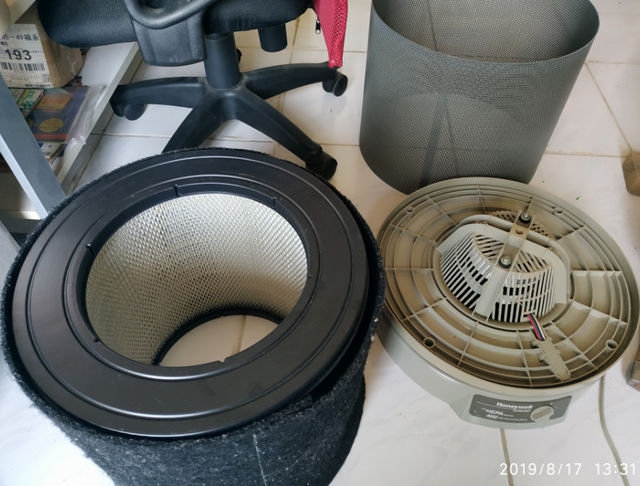

鄰居 今天 送我一台 空氣濾清器~ 拆開看 內外 都很新 ~
據 鄰居說 : 當初是 買大送小~ 所以 這台 小台的~ 幾乎沒甚麼用到~ 都放在 紙箱裡~ 丟掉可惜~ 乾脆送我~ 呵

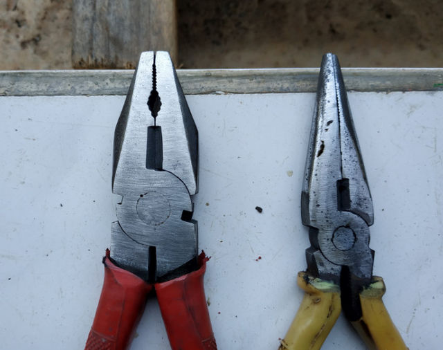

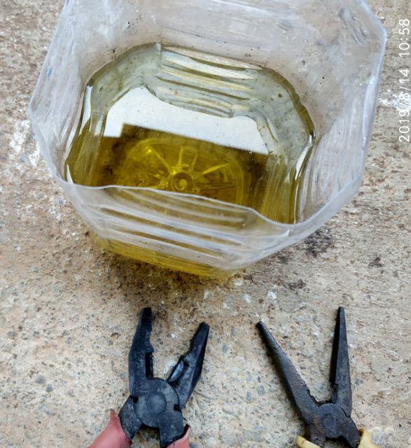

鄰居 兩隻老虎鉗~在陽台 淋雨多年 鏽到卡死~ 噴了 快 半罐W40~ 還是 一樣~ 送來 給我看看~
小弟 用 稀釋 1:100 的 檸檬酸水 泡上 1天~ 讓 酸 徹底 清除 鏽~ 就 修好了~~
斧頭 跟 鐵鎚 都弄好了~ 不錯吧~ 蠻相配的~

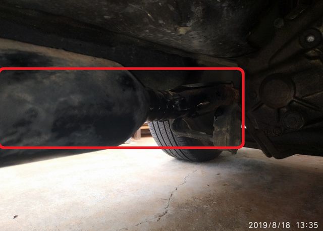

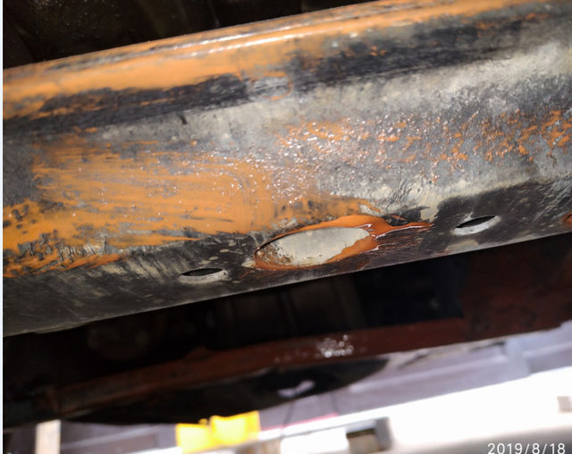

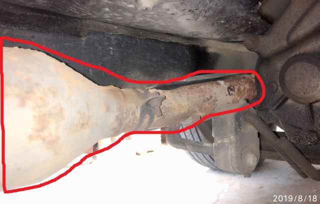

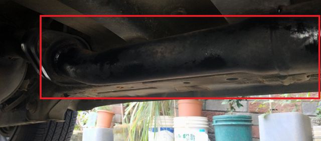

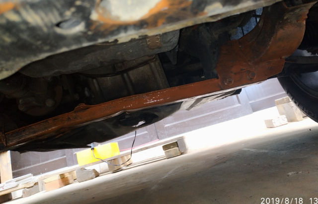

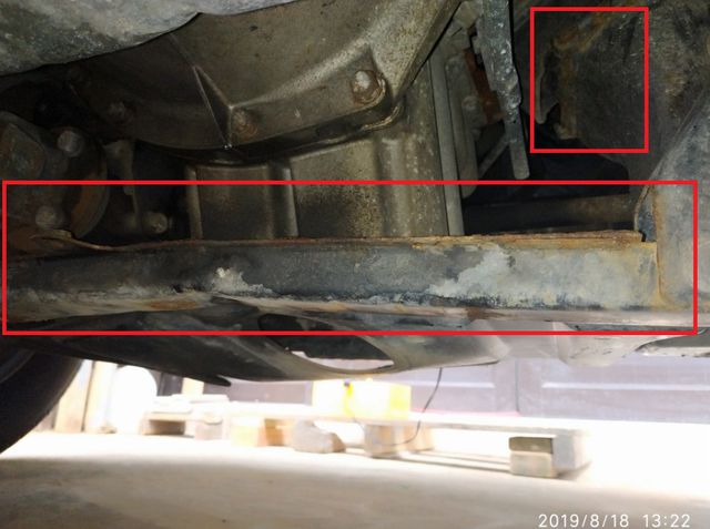

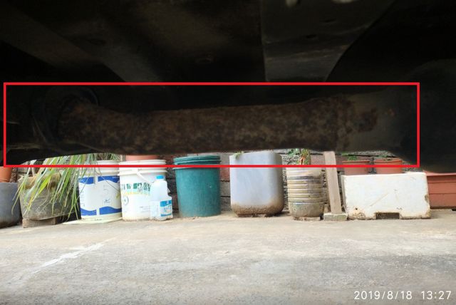

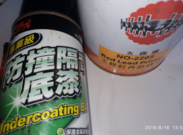

前兩天 好天氣~ 剛好 來 年度 底盤檢查~
去年 因為 都在 忙著 整理房子~ 沒有空 檢查 ~~

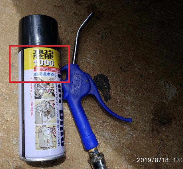

排氣管 跟 橫樑 ~生鏽 ~
鋼刷刷完 ~ 用 噴槍 跟 耐高溫漆 ~ 還有 工程用紅丹 + 3M底盤隔音防鏽漆 ~
完工
底盤高 + 人瘦 = 直接施工~ 不用千斤頂 ~

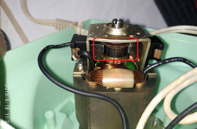

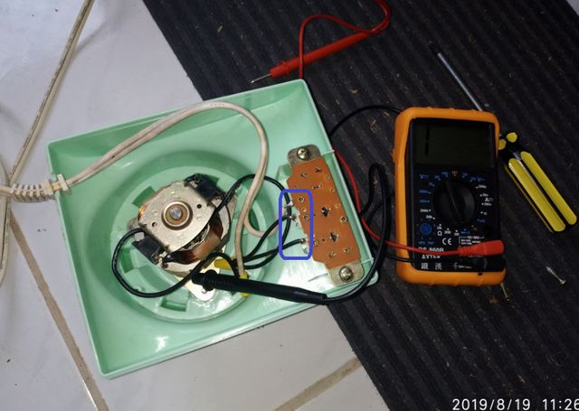

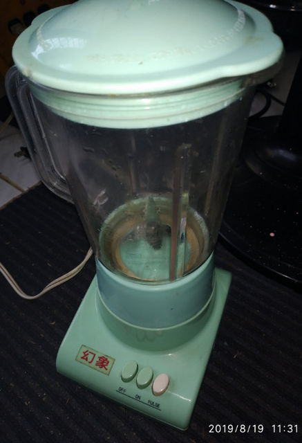

鄰居 果汁機 壞掉~ 要丟掉 ~ 送來 死馬當活馬醫 ~~
經 檢查 碳刷 正常~ 電源線 鬆脫 ~ 焊回去 就好了~

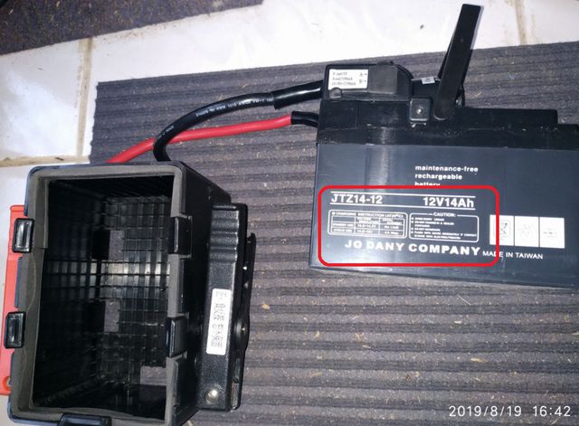

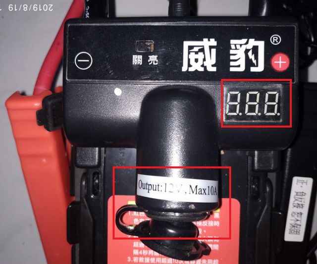

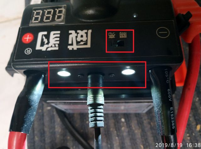

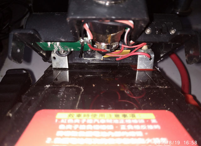

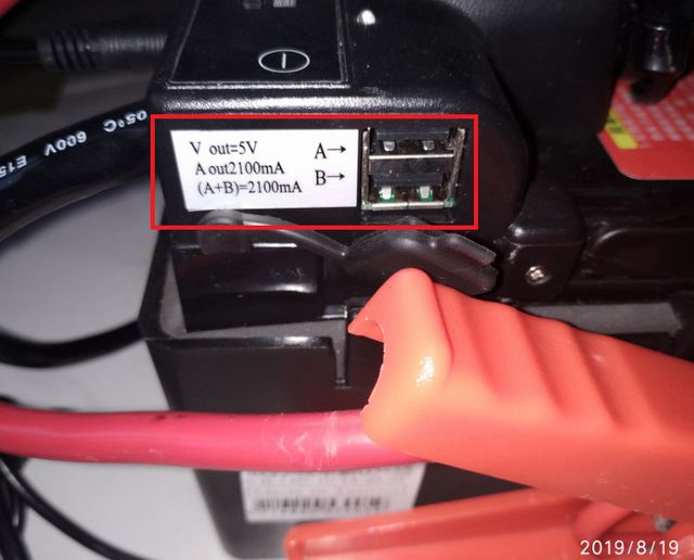

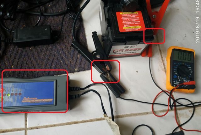

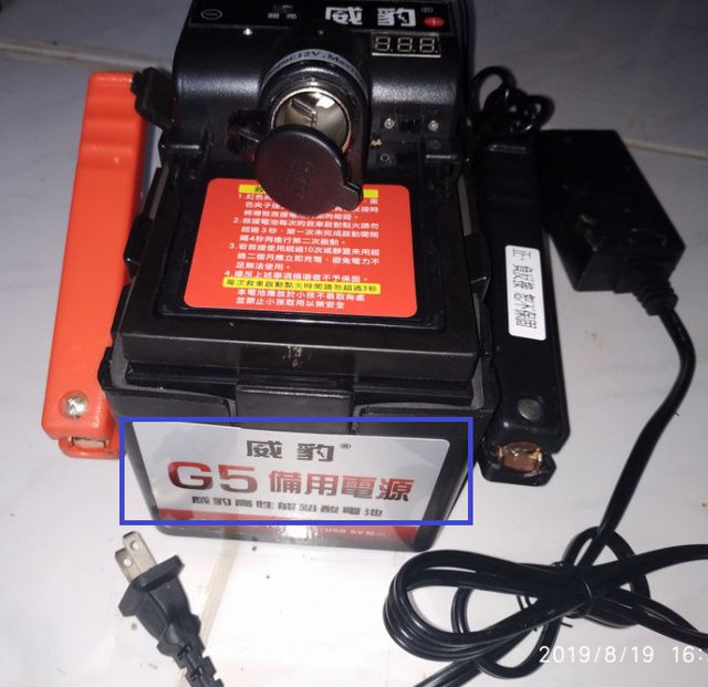

鄰居 緊急救援電池 也壞了~ 無法 充電~
檢查後 確定 充電線組 故障~ 換用 別的方式 就能充電了~
點煙器 接頭 跟 電源數字表 ~
USB 接頭~
led燈~~
拆開 檢查~
換成 這樣充電 ~
果汁機 緊急救援電池 都送我了~~ 搬來這邊後 零零碎碎 多了 好多東西~~

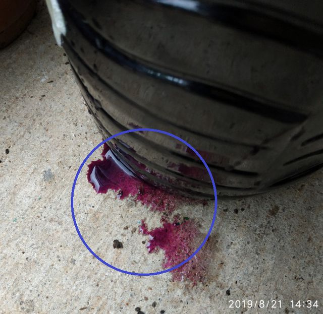

用 高錳酸鉀 跟 曬太陽 消毒土壤 ~~

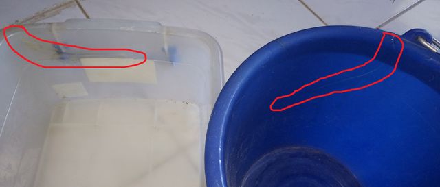

鄰居的 水桶 跟 塑膠盒 裂了~ 要丟掉~ 用AB膠 把裂縫 粘起來~ 效果很好~ 比原來的 還堅固 ~

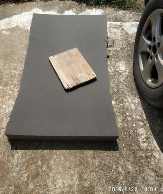

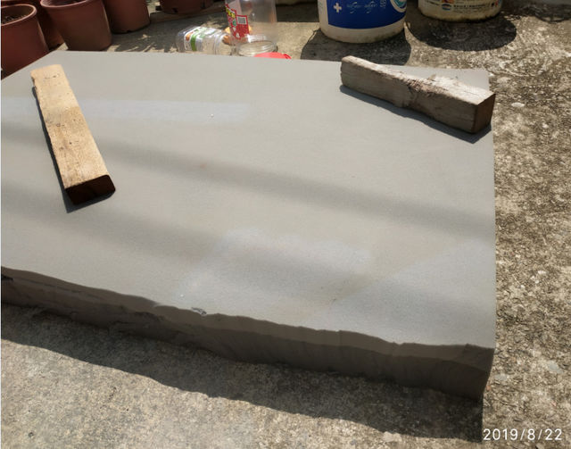

這是 記憶床墊~ 很厚~ 鄰居 也是 不要了~ 我把床墊 割成 3塊~ 當作 吊床 下的 保護墊用~
大太陽~ 床墊 連續 曬個 3~4天~ 如果 有塵顢~ 也應該會 被曬死~~
