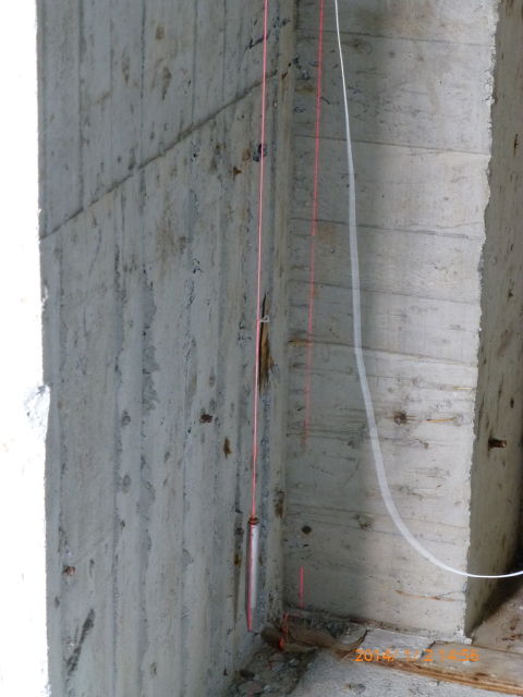

 樓主| 發表於 2014-1-6 20:45:57 | 顯示全部樓層
本帖最後由 人間過客 於 2014-1-8 20:55 編輯

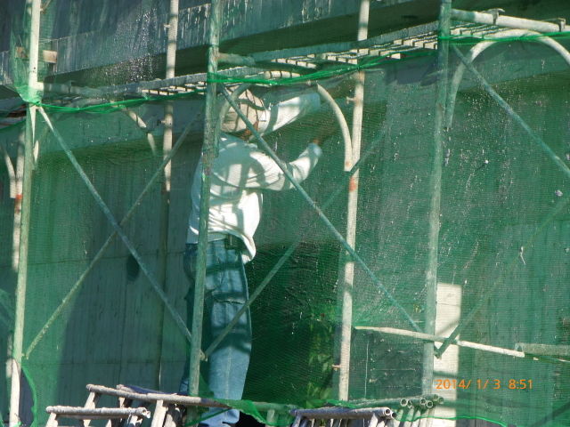

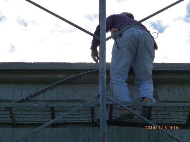

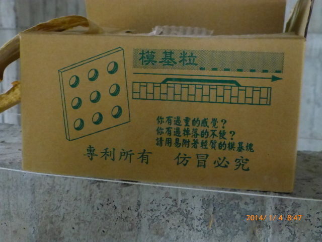

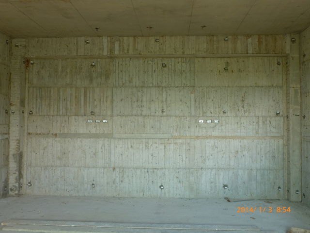

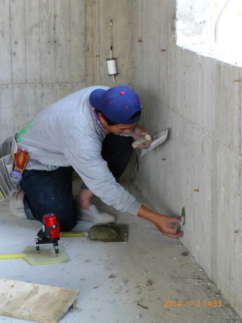

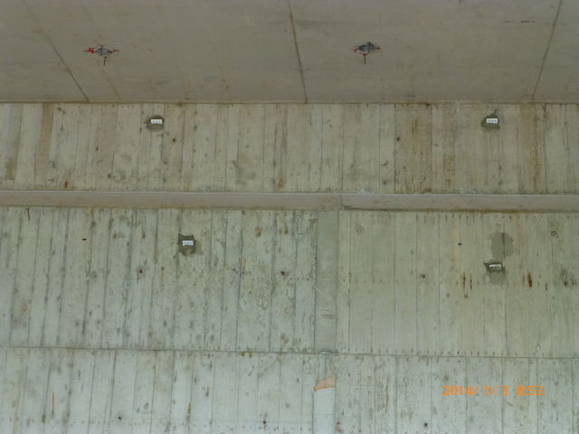

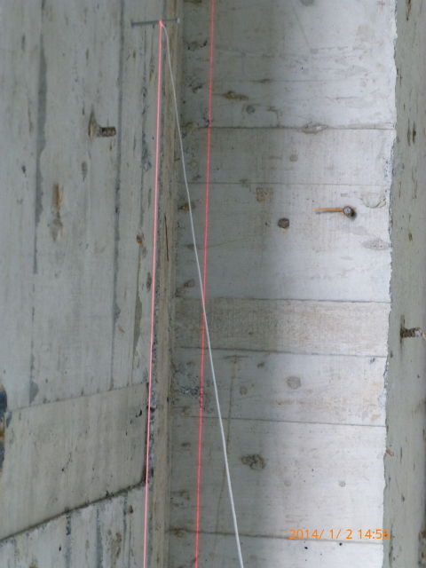

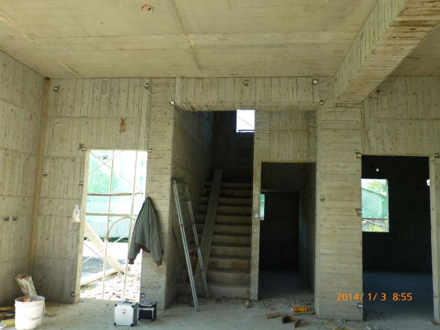

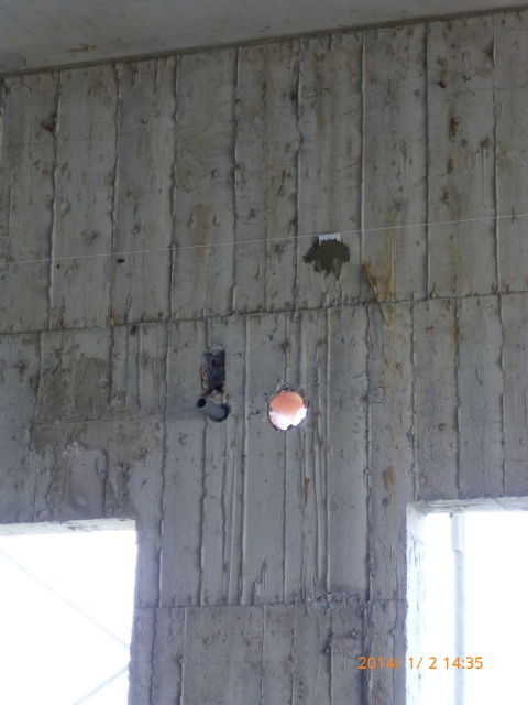

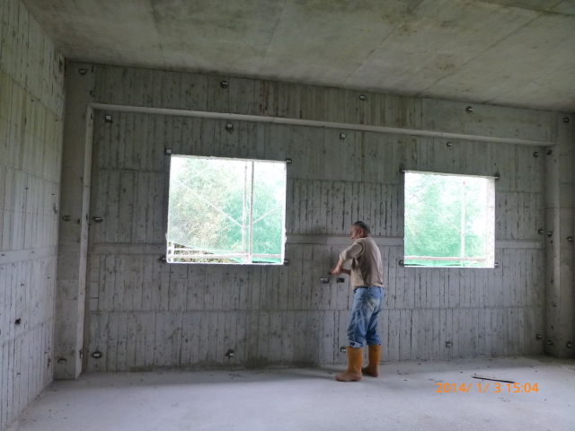

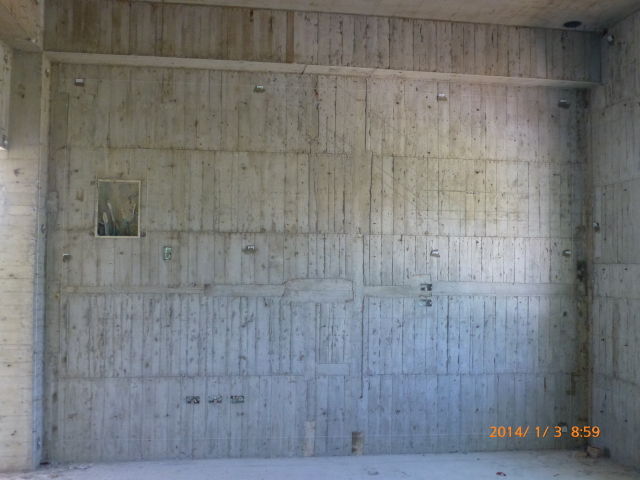

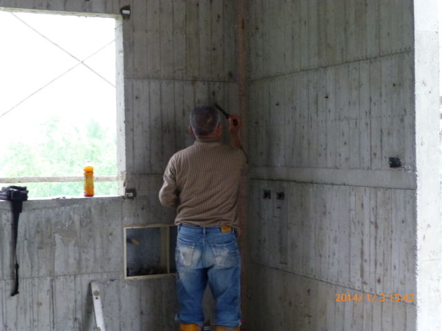

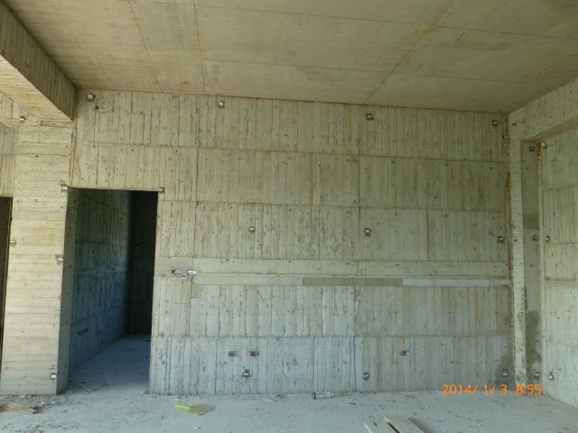

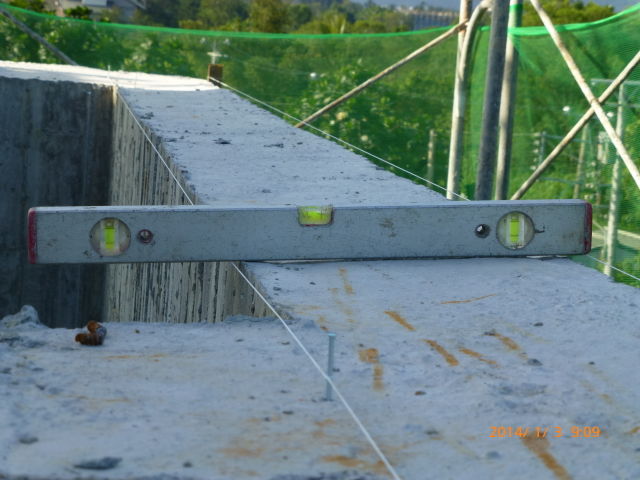

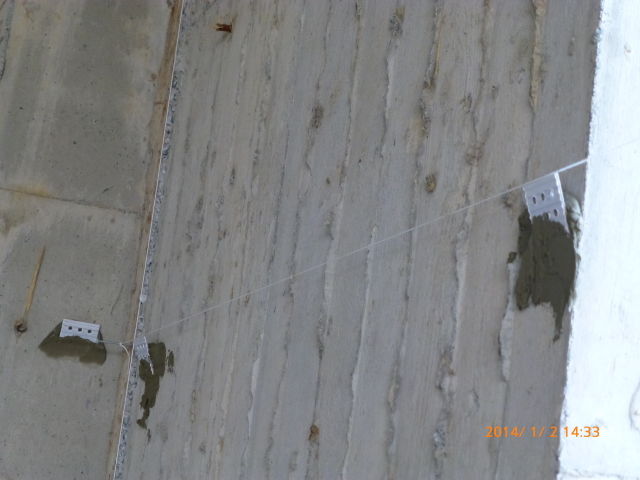

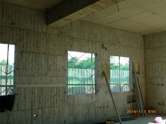

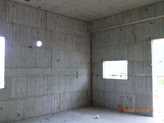

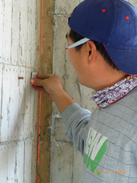

  相對於傳統用秤錘抓水平,擔心因風吹而不準;紅外線水平儀不怕風吹,但使用前,需校正,才會準確。
  泥作師傅特別示範,用紅外線水平儀與用傳統方式所量的水平均一致,讓我們安心,紅外線水平儀已有校正了:

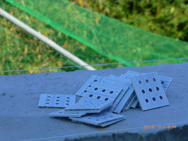

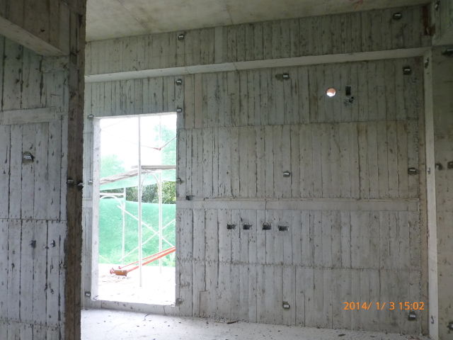

  泥作師傅在放樣好的牆上貼塑膠片,靠這些記號的頃斜度,打底時,才知道牆壁大概要塗多厚才會水平一致:

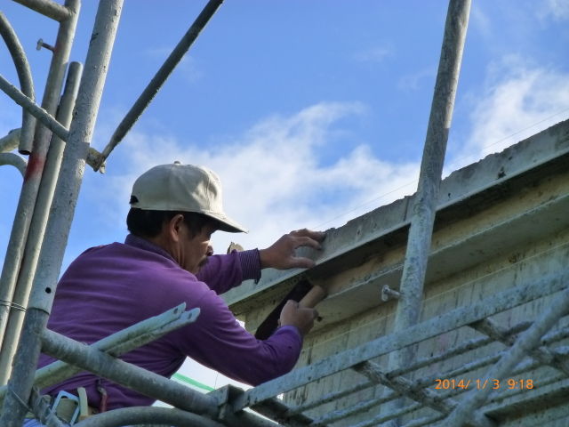

  泥作師傅特別示範讓家人拍照:

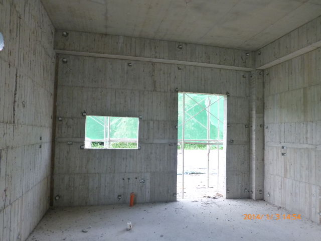

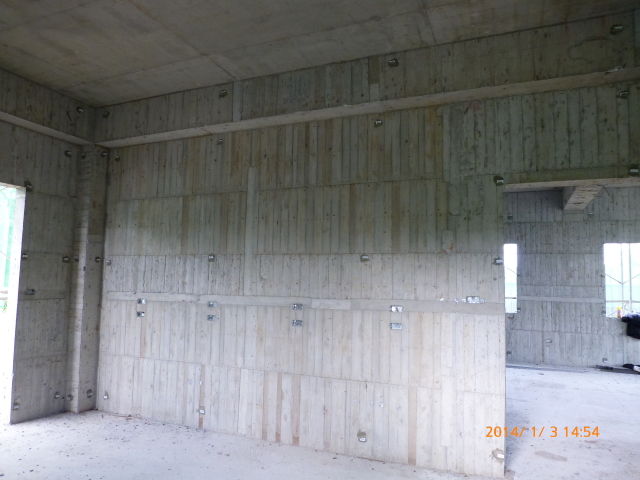

  一、二樓大致上都已放好塑膠片:
  一面牆到底要貼多少個塑膠片或距離多遠貼塑膠片,才算標準?打底才會水平一致?
  有請先進賜告,謝謝!

發表於 2014-1-6 23:06:22 | 顯示全部樓層
人間過客 發表於 2014-1-6 20:45
  相對於傳統用「ㄇㄡ ㄐ一˙」抓水平,擔心因風吹而不準;紅外線水平儀不怕風吹,但使用前,需校正,才 ...
"麻糬"的距離需比師傅用來刮平那支"幫尺仔"小,這樣刮平時"幫尺仔"才可涵蓋兩個"麻糬".

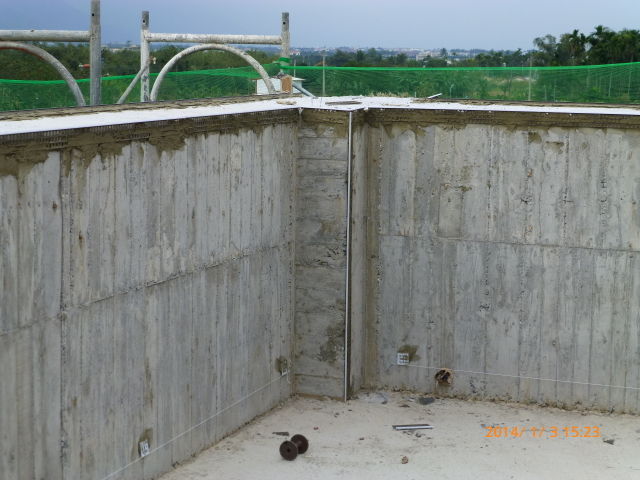

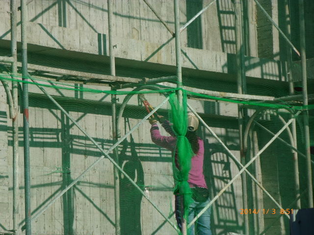

 樓主| 發表於 2014-1-7 20:14:00 | 顯示全部樓層

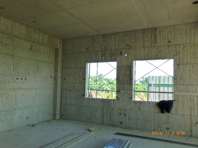

  泥作師傅在貼塑膠條及已貼好塑膠條的各區域:

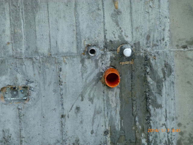

  清除「土屎」及螺桿:

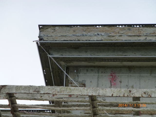

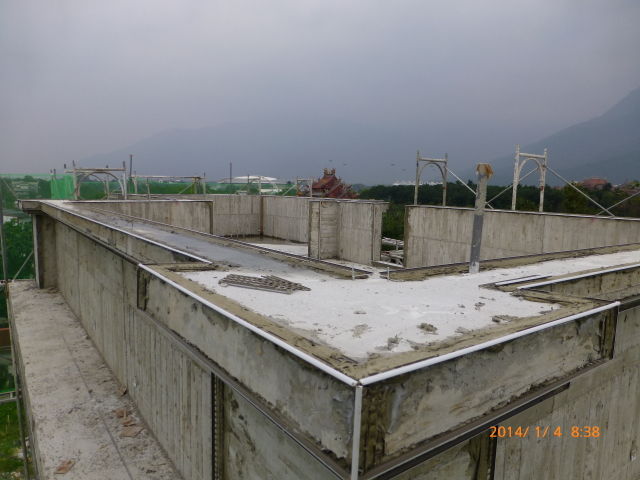

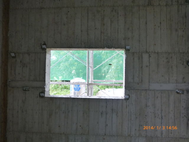

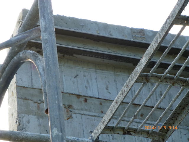

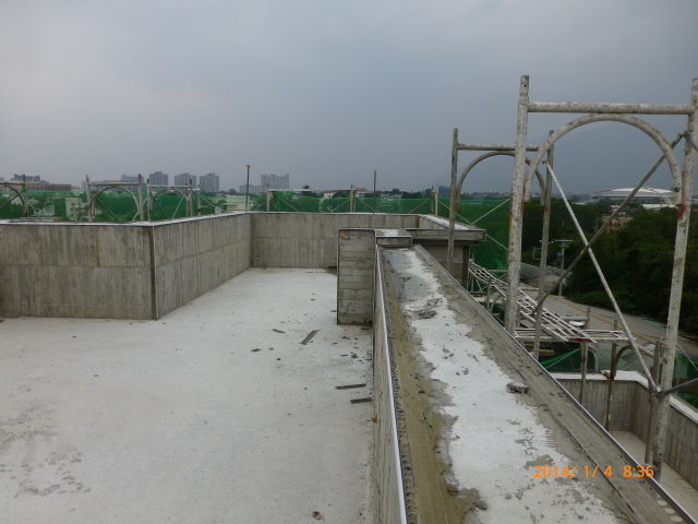

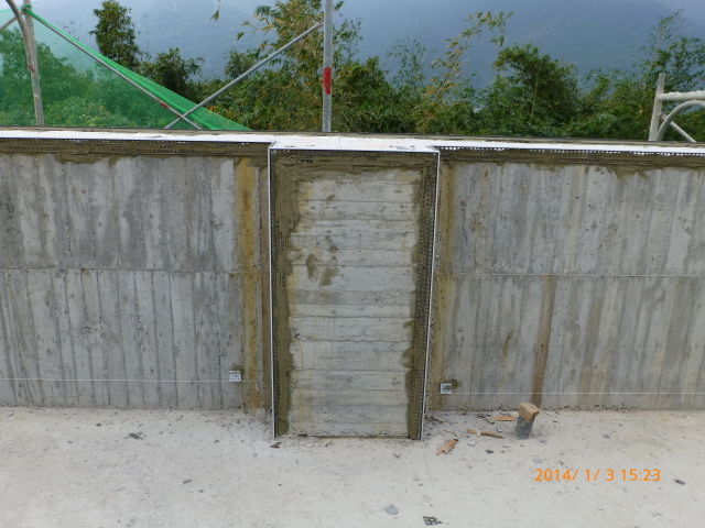

 樓主| 發表於 2014-1-7 20:32:38 | 顯示全部樓層
本帖最後由 人間過客 於 2014-1-7 20:41 編輯

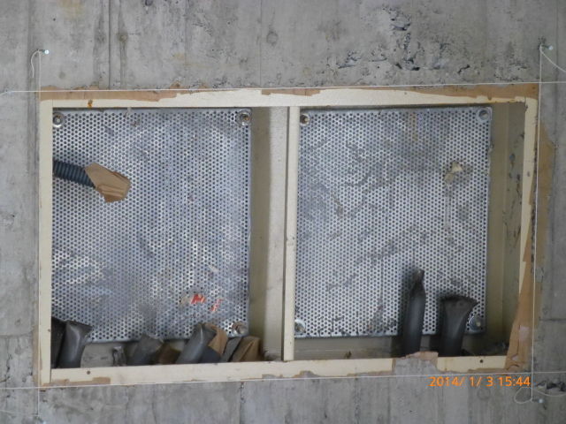

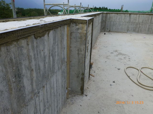

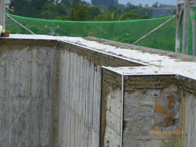

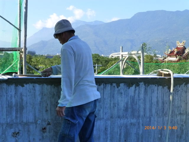

  泥作師傅連窗框及電表箱都有抓水平:

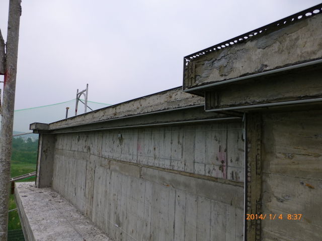

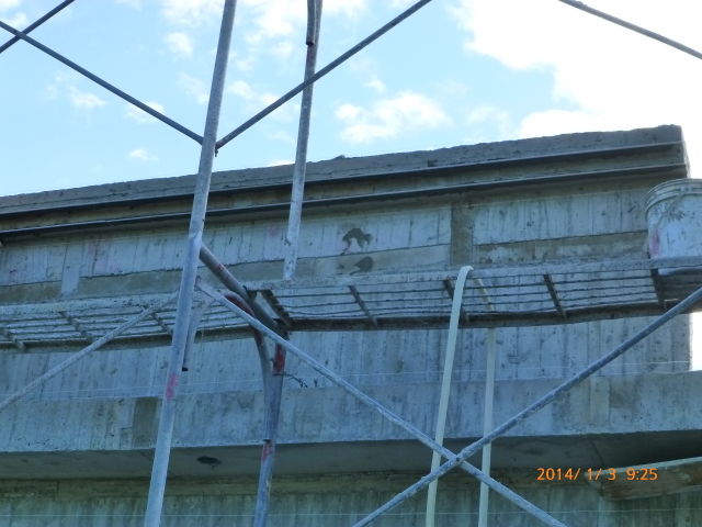

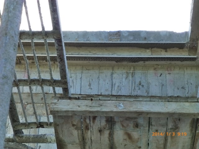

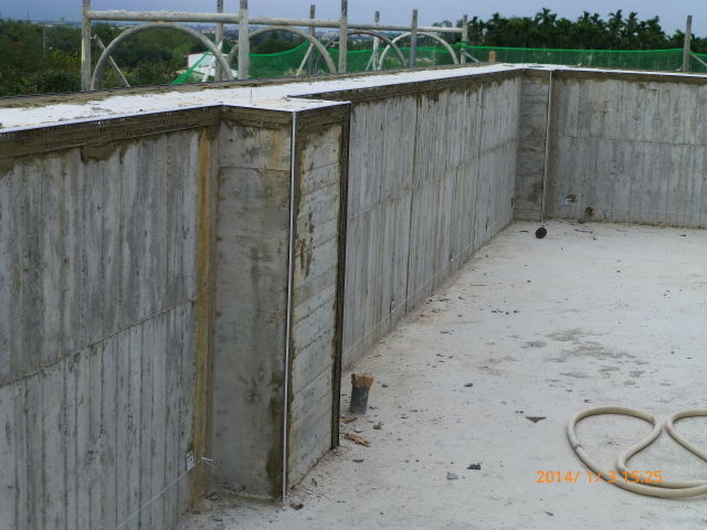

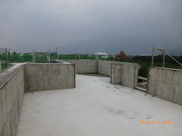

  三樓女兒牆灌漿時,工地經理交待,洩水坡要往內傾,還特別留下抹平人員再加工。
  因此,泥作師傅也就蕭規曹隨:

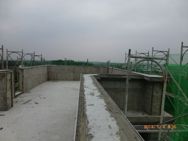

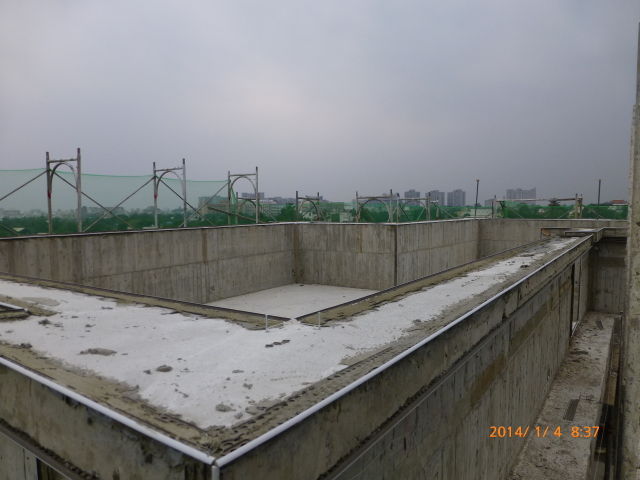

 樓主| 發表於 2014-1-8 18:34:36 | 顯示全部樓層

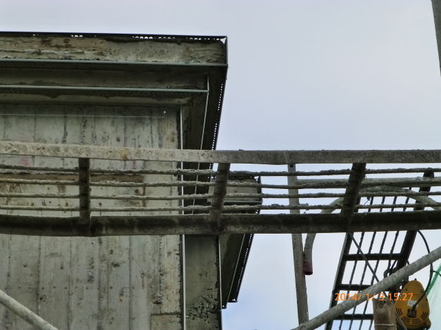

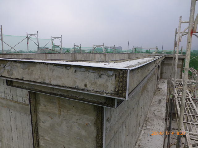

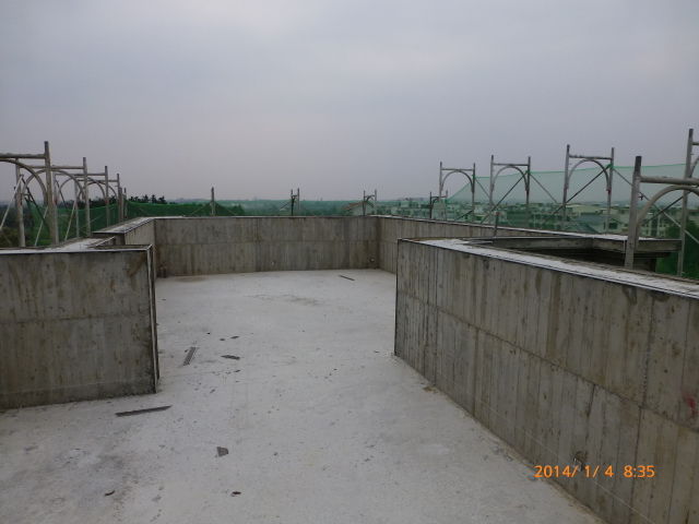

  103年1月4日(星期六)到103年1月5日(星期日)泥作休假
  1月4日(星期六),泥作以為模板要拆三樓天花板(灌漿至今已28天),故避開,休假。
  雖然泥作沒來工作,家人還是到工地去看看。結果,工地經理也來工地關心。
  家人商請工地經理代為拍屋頂板女兒牆拆模後的情形:
  雖然結構工程已完工,但工地經理還是會來工地關心,並給予我們寶貴建議及提醒。
  在此,深深感謝他!

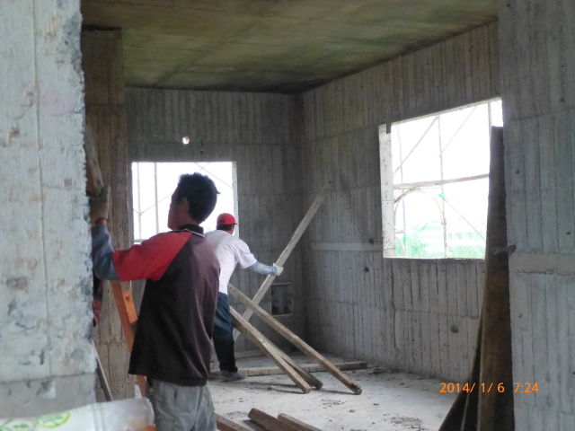

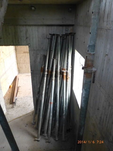

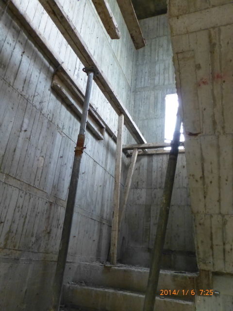

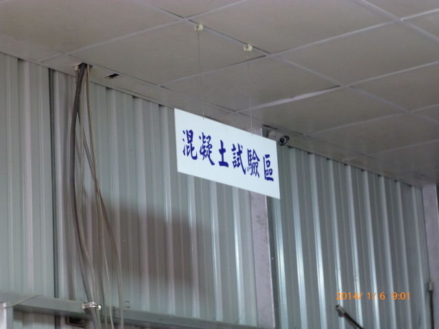

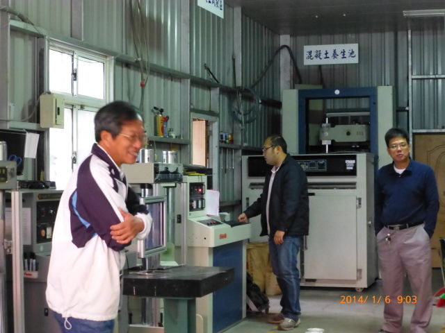

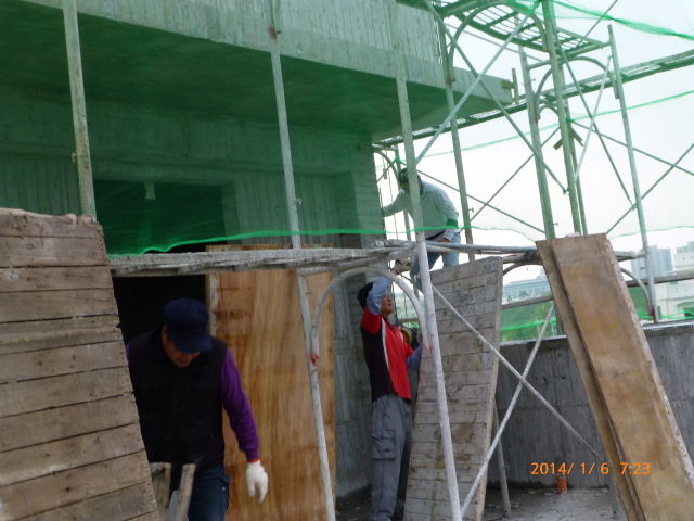

  103年1月6日(星期一),這天真是忙錄的一天!

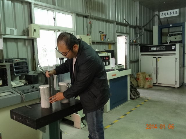

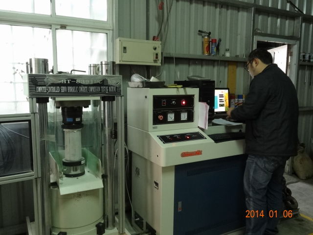

  1月5日(星期日),工地經理來電告知,明天早上7:00要拆三樓天花板(已滿30天)、9:00要做混凝土試體檢測(已滿30天)。
  早上6:51到工地時,模板工班已到工地;6:52工地經理也到了。
  拆完三樓天花板,就可以請建築師事務所跑照小姐來拍照,準備申請門牌。想起來,就很興奮
  拆天花板不比拆側板,比較危險,閒雜人等,還是不要進入。因此,家人只能大約拍拍照:

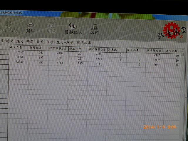

  接著,到世昌檢測所做混凝土試體檢測。還沒9:00,台泥品管人員已在現場等候。工地經理也來了:
  試體強度檢測結果:

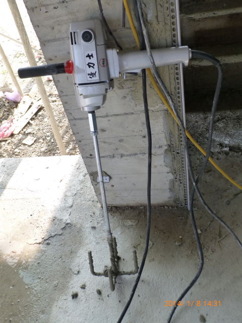

 樓主| 發表於 2014-1-8 19:29:33 | 顯示全部樓層

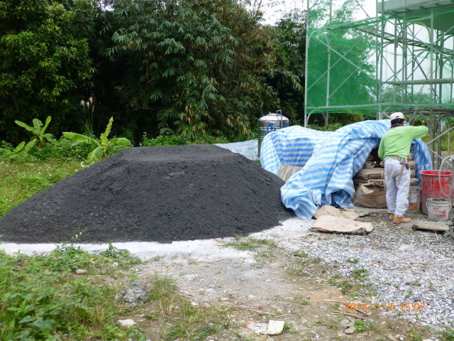

  1月6日(星期一)泥作4人:貼塑膠條、清除牆面「土屎」、三樓放樣。

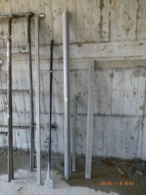

  泥作工具及使用材料:
  下午3:00水電阿元1人做水電工程
  年關將近,水電師傅也很忙,我們也不好催他們。幸好,水電師傅只要一有空檔,就會來工地施作。很感謝他們這麼主動,不用我們催。
  下午4:50泥作包商來工地視察。

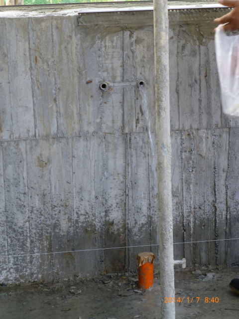

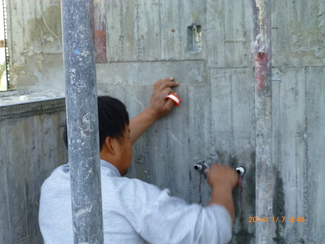

 樓主| 發表於 2014-1-8 20:07:13 | 顯示全部樓層
  1月7日(星期二)早上水電2人做試水壓及調整冷氣滴水孔;泥作1人
  泥作工班進度很快,一直問我們何時會立窗框?好讓他們可以打底、粉光。他們預計在農曆年前,泥作工程可以完工。
  只是,鋁窗一直無法給我們確切完工日期,加上也擔心,一旦立了窗框,春節長假沒人來工地,窗框會不會被偷?
  這不是杞人憂天!
  目前租住處,雖然在市場旁,但二邊沒人住的房子,窗框都被人拆下拔走了!更何況我們工地位在郊區呢?
  基於這點,我們倒也不急於立窗框了!
  泥作便留下一人,其餘的,去支援別的工地。

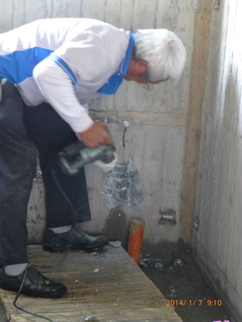

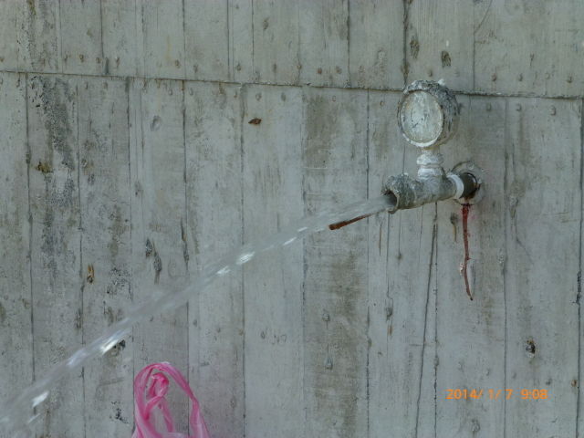

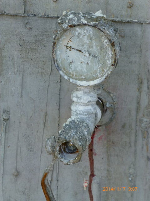

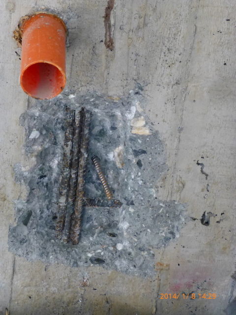

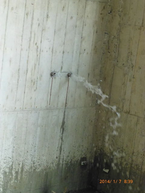

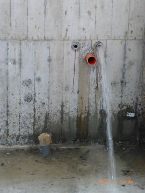

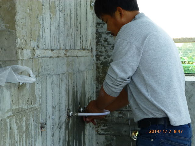

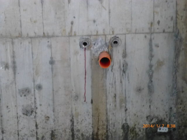

  星期日和水電約好1月7日(星期二)早上要全棟房屋試水試壓。
  試水:剛開始,水管是空的,放水進入後,要等到水管內都沒有空氣(水量大時),才可以將水管塞住。
  結果,一樓廁所洗手台的水管被螺桿穿破,水電必需敲除牆面修補水管:
  試壓:

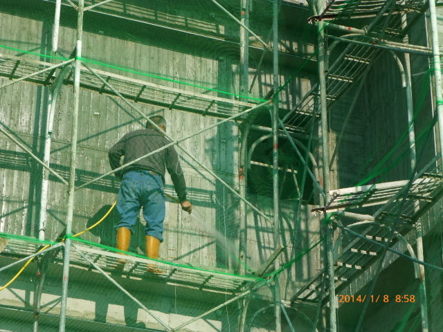

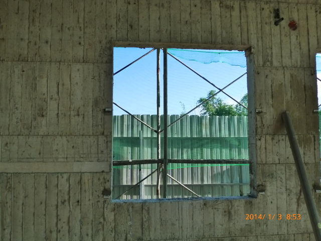

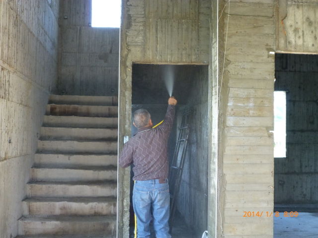

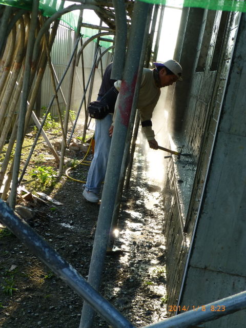

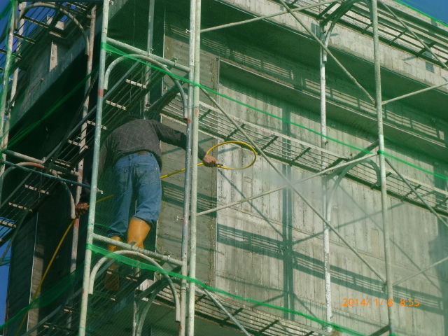

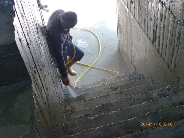

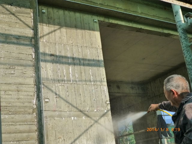

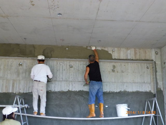

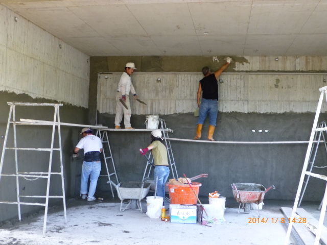

 樓主| 發表於 2014-1-8 20:39:48 | 顯示全部樓層
  1月8日(星期三)泥作4人:高壓水柱清洗RC,下午:局部打底(沒有窗框部份)
  家人到工地時,泥作師傅已在清洗RC:
  原來,泥作工班已打算不等鋁窗立窗框,要先打底、粉光。
  我們不做防水,若先打底、粉光,將來塞水路、填崁縫之後,窗框部份會有新舊不結合,容易滲水之虞!
  趕緊和包商聯絡,取得共識:沒有門、窗的牆面,先打底、粉光。
  下午泥作牆面打底的情形:
