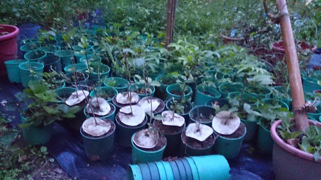

今天跟Copy妙姐等一行五人(聽說F兄還有兩人可惜無法相認),參加了禪林休閒農場的龍眼苦茶的栽培說明會。知識收穫不錯!雖然小苗230有點貴,為了留種苗還是買了10棵。大伙回到大湖又是一番哈啦,。等回到2Home已經六點多,趕緊將苗株換盆加肥料。先看看這品種在這裡的適應狀況再說

說到根系發展,還真佩服我買紅花的苗農。我第二期拿回2Home再培育的,有部份就是因我灑水每天固定,結果是部份水傷四月份種到現在,有一些還在恢復元氣之中。幼苗培育還真是學問,根系是否旺決定了這油茶是巨人還是躺病床。
只是我們比較晚到賴先生的農場,請教F兄有看到賴先生比較大棵的龍眼油茶樹嗎?
我覺得買來的這十棵苗株之前的照顧不是很好。
