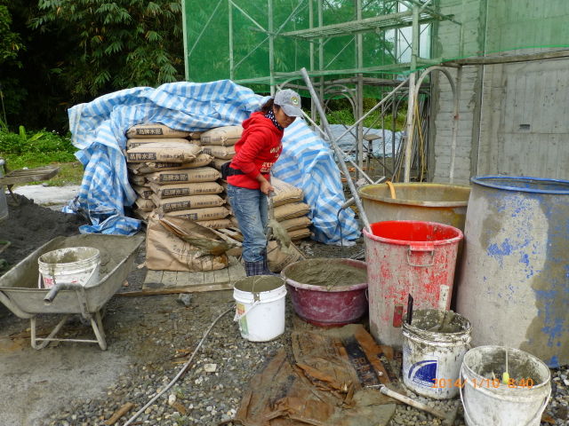

  1月6日(星期一)泥作4人:貼塑膠條、清除牆面「土屎」、三樓放樣。
  泥作工具及使用材料:
想請問第三張南星海菜粉上面寫著內有贈品是什麼啊?
好像乖乖喔~
令人興奮~哈

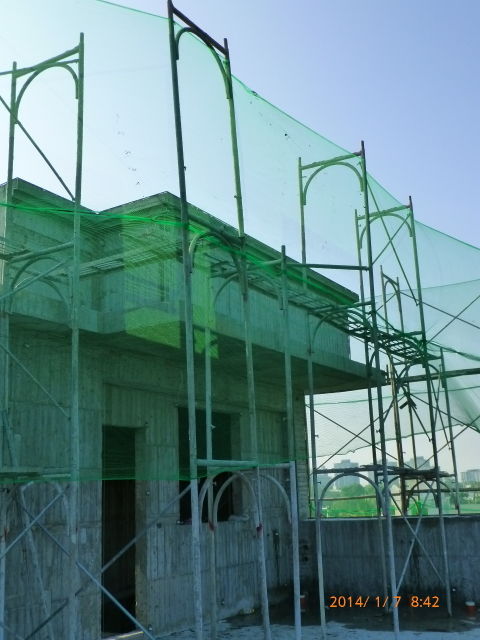

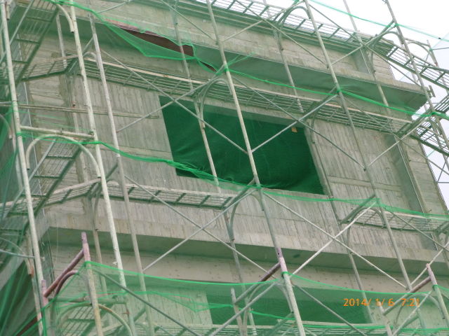

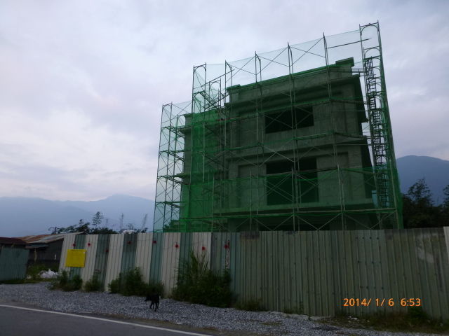

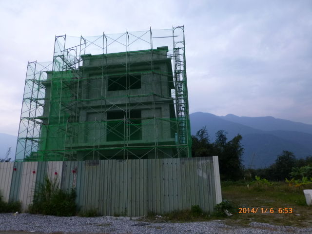

 樓主| 發表於 2014-1-10 19:13:36 | 顯示全部樓層
  1月8日(星期三)下午2:30建築師事務所小姐來拍照,準備申請門牌。
  結構工程全部完工,就可以通知跑照人員來拍照,準備先申請門牌。
  據建築師事務所小姐說,要保留鷹架及完整的防護網讓她拍照:
  另外,她也問了隔壁鄰居的門牌號碼,以便申請門牌。

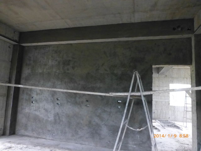

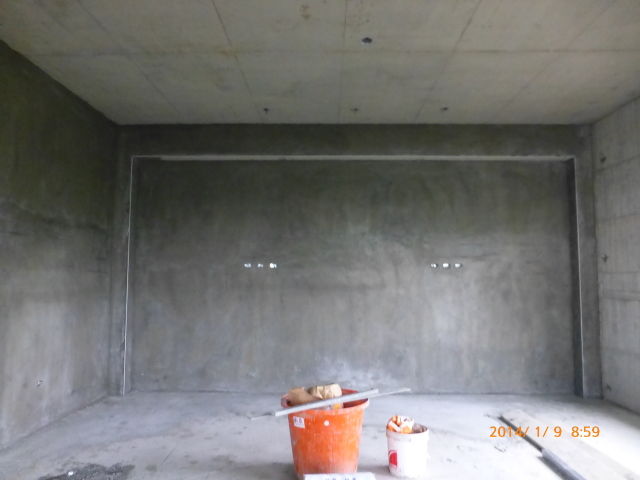

 樓主| 發表於 2014-1-10 19:37:01 | 顯示全部樓層
本帖最後由 人間過客 於 2014-1-10 21:45 編輯

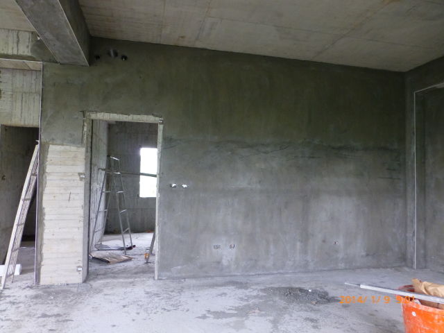

  1月9日(星期四)下雨,泥作休假。
  這次泥作採連工帶料都由包商承包。
  不同於結構工程,有建築圖可以看,且鋼筋及混凝土的錢,都由我們支付。這次,真不知如何監工?
  家人在旁觀看泥作師傅的工作程序如下:
  第一道:抹純水泥+海菜粉+水;第二道:抹水+沙+水泥;第三道:用線尺+水平尺抓水平。
  若厚度不足,再抹補第二道材料。
  至於水泥和沙的比例,他們也說不上來,都是自由心證。
  如同食譜中,鹽少許、油適量。--讓我們不知如何是好
  請問各位先進,如何了解泥作有沒有偷工減料呢?如何把關?眉角在那兒?
  煩請告知,嘉惠更多自力建屋的home友,謝謝!

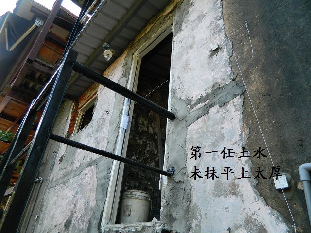

發表於 2014-1-10 20:29:02 | 顯示全部樓層
人間過客 發表於 2014-1-10 19:37
  1月9日(星期四)下雨,泥作休假。
  這次泥作採連工帶料都由包商承包。
偶覺得流程正常(偶也是外行,當然有花點錢得到體驗)
像偶第一任土水(放管),它把壁抹的太厚又很不平整,導致後面接手的人,要比太它厚一點,才有辦法抹平
像偶地下室也是一部份抹太厚,所以後面接手的且要費很大奶狴h用磨砂機去把它磨平
另外一樓的部份,也是要費很多胚土,來給它把強壁弄平順好看
所以偶覺得抹平是看土水奶狾n不好,奶珧鬫n能抹平說不定還不用粉刷油漆,會省很多煩事,還有土賽能隨時清乾淨

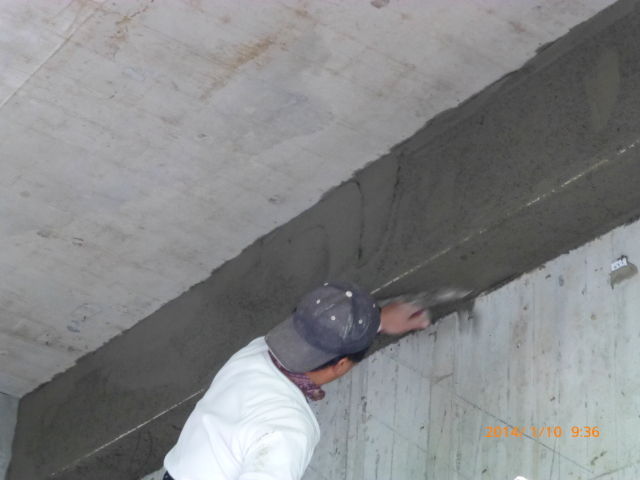

 樓主| 發表於 2014-1-19 20:34:13 | 顯示全部樓層
本帖最後由 人間過客 於 2014-1-19 20:43 編輯

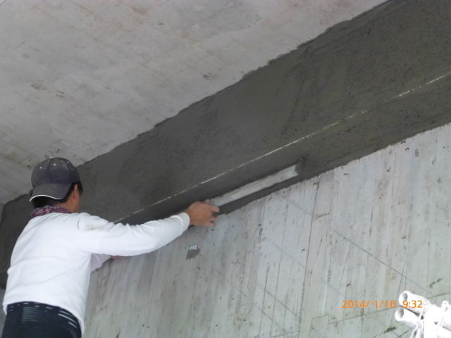

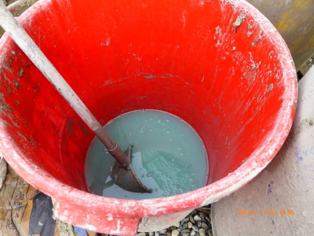

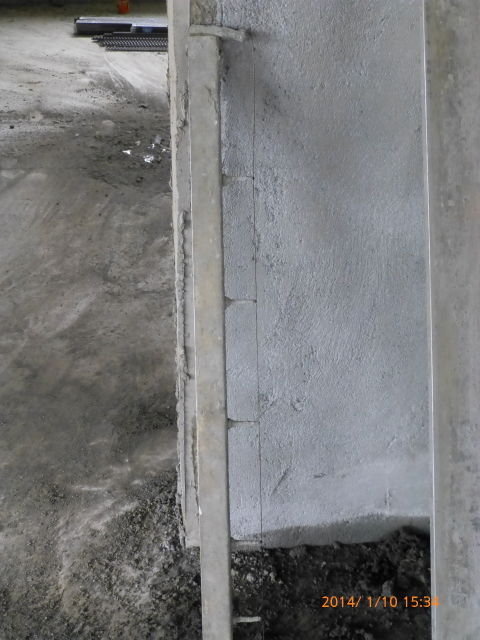

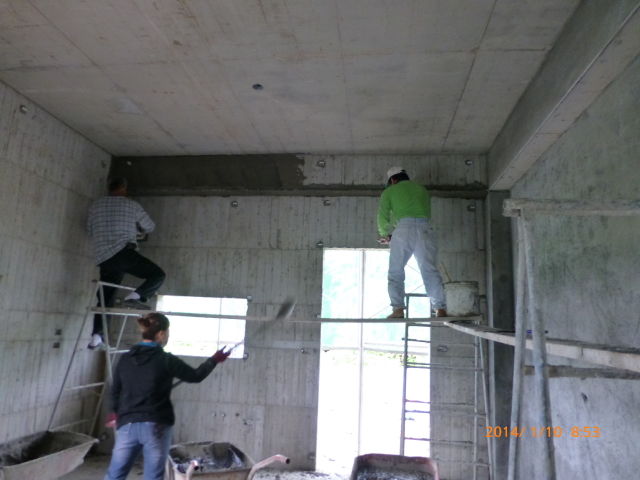

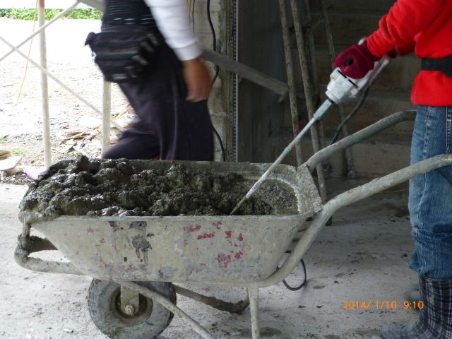

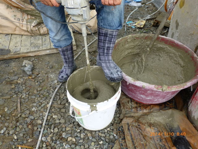

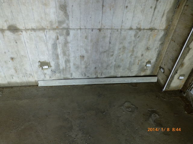

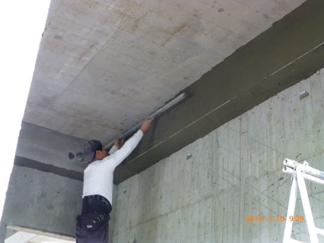

    1月9日(星期四)下雨,泥作休假。家人還是到工地去看看,拍攝泥作目前進度:
  1月10日(星期五),泥作牆面打底。早上5人(小工2人),下午3人。
  海菜粉與水泥調合:
  泥作牆面打底:
  二個「摸基」距離和幫尺長度的比較:
  打底完,泥作師傅用線尺修平牆面:
  線尺:
  線尺修平後,若有不足之處,再用「抹刀」修補:
參與人數 3威望 +40 收起 理由
