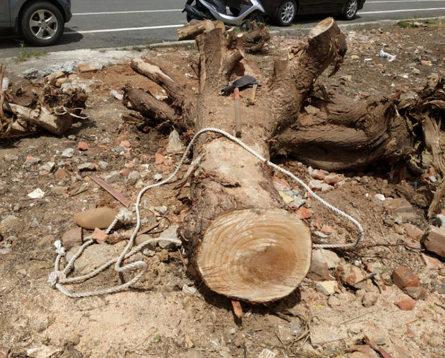

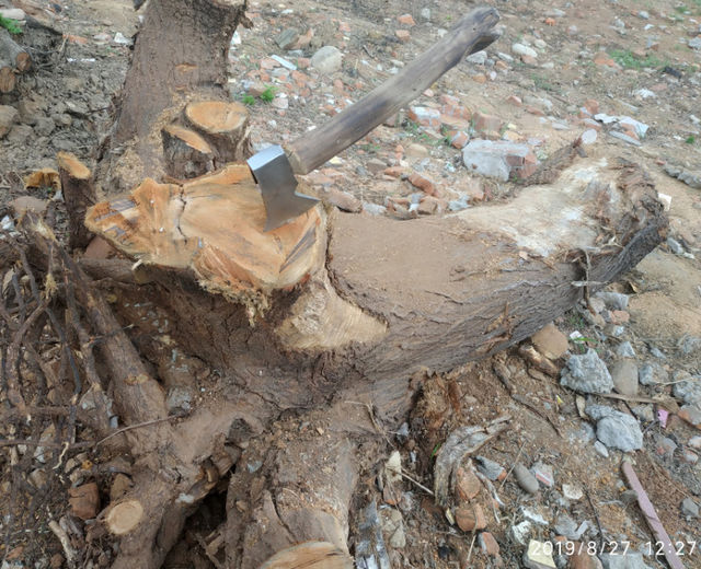

這幾棵 大樹 是 挖土機 挖倒了~ 不是 我砍倒了.....

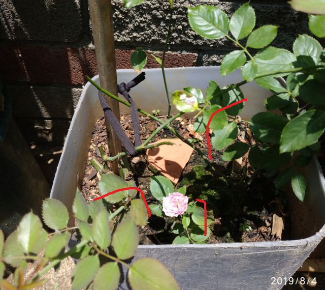

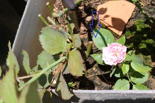

呵~ 小弟 還有 插枝專用 祕密武器~ 沒有 全部 PO上來 ~~
老友 那邊 是 種 比較名貴花樹的繁殖場 ~那邊的 方法 跟 一些植物用藥 是 研究試驗 2~30年 經驗~
小弟 是偷學 他們 幾招 ~ 就夠用了 ~~
像 這盆 全都是 開花完後  剪頂枝下來 隨手插的~ 噴了 朋友 送的藥劑~ 10天 噴一次~ ( 類似 植物成長激素 )
就全活了 ~ 這麼 小的枝葉中 就迫不及待 開出花~ 花 全展開 2.5公分~ 變種成 迷你玫瑰 ~
實在 也沒有特別照顧 ~ 就能活下來 ~~
是 3個插枝 ~

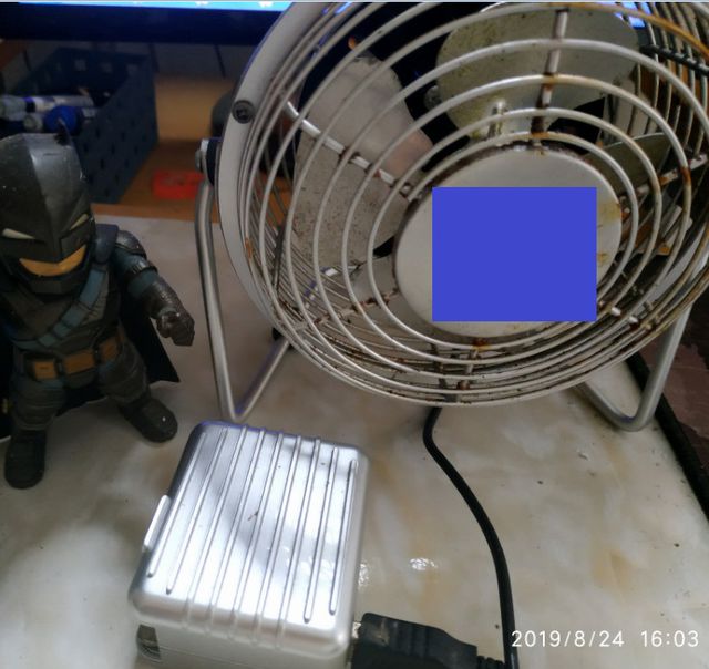

這台小風扇 也很可愛吧 ~ 也是 同一天 別人不要的 ~

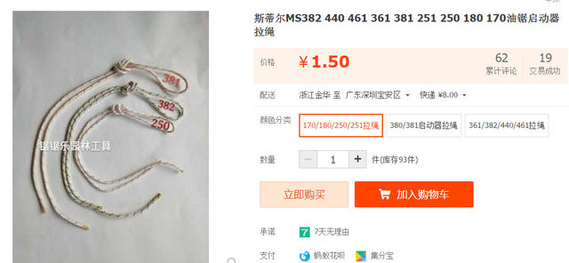

 樓主| 發表於 2019-8-27 22:06:24 | 顯示全部樓層
eastern 發表於 2019-8-27 08:10
想請教一下蝙大,
我有台STIHL MS180C鏈鋸機第一次使用因為不曉得發動要領,猛拉亂拉難以啟動...最後竟然拉 ...
應該 拆開 重新再裝一次~ 並且 要找 跟 原廠 一樣 粗細的繩子~ 掏寶 應該有~ 查 动器拉绳 ~
這個 老外 ms180c 換繩子~ 拍的 很清楚 可以 參考 ~~

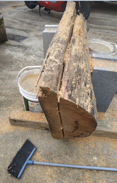

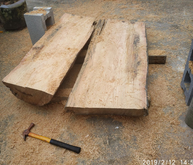

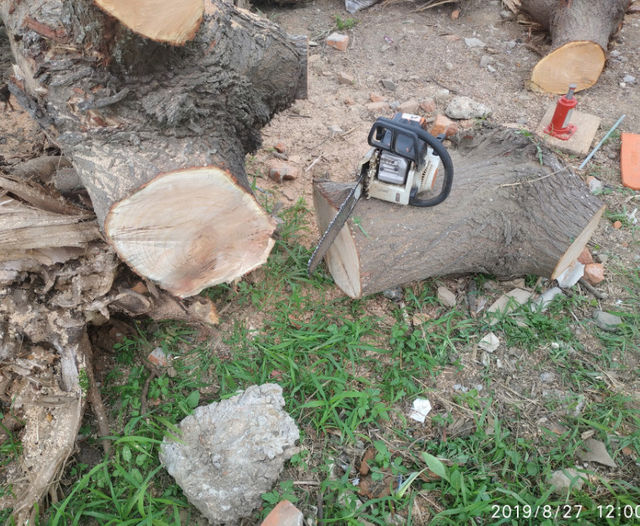

今天 有網友過 來搬木凳 ~ 還送 小弟 茶葉~ 人真好 ~
還有 預定的~ 這幾天 會來搬 ~ 已經 全鋸完 送完了 ~ 大家 辛苦了~

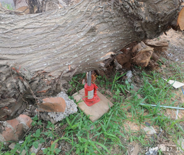

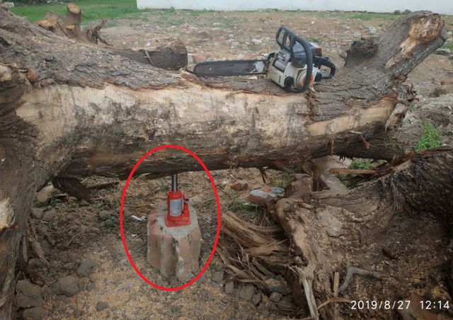

今天 是 鋸這 3隻 大隻的 直徑 都 4~50公分的 ~ 很重 ~~
用 小悍馬 拉 繩子 拖 ~ 還有 用了 千斤頂 ~ 才能 把木頭 懸空 來鋸~
手腳 蠻快的吧 ~ 地主 1家 3個人 弄了 快 2星期 弄不好~ 小弟 自己 一個人 2天 就 搞定 ~~呵

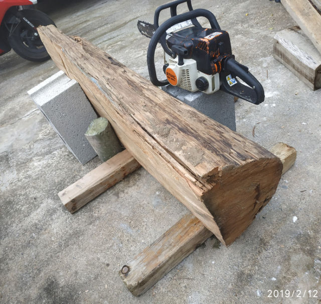

這隻 ms 180C 跟著 我 也是 很辛勞 ~ 不曾 過幾天 輕鬆的日子~~
剖板子 也是 用 ms 180c ~~

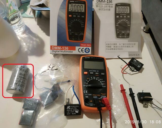

今天 跑去 台北 晃一天~ 去 光華商場 買 電子零件 ~ 台北 在下雨 ~~
高中 國中 的時候 常跑 光華商場 中華商場~ 如今 白髮蒼蒼 兩鬢飛霜 垂垂老矣..... 歲月何曾饒過誰 ...... 唉
水面的漣漪 雖然消散了, 但我還是會記得, 風曾經吹過 ............

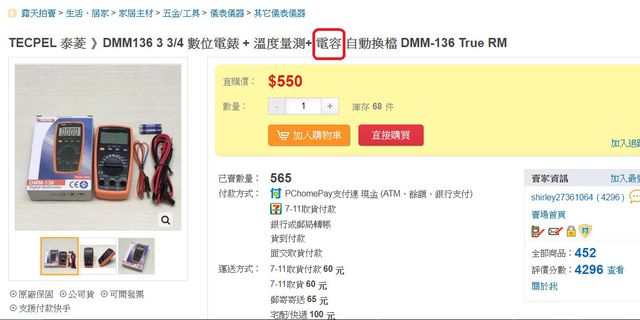

順便 買了 電風扇 和 鐵門 的電容~ 數位電表~ 還有 硫酸銅 ~~
這電表 還不錯~ 便宜 值得買 >>>https://goods.ruten.com.tw/item/show?21104046759728

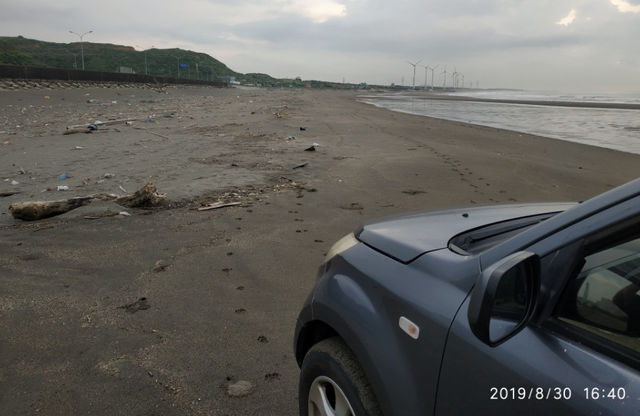

回程 經過 海邊 ~照慣例 要玩一下沙 ~不然 小悍馬 會 不高興~ 呵

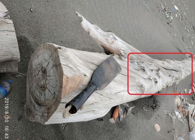

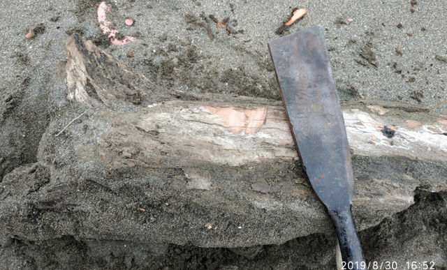

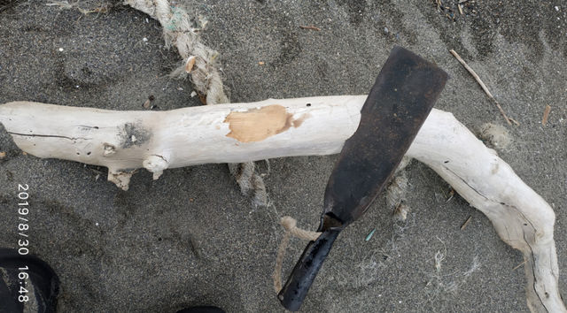

發現 滿佈釘榴的柚木 ~ 不怎麼香的肖楠根 ~ 紅花梨的根部~
都沒撿 ~ 只是 看看~ 想要的人 請自取 ~ 林口海邊 ~~

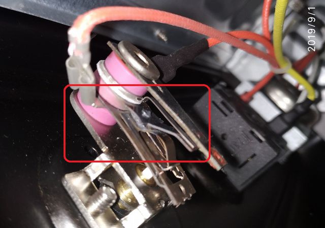

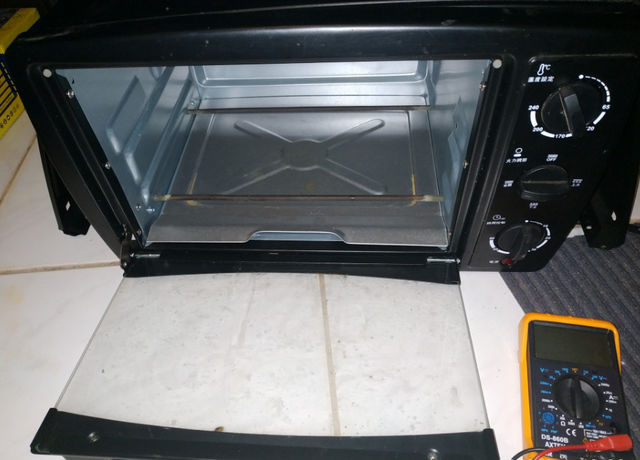

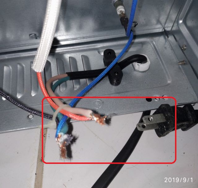

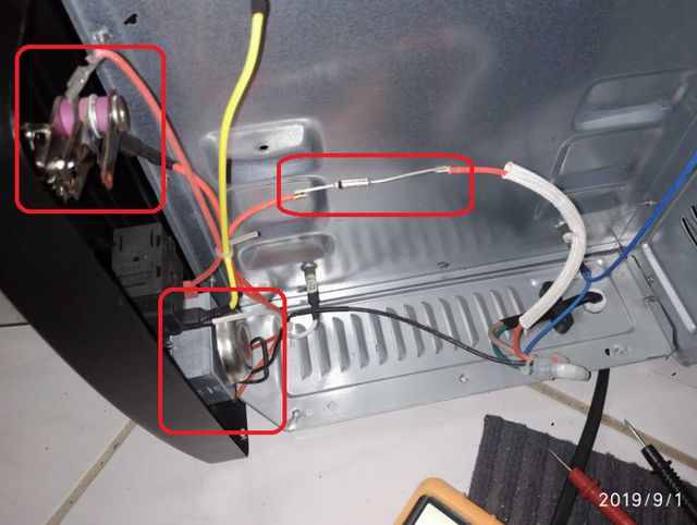

今天 鄰居 烤箱 壞了~ 不會加熱~  送過來 看看~ 這 烤箱 買來 2年多 還很新 ~
拆開 測了 所有的線路~~ 溫度保險絲 定時開關  電源線 ~ 都 正常 ~~
毛病 出在這~ 調溫度銅片 接點氧化~ 用 1字起子 把接點 刮磨一下~ 就好了~ 這 烤箱 又可以 撐個 幾年了~~
