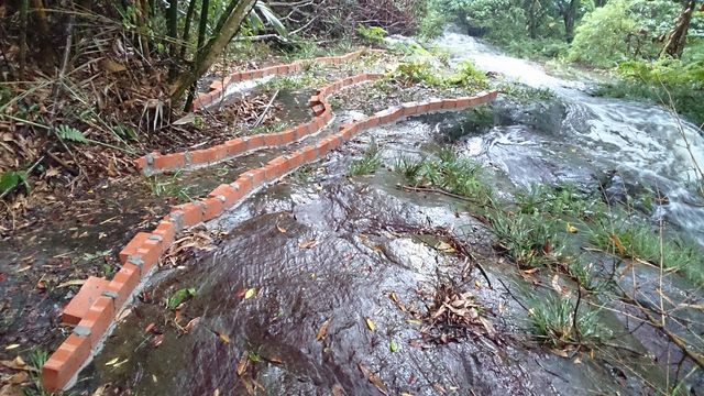

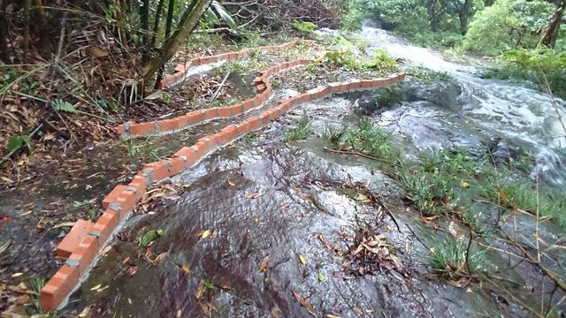

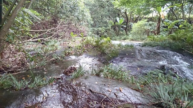

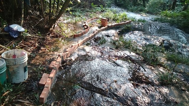

砌磚導水開始有成果了!人工輸送磚大概有了一半,益膠泥加水泥沙目的在加強結合力。準備做三道防護導水回水道主流(洪流之時用,以防左下方土壤繼續被沖刷侵蝕。)
左下方是預防被沖刷區域,右側是正規水流區,下方的倒竹倒木多代表土壤有被侵蝕ㄑ

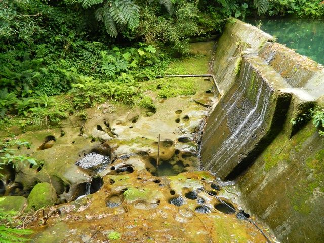

這個岩層自然形成的水窪,真的跟浴缸大小一樣,四周蚊香一點既隱蔽又清涼
就在導水規劃旁邊,取水泥作非常方便
今天的成果就這樣啦!第一道整個完成,第二道做了一半,下方還有第三道
第一道最後磚的位置,差不多就是苦茶園土地邊界位置。

發表於 2015-7-16 08:37:43 | 顯示全部樓層
山林雅境 發表於 2015-7-15 23:11
砌磚導水開始有成果了!人工輸送磚大概有了一半,益膠泥加水泥沙目的在加強結合力。準備做三道防護導水回水 ...
那磚頭與水泥結合在行水區域...
水泥會不會被水稀釋後不見了! 還是乾不了!...

發表於 2015-7-16 14:46:32 | 顯示全部樓層
第三張圖是直接把水泥抹在那上面嗎?
看起來水泥未乾會不會被旁邊的水侵蝕掉
 樓主| 發表於 2015-7-16 16:02:13 | 顯示全部樓層
0000 發表於 2015-7-16 14:46
第三張圖是直接把水泥抹在那上面嗎?
看起來水泥未乾會不會被旁邊的水侵蝕掉
同時回復東大等兩位:目前處理砌磚的區域只有兩道小水通過,我怎麼處理呢?這是多年來的經驗 就是在前頭隨便抓一把雜散乾葉來改變水流,個人曾經在大雨之中的水流路上,成功的做出類似的導水凸起水泥引道。當然還是有些小滲水過來,會有一些小小侵蝕,這在事後再來觀察狀況。

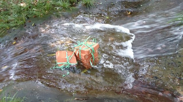

這跟磚及水泥接觸的地面是堅硬岩層…。事前處理還是有用刷子仔細清洗哦!增加結合力用,這次特別在水泥之中混了益膠泥(貼磁磚用黏著力高),這是跟4W兄那裡學來的…。
唯第一道忘了將磚先放入河道之中吸水,稍微沒到工就是,不過以後可以跟其他兩道比較強度就是。
兩磚後面有一磚依托加強,也 許沒有依托部份回在上頭,加個便宜的小磁磚片來加強結合力

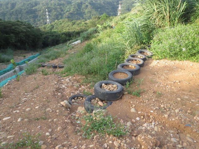

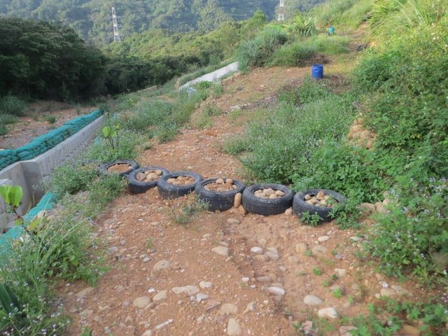

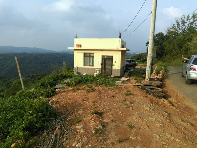

發表於 2015-7-16 16:59:14 | 顯示全部樓層
本帖最後由 brown發哥 於 2015-7-16 17:04 編輯
山坡地導水非常重要
讓水流任竟竄走很危險
近日兩個颱風(蓮花&昌鴻)
雨量帶出二條小山溝
輪胎達人發哥三句不離本行
還是用輪胎檔水兼導水
將路邊的雨水→回馬路上
斜坡的水→山溝大排
輪胎內以土石塞滿、增加重量及摩擦力
若一層不夠、再加一層輪胎
等於用百斤大石塊檔水、效果不錯!

 樓主| 發表於 2015-7-17 09:33:11 | 顯示全部樓層
brown發哥 發表於 2015-7-16 16:59
山坡地導水非常重要
讓水流任竟竄走很危險
近日兩個颱風(蓮花&昌鴻)
發哥新整地在雨天的確要多留意一下水路。想不到也把輪胎發揮到極致!
在上頭馬路儘量做些小小擋土,不讓水進入園區。如果那條水泥溝有與路面交錯,路面的水在那裡導入水泥溝,這樣最理想!

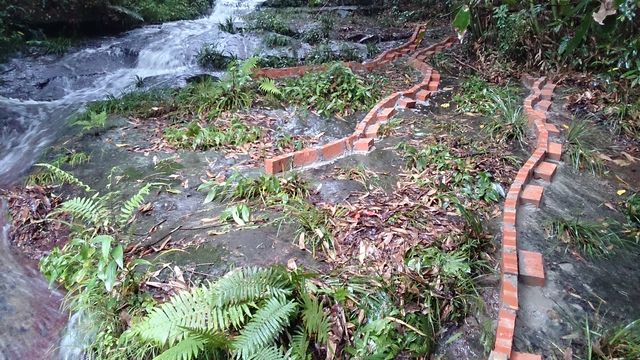

 樓主| 發表於 2015-7-17 10:07:28 | 顯示全部樓層
本帖最後由 山林雅境 於 2015-7-17 10:14 編輯
昨天鄰居說2Home水路斷了,於是先抽調腿力上瀑布區排除障礙。瀑布區水量仍大,夏冬兩個進水口都來水滿滿。唯高處進水在低處進水口排出(低處進水變成排水),這表示進水口沒被雜葉塞住。是在兩個來水交會管之下有塞住。於是在那附近拆管觀察,果然正好在交會管處塞滿葉子。敲敲打打問題就解決了。

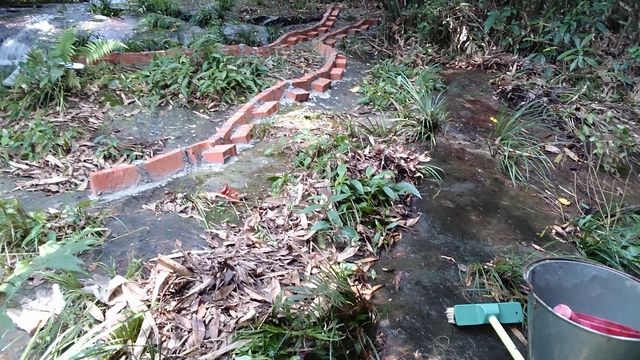

剩下時間就帶了些水泥磚塊上油茶園溪邊,把第二道砌磚導水結構做完。剩下的水泥沙漿久用在已完工的整補加強上。有一處小水路侵蝕些酗籅d施作,在這裡就再加強些。

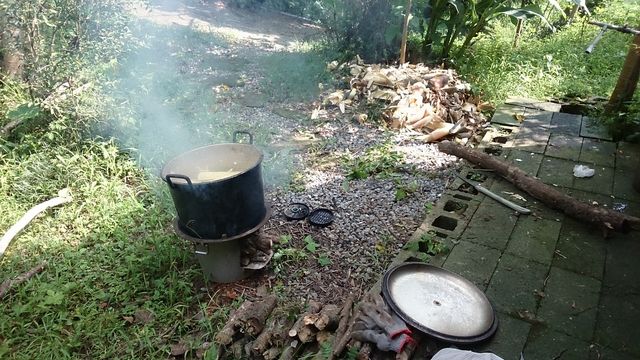

麻竹筍一般苦味重,回到2Home吃完飯洗完澡,就開始煮起筍想多煮多泡幾次來減輕苦味。
早晨起來升個柴火再用天然資源煮馬竹筍,坐張小椅升個火看個報上個網,這山園的早晨時光還真是涼爽舒服!
芭蕉是懶人忘了摘樹上黃僅存的,其餘的是鄰居送的,昨夜肚子太餓吃了些南瓜竹筍湯

 樓主| 發表於 2015-7-18 01:47:27 | 顯示全部樓層
0000 發表於 2015-7-17 14:46
就這樣悠閒地過了一個上午
真是愜意呀!!
下午休息夠了!
一個下午就把剩下來的第三排導水磚砌好。
可惜收工前來場大雨,無礙主結構,但是將來還是要找時間來修補一下迎水面的水泥侵蝕。
三路導水的觀念在不一次硬擋住水的力道。分次攤消多重防護,即使有一兩道受損還是能減緩災害可能的強度。
砌磚之前先規劃好有利的路線,再來就是拔草及刷洗地面啦!
拿磚泡水去,接著最重要的是水泥沙漿與水調到最恰當的比例,減一份水太稠,增一分水太稀,這皆不利於砌磚泥作。
砌磚路線的選擇,其實就是靠勢,靠大自然地形之勢。也陴臚@道會比較看得清楚_利用岩石地形的高差

發表於 2015-7-18 09:45:14 | 顯示全部樓層
山林雅境 發表於 2015-7-18 01:47
下午休息夠了!
一個下午就把剩下來的第三排導水磚砌好。
水的力道最強,照理講要在石頭上打條溝,再上水泥這樣應該會較牢固點
偶們這邊水的沖刷,沖刷到可多人泡湯
