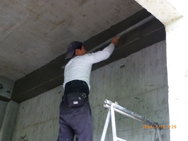

  家人問泥作師傅,海菜粉內的贈品是什麼?
  不是乖乖啦!
  泥作師傅說,就是他身上穿的這件白上衣 :

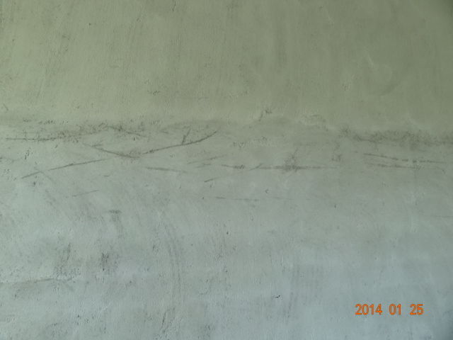

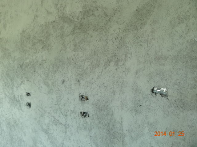

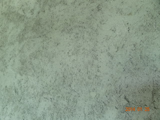

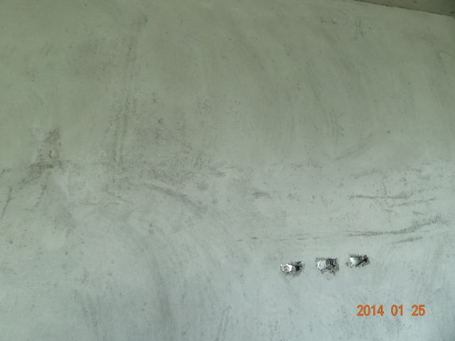

 樓主| 發表於 2014-1-25 14:59:58 | 顯示全部樓層
  這樣的牆面打底,可以嗎?
  今天帶從嘉義來的朋友去看工地,才發覺打底完的牆面,出現很多小坑洞。
  這些牆面,有些還要再粉光,有些則是要貼磁磚。這樣的水準,可以嗎?
  這種有坑洞的牆面,貼上磁磚,會不會比較容易「澎拱」?
把握當下,珍惜擁有。
