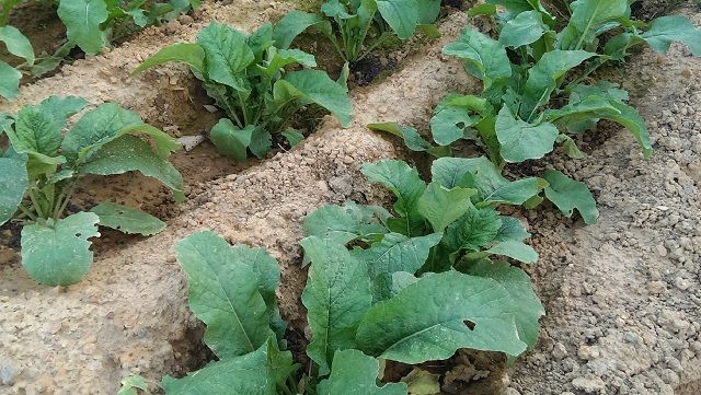

eastern 發表於 2015-12-27 12:58
盼蘿蔔...
今年的蘿蔔快要被打敗了! 連播三次結果是這樣...
最近種冬菜用苦茶粕加蘇力菌泡水來使用,目前效果不錯!目前只在蟲兒開始大咬時用了一次。

發表於 2015-12-27 14:20:55 | 顯示全部樓層
如果是一般青蟲還容易處理
可是看起來像是"條仔"
真的不知道有什麼好辦法可以除
之前種芥蘭.青江菜.油菜這一類的
從小苗就開始吃
到最後也是沒收成就做肥料了

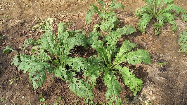

發表於 2015-12-27 22:24:16 | 顯示全部樓層
盼蘿蔔...
今年種十字花科蔬菜做畦時都拌入自產的乾菸草碎片,好像有點效果。
露天種植的蘿蔔。
但種網室內的蘿蔔反而蟲害如故,令人惘然。

綠色之星 + 20 猿葉蟲好像會鑽土,而且又小隻,網子可能無效

發表於 2015-12-28 12:55:15 | 顯示全部樓層
盼蘿蔔...
我真的很好奇菜市場的蘿蔔是如何種得那麼大顆的?
我明明很認真除草施肥,用的還是農友的種子
種出來還是只有手掌般大

chews + 15 可能土不够鬆軟深
eastern + 20 您想太多囉!好料多加一些即可!

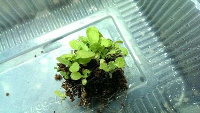

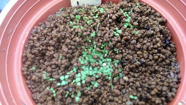

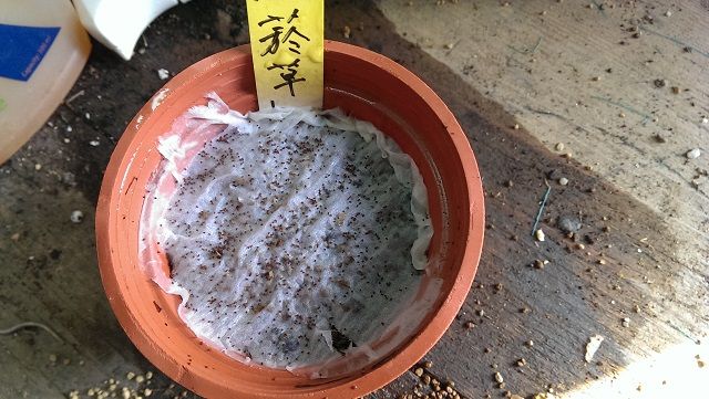

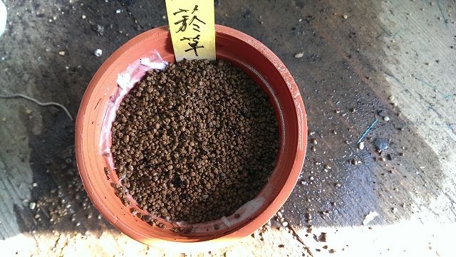

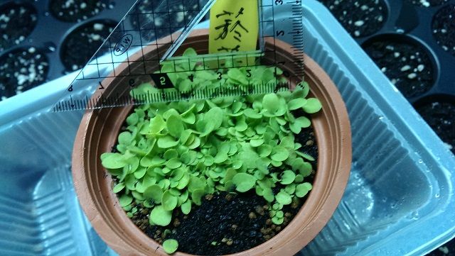

 樓主| 發表於 2015-12-28 13:36:10 | 顯示全部樓層
皓首 發表於 2015-12-27 22:24
露天種植的蘿蔔。
皓首大,
您分享的菸草種子播種了數次,每次都剛看到幼幼苗後就消失了!...
最近又播一次是與萕菜一塊兒播,沒插名牌結果分不清楚WHO IS WHO?
可否幫忙鑑定是否右邊的是菸草,還有多大可以定植田間呢?
皓首 + 20 太棒了!
39
1970
16萬
168552

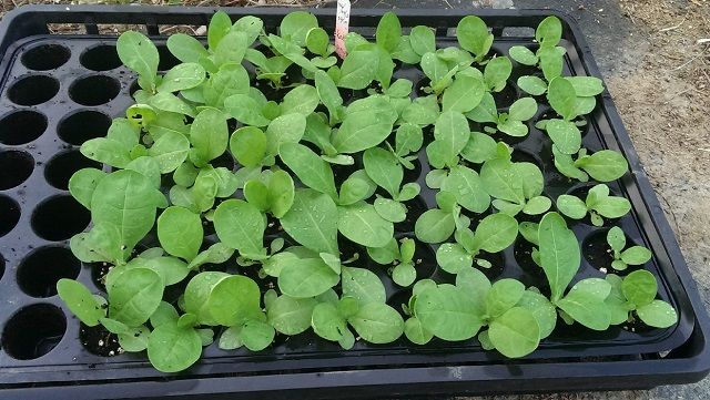

發表於 2015-12-28 15:07:41 | 顯示全部樓層
eastern 發表於 2015-12-28 13:36
皓首大,
    我猜左邊是菸草苗,不過不確定,等本葉長出後較易判斷,本葉的葉柄與葉片有絨毛。
    我育苗過程比較搞工,撒播後兩片本葉時先假植植穴盤,約4~5片本葉時地植。今年2/13播種、3月初陸續冒芽、04/10假植、05/03地植。您可以參考待4~5片本葉時直接地植。我的觀察菸草吃重肥,缺肥時葉片呈黃白色,施肥後葉片即呈深綠色,苗期長出本葉後我就施磨成粉末的有機顆粒肥,地植前約施2~3次。

發表於 2015-12-28 16:38:14 | 顯示全部樓層
盼蘿蔔...
我把疏苗所採收的蘿蔔葉稍微陰乾後,用粗鹽手搓到微出水狀態(破壞表面組織),置入盆中再用重物壓水發酵。過三~五天即可取出切碎,+肉末+辣椒炒起來味道就跟雪裡紅一樣,好粗也!

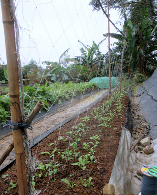

 樓主| 發表於 2015-12-28 17:48:05 | 顯示全部樓層
搭豆架...
每年種豆科攀藤類植株都需要另立網架,因為它們的窩無論與瓜類合用,爬上頂端就難採摘了!
最簡便的方式就是用竹子當主幹,再配合網子來使用了.
竹子還好隔壁延伸過來的桂竹,隨時隨地都有鮮貨;只要柴刀一隻就搞定啦!...
竹子節間上的分蘗枝條必需鏟除,往往以柴刀削除時,就會砍入竿肉內而破損...
後來用柴刀背面來執行此工作,竟然發現既美觀又俐落...
目前有兩個架要搭,光是拉好這個網子就...ooxx...
於是靈機一動反正這豆子也不會比瓜重,它們或許只要有個攀附的地方就好!
找來拉線用的細棉繩,就一條條往上綁...試試是否撐得住這個場面...

發表於 2015-12-29 12:53:29 | 顯示全部樓層
本帖最後由 ASO 於 2015-12-29 13:10 編輯
eastern 發表於 2015-12-28 17:48
搭豆架...
拉網仔,我原以為很難,沒人幫我忙,我認為就沒辦法拉,
後來真的沒人幫,又不得不弄,
前幾年都是用你的第2方法,只拉棉線,但是都能將就將就使用,
今年,我嘗試自己一人架網仔,
東比西比的不知從何下手,
後來就先固定A邊,然後用一條尼龍繩穿過上頭,拉到B邊固定,
把多餘的剪掉,然後再用另一條尼龍繩穿過下頭,拉到B邊固定,
中間再固定就完成了。
第一排弄很久,第二排有經驗就很快速弄好。
我就樣說,不知你能理解嗎?
圖中網仔下頭,要用一條尼龍繩穿過,拉到另一邊固定,
最好中間橫向,再加一支竹子。
