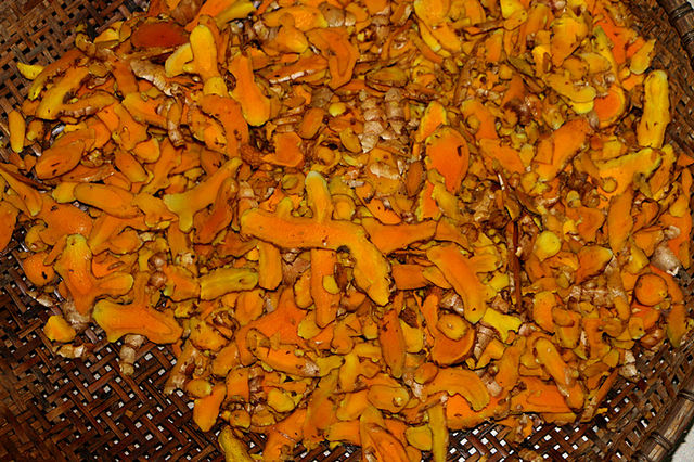

薑黃粉處理...
種了薑黃後的後續工作,如同老婆常言道:你種越多我越煩惱...因為後製處理才是重頭戲呀!...
清洗晾乾
老媽一一切薄片再晾乾
特別網購一台小粉碎機待命
先依指示以米+乾茶葉打碎,用以清潔首次使用前之髒污
丟入乾燥的薑黃片
約30秒至一分鐘後...

自己吃這樣就可以,
我有要販賣,所以還要做過篩的動作,把過粗的再處理。
篩子有分80目、100目、120目.....
過篩時,雙手緊握篩子搖晃,不只身體搖晃,屁股也跟著搖晃,
老爺常說都是他搖屁股的戊牷A我說這是讓你做運動。
種一年跟種兩年,薑黃的顏色真的差很多。

請問東大你買哪一款?
使用時會有塑膠化學味道嗎?
謝謝!
平安、喜樂
 樓主| 發表於 2015-12-30 15:02:55 | 顯示全部樓層
ilikehome 發表於 2015-12-30 14:28
請問東大你買哪一款?
使用時會有塑膠化學味道嗎?
謝謝!
陸製"長城牌"700G型
使用起來粉大聲,有馬達運轉機械新使用的味道
而且剛打完溫度蠻高的,摸蓋子覺得至少有50度C

發表於 2015-12-30 16:19:11 | 顯示全部樓層
東大粉碎機買大陸貨,我買正港台灣貨
沒時間讓薑黃曬太陽,所以也買一台食物乾燥機,也是正港台灣貨,10格全部不銹鋼
真是很累,洗薑黃很累,切也很累,不過分類小粒的都不處理,用來拍碎煮湯,或請朋友笑納,不然更累
粉碎機使用要注意安全,開蓋時一定拔插頭,RPM25000會嚇死人
想想喝牛奶牽隻牛回來,也滿好笑,不過這兩樣器具我有想過還有用處,就是處理粉薑(葛鬱金,勾芡芡粉原料),嘿嘿又有麻煩事可做,今年薑黃要多種些,粉薑也可多種些,還有洛神也可多種些
