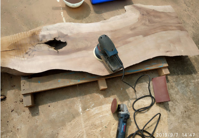

 樓主| 發表於 2019-9-8 23:18:56 | 顯示全部樓層
本帖最後由 aotsen2004 於 2019-9-8 23:20 編輯

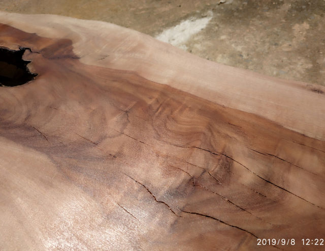

開始 整理 上次 去 黑麻糬同學 那邊 載的 桃花心木板 ~ 分一分 只留下兩塊~~
左邊是 還沒整理~ 右邊 是 開始 磨了~~
閃光紋~~~

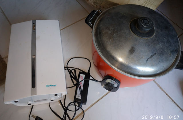

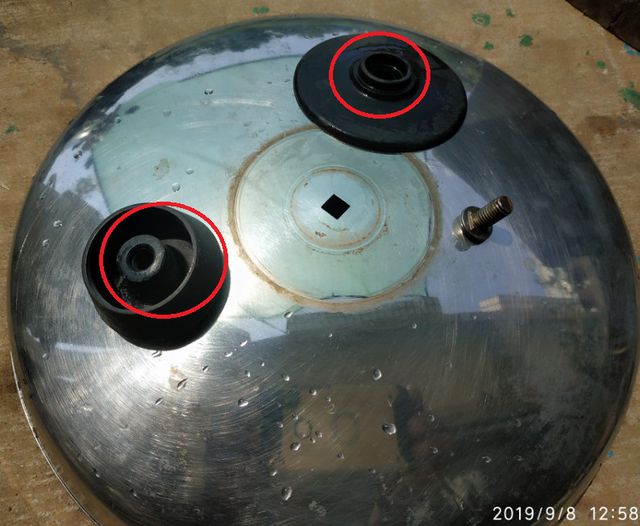

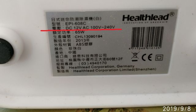

鄰居 不要的~ 壞的~ 1台 16人份的大同電鍋~ 迷你防潮除濕機~ 收下來 修一修~ 這兩台 又可以用了~
順便 說個 電鍋小地方 要 清潔~ 就是 鍋蓋 這裡~ 很簡單 不用工具~ 直接 用手 轉開~
這個 小地方~ 如果 太久沒清理 ~ 會 臭臭的~ 可以 拆下來 泡一會 漂白水~ 再用 清水 刷乾淨~~

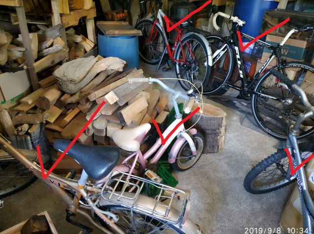

現在 腳踏車 有5台了~~ 倉庫 快 客滿了~~

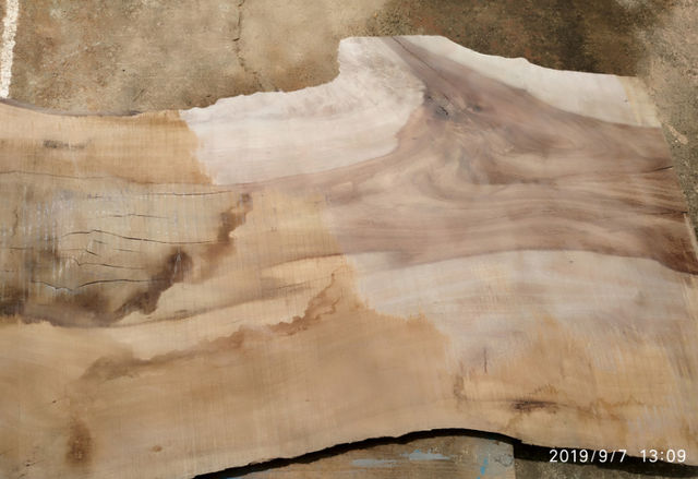

 樓主| 發表於 2019-9-10 22:34:12 | 顯示全部樓層
這是 第2塊 木板 也快整理好了~ 有空 來作 4個 桌腳~ 就可以用了~ 桃花心木桌 ~~

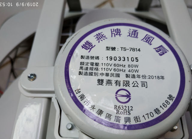

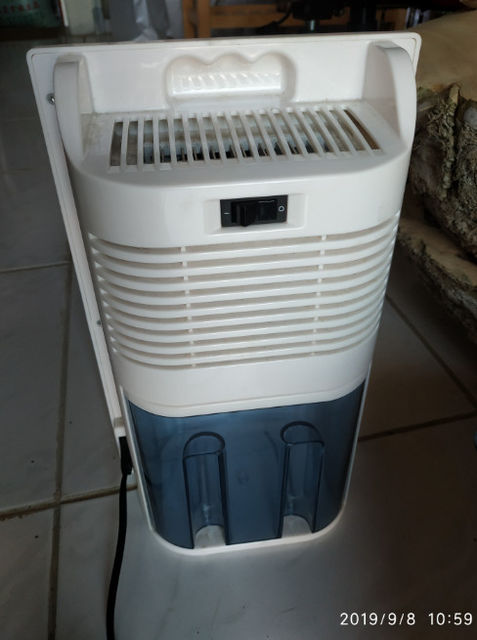

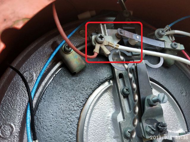

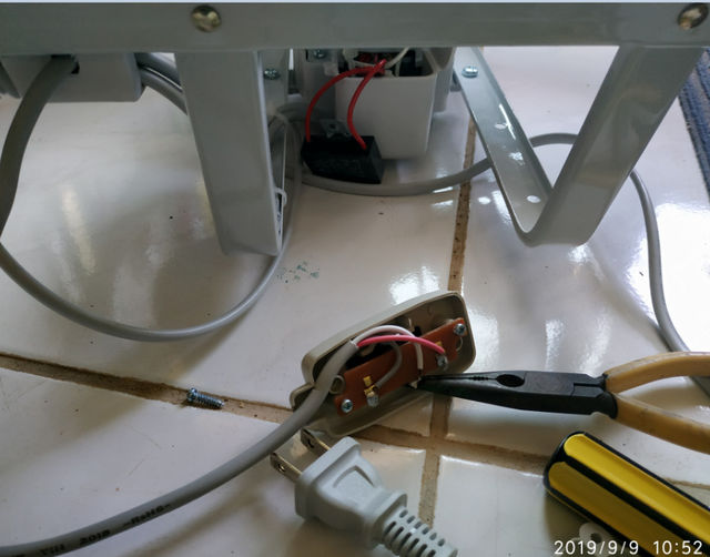

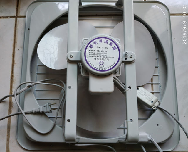

抽風機壞了~ 送來修~ 檢查後 是 滑動開關 接點鬆脫~焊回去 就好了~
修好後~ 鄰居 送來了 這種 飛機上 吃的月餅~ 1大袋 ~ ( 他們家 有人在 航空公司 上班 )

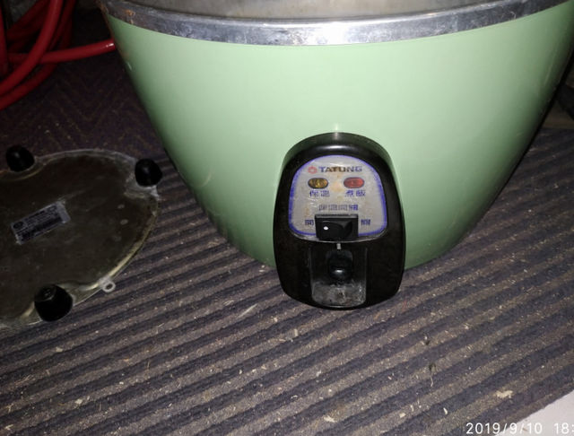

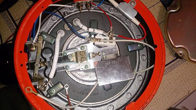

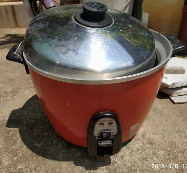

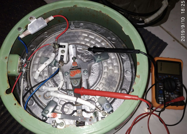

又有人 電鍋 故障 不要了~ 這是 第3台了~ 很新 ~ 用沒 5年 ~~
檢查後 是 加熱板 的問題~~~
花個 130元 ~ 就能 換好~ 又可以 用個 幾年了~~

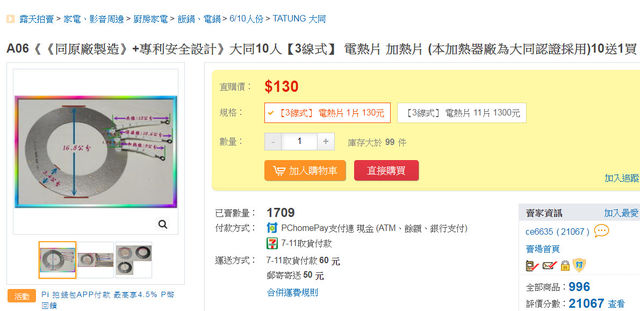

發表於 2019-9-11 21:25:14 | 顯示全部樓層
aotsen2004 發表於 2019-9-10 22:34
檢查後 是 加熱板 的問題~~~
大同電鍋看起來零件不多
加熱板故障是怎麼檢查確認的呢?

 樓主| 發表於 2019-9-15 22:08:50 | 顯示全部樓層
mnchang 發表於 2019-9-11 21:25
大同電鍋看起來零件不多
加熱板故障是怎麼檢查確認的呢?
這台電鍋 前面那個 壓鍵~ 可以 壓下去~ 煮飯的燈 也會亮~
但是 過了 3~4分鐘 也不會加熱~ 在 拆開 底部 確認 每條線路 都正常後~
就剩 加熱板 的故障~
這個賣家 ↓↓↓ 賣很多 電鍋 烤箱 洗衣機 冰箱 冷氣 .....等等 的 小家電零件 ~ 而且 價格 不貴~
在 三重 可以 面交~ 剛好 小弟 常去 新北~ 改天 來去 跟 這個 賣家 認識一下~
順便 可以 交個朋友 ~~ 不錯吧 !!
https://class.ruten.com.tw/user/index00.php?s=ce6635

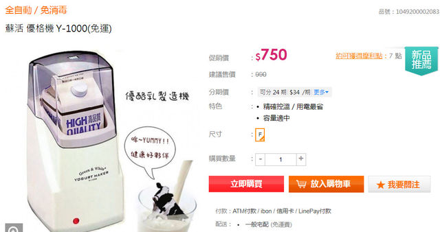

有人 送來 這個 只用過 一次 的 優格機~ 我本來 還以為 是 裝筷子用的 ~~呵

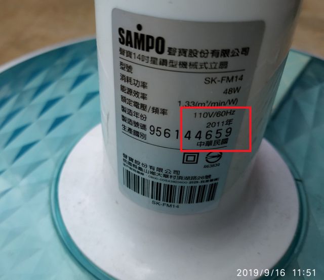

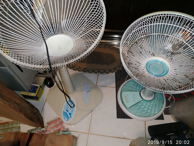

昨天 送來的 電扇 也都 修好了~~ 這台 是 聲寶的 還蠻新的~~

發表於 2019-9-17 10:22:15 | 顯示全部樓層
aotsen2004 發表於 2019-9-15 22:08
但是 過了 3~4分鐘 也不會加熱~ 在 拆開 底部 ...
我家的大同電鍋用了3、4年後也是加熱片壞了,自己換了加熱片後用到現在快兩年還在用。
一開始是去家附近的大同服務站要買零件回來自己換,店員說現在都沒有單賣零件而是要拿去給他們的師傅檢查、修理,看起來是要賺維修的錢因為只賣你這種小零件沒甚麼賺頭。後來就上網去找零件買來自己換。
我媽家的大同電鍋比我的還舊很多,用了超過十年了都沒問題還在用。看起來現在的大同電鍋品質有點落漆不像早期的那麼好了。
