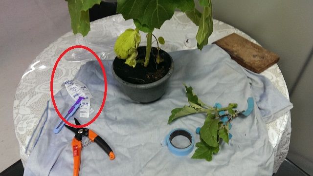

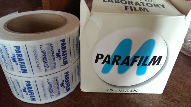

eastern 發表於 2016-4-11 09:49
山林大,
建議您可以買幾隻500-1000萬的傘來當果樹雨遮...
eastern大大:請問這"蠟質膠帶"在一般文具店買的到嗎
發表於 2016-4-11 22:10:53 | 顯示全部樓層
parker1122 發表於 2016-4-11 21:56
並非一般文具店可以買得到;花市園藝用品店或許有售
我是在網拍購買的,參考看看
http://goods.ruten.com.tw/item/show?21404306453417

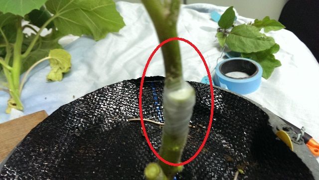

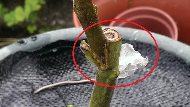

發表於 2016-4-12 13:37:37 | 顯示全部樓層
本帖最後由 eastern 於 2016-4-12 17:48 編輯
山林雅境 發表於 2016-4-12 12:42
我是在想說這樣大卷接支沒幾根,會不會擺著擺著兩年就風化了
放置陰涼處,沒有與陽光及空氣...等,直接接觸應該還好!
我的也已買來約2-3年了,覺得蠻貴的都捨不得用!
最近才看到youtube影片裡,有人實際使用的情形...
才發覺蠻好用的...使用時,以適當力氣拉緊缚於接穗端,類似綑綁保鮮膜一樣即可!
今年拿剛滿一年的山櫻小苗,當砧木嫁接吉野櫻,狀況還不錯喔!...
隔週就蹦出芽苞了!...
P.S....想到山林大,將來如果要改良嫁接油茶樹...那時恐怕就會覺得一捲,那裡夠用呢!...

發表於 2016-4-12 18:13:13 | 顯示全部樓層
我是在想說這樣大卷接支沒幾根,會不會繕衕著兩年就風化了
贊成eastern大的建議,有嫁接需求者可以常備。
我買了將近十年了,放在室內常溫,品質沒有改變。
我的經驗用在落葉樹種嫁接最優,兼具縛緊及包覆,可取代膠帶、嫁接帶及套袋。而且無須再解帶解套。
