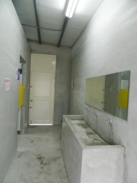

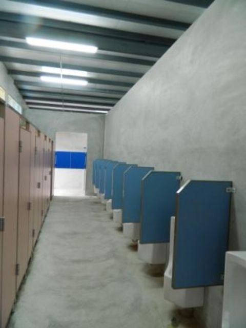

今天跑到花蓮漁港的向日還是向陽廣場(新開的),偶覺得它的廁所內部完全都沒上油漆,也蠻耐看滴

發表於 2014-1-29 05:48:59 | 顯示全部樓層
open808 發表於 2014-1-28 22:19
是有些走簡約風的案子,浴廁不上壁磚只用?漆修飾再上防護漆,如果只到泥沙粉光就直接使用,髒汙易滲進牆面無法清洗^^

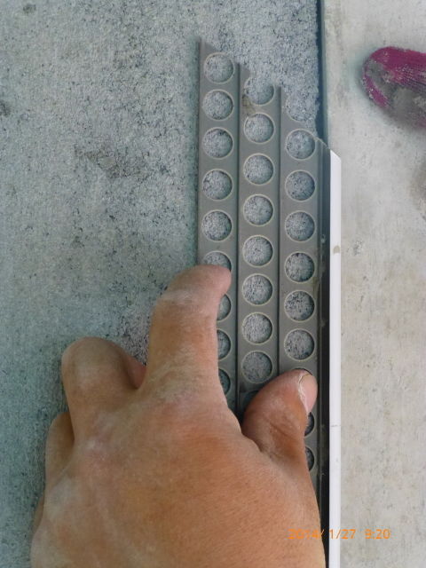

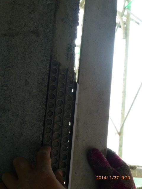

  另外請教關於貼塑膠條問題:
  泥作工班作法,內外牆轉折處、樑、柱及窗框等處,都貼塑膠條。
  貼在室外的塑膠條,多久會風化而破損?
  昨天問泥作師傅,有的回答2年,而泥作包商則回答:「怎麼會有這種奇怪的想法?不會壞!」
   那麼薄的塑膠,風吹日曬,不會壞嗎?
  泥作師傅說,若沒有塑膠條,牆面轉折處會有裂痕。
  以前的建築也沒有用塑膠條,現在一定要用嗎?
  請各位先進解惑,謝謝!

我很討厭貼塑膠條,有一些花台什麼的容易在膠條附近破損,反而難看。

  外牆沒有油漆,也不貼磁磚、抿石子,沒有這些保護層,恐怕塑膠條更容易壞吧?
  可以不貼塑膠條嗎?

如果是有加抗UV 的塑膠條, 用個50年沒問題,
現在不是有塑鋼窗, 也是保用50年
http://www.nanyaenergywindow.com.tw/products_window_a_00a.html
(9)耐候性佳:
          長期使用於氣候型態劇烈變化之環境中,在—30℃至50℃之間,
        如烈日,暴雨,乾燥,潮濕…等變化中不變質,不脆化。
        在正常使用下可達50年以上。

貼塑膠條的用意在於容易施工、邊角比較直。以前沒塑膠條時純粹靠師父的手工,速度慢。現在沒人這樣做了。

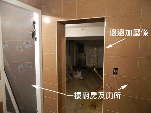

發表於 2014-2-7 12:34:14 | 顯示全部樓層
本帖最後由 872f457f 於 2014-2-7 12:36 編輯
轉角塑膠條概分有2種
寬版轉角塑膠條~完成後看得到塑膠圓弧轉角
線型窄版轉角塑膠條~完成後只看得到一點點薄薄塑膠轉角
室外塑膠條受陽光照射後會變質脆化
室內則不會變質
當然還是第3種
沒有使用塑膠條
奶O高強的水泥師傅直接硬底(或軟底)捧角
但這樣奶珧狙v傅不容易找且費工
現應該很少這樣施工
除非業主要求~

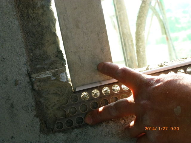

 樓主| 發表於 2014-2-7 13:05:46 | 顯示全部樓層
本帖最後由 人間過客 於 2014-2-8 10:55 編輯
872f457f 發表於 2014-2-7 12:34
轉角塑膠條概分有2種

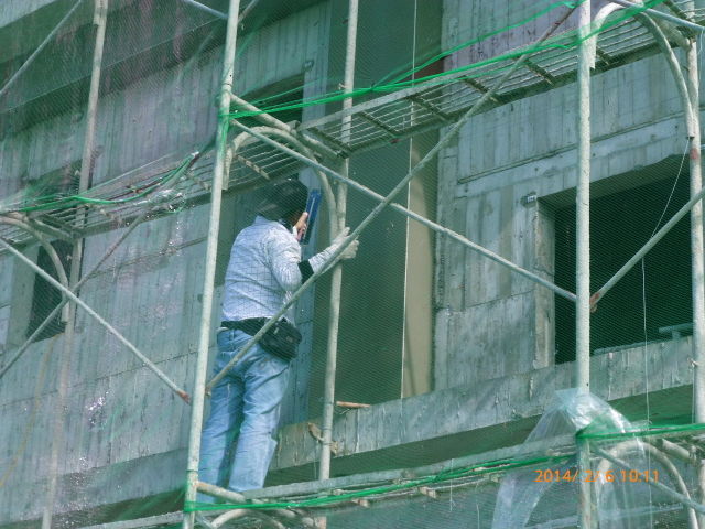

  泥作師傅說,窗框沒有貼塑膠條,窗框與牆面會有裂縫(照片為泥作師傅模擬會出現的情形):
  貼了塑膠條,不會有這個問題,但會看到塑膠條(照片為泥作師傅模擬窗框和牆面之間貼塑膠條的情形):
  室內比較沒有風化問題,也較不會破損。
  比較擔心的是,窗框外面,若塑膠條破了,是否容易滲水?(外牆沒有做防水,也沒油漆、貼磁磚、抿石子等,只有粉光而已。)
  如果窗框外部不貼塑膠條,如何請泥作師傅施作,才不會造成裂痕?
