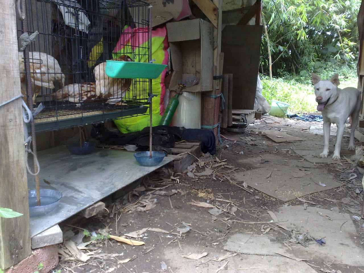

06/22
料盆水盆掛外面才不會被踩翻,
最後剪斷鐵絲拉寬處理。
06/24
雞犬都同一個德性,
吃飽睡,睡飽吃,
住臭米旁第八天,
已經完全無視臭米吃飽就趴了。
(三趴一喝水)
臭米也是吃飽就豎起耳朵睡覺~
是怕我會偷餵你嗎?別做夢了!

        eastern         2016-6-24 18:13         是雞看狗?還是犬護雞?
是傳說中桃花源的雞犬相聞丫~~
科科科~
把雞抱出來,臭米就超興奮的一直聞一直想舔~
(會不會想偷咬一口我就不知道了~畢竟雞腿雞翅骨也吃了不少XD)
嗶~嗶~ 你這是性搔擾,
這四隻都是lady,你一隻公狗在幹什麼XD

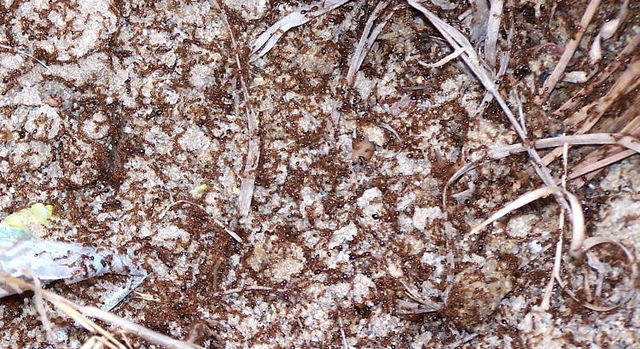

你的菜地裡火螞蟻太多了,對你自己也算是一種務農潛在性危險.
不知你願不願意買瓶殺螞蟻的噴藥?
我的菜園本來也很多火螞蟻,後來我兒子就買一瓶藥(類似克蟑,英文名字是 雷達,反正類似的藥都很好用 ),每次一看見土丘,就先在土丘旁噴一圈藥,然後用圓鍬將蟻坵搗爛,這時滿滿的火蟻湧出,但都被限制在藥物的圈子裡,這時再將藥噴在火蟻上,只見蟻屍滿滿的,讓人很有成就感.
不用半年,火蟻就很少見了.

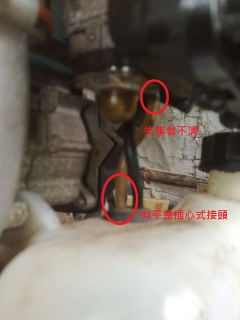

難得勤奮想割個草,
怎麼圓球接都沒有油,
瞎~!油管破裂.....
比扯鈴......
只好先用草刀隨便砍砍,
誰能告訴我,圓球旁這根油管,
(從油箱吸油上來的油管)
怎麼拆?要去那買?

在照片中,油箱出口處的褐色透明管裡似乎有一支插心式的接頭,
手直接邊左右搖邊拉出即可,太緊則用尖嘴鉗夾著邊左右搖邊拉出
在孤狗圖蒐裡打關鍵字"插心式 水管接頭" 就可以看到我要表達的東西了,
在上面圓球形油窗旁的部分則失焦看不清。
管子的規格是以內徑來算的,遠離插口或束口的管子,用刀切整齊,有游標尺最好,沒有則用尺量內徑,
再去五金行向店家說明規格長度,並特別說明要用在汽油的。

進出油管,站上 donfang嫂,或以西國際...應該都有,我曾買過或分享過...
