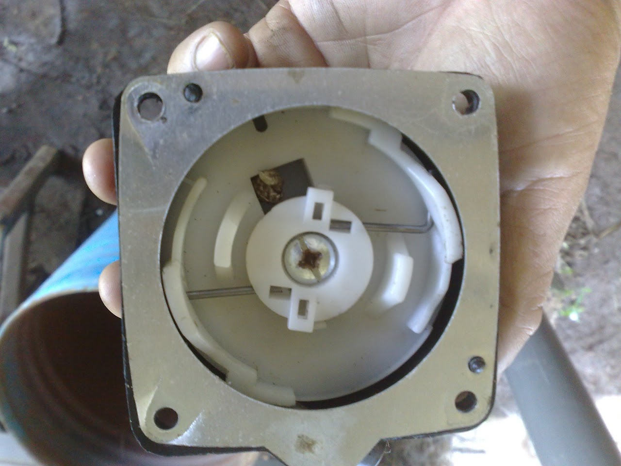

 樓主| 發表於 2016-7-13 18:52:10 | 顯示全部樓層
07/12
終於可以解救一些凍齡的果樹,
這天只完成這一小片,天真的以為隔天繼續。
07/13
沒想到“高興一天就好”.....
拉第一下繩子就回不去,
本想拆火星塞的(在想什麼丫,腦袋過熱?)
沒想到拆不下來還弄壞了強“國產”的套筒....
想起來,自從這玩具到手上,
修理摸索的時間好像遠大於工作的時間啊,
看來我得退賢了(誤)~
這玩具太高段似乎不是我玩得來的。
後來腦袋正常時開始拆拉盤,
把暴開像陀鋼刷似彈簧慢慢的繞回去。
摸索試裝後小拉一下放掉彈簧勾馬上就掉,
是不是裝好後再減掉一段繩子,
這樣才有拉力拉住彈簧勾呢?結果有效。
問題是忘了邊拆邊拍,
這兩個小L鐵不知如何放置,索性不放了XD
沒想到小小的L鐵竟是拉動活塞的關鍵丫~
只好再拆下試試這樣行不行。
拉一下活塞有動但繩子馬上就卡住....
換個方向這樣行不行?
有好一點點拉,拉三下後才卡住....
再試一次看看....
一拉小L鐵全掉了,其中一根也找不到,
這時客戶叫修.........
今年的時運沒有玩割草機的命,再見。
GAME OVER
No coin can insert. XD
看完copy大的影片才知這樣硬管割草機
是自吸式化油器,有三大橡膠耗材:
進出油管、吸油頭(油球)和化油器內的吸油墊片,
壽命均約一年左右,
看來背負式軟管的活塞式化油器才是我的道丫。

 樓主| 發表於 2016-7-14 15:27:26 | 顯示全部樓層
本帖最後由 jonce 於 2016-7-14 15:34 編輯
07/14
各位達人大家好,
請問割草機拉盤裡這小小的L鐵條(約2mm),
什麼地方買得到,難道得自己用迴紋針拆嗎(誤)~
(Ps.這樣裝法是錯的,我已經股溝到正確的圖了)
http://www.2home.com.tw/bbs/foru ... 99&fromuid=1538
小L鐵條正確裝法的圖

發表於 2016-7-14 15:56:01 | 顯示全部樓層
jonce 發表於 2016-7-14 15:27
07/14
小L鐵全掉了?
拿塊吸鐵到失蹤附近吸看看吧!...
