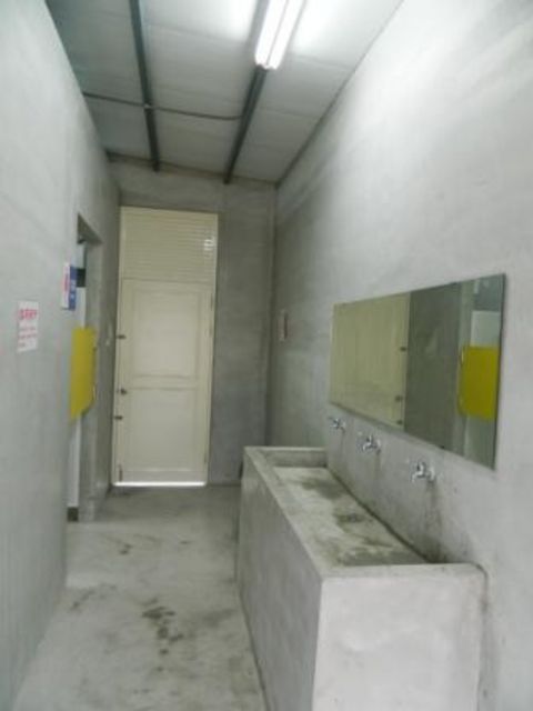

發表於 2014-2-8 21:56:26 | 顯示全部樓層
廣ㄟ 發表於 2014-1-29 05:48
是有些走簡約風的案子,浴廁不上壁磚只用?漆修飾再上防護漆,如果只到泥沙粉光就直接使用,髒汙易滲進牆面無 ...
偶認為廣大講的很有道理
在郊外日後好整理,反而是重要,
所以採此法請深思喔,日後整理不易
偶有去花蓮港的廁所,看到真的髒汙易滲進牆面,很難看

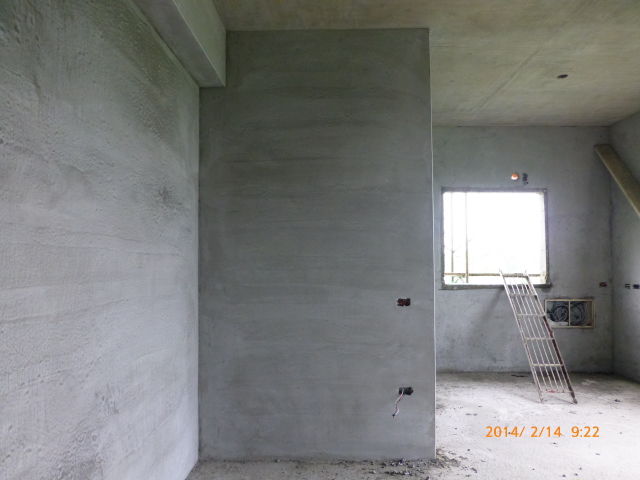

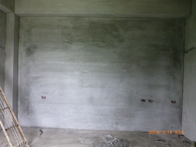

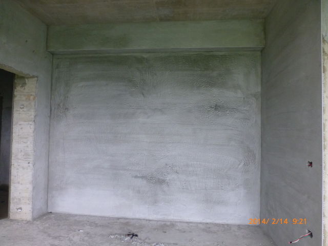

 樓主| 發表於 2014-2-17 21:57:54 | 顯示全部樓層
open808 發表於 2014-2-8 21:56
偶認為廣大講的很有道理
在郊外日後好整理,反而是重要,
所以採此法請深思喔,日後整理不易
  粉光後變這樣?!
  感謝廣ㄟ 大、open808大寶貴的提醒。
  由於鋁窗尚未安排立框時間,泥作工班先將室內部份牆壁完成打底粉光。
  已完成粉光的三面牆,實在是無法接受:
  隔壁鄰居幾十年的平房,牆壁也沒有這麼差:
  問泥作包商,他卻回答是自然紋路。
  請問各位先進,粉光完的牆面,都是這樣嗎?如何補救?如何向包商要求?謝謝!

發表於 2014-2-17 22:12:13 | 顯示全部樓層
  根據孤狗大師搜查到的資料:「所謂粉光就是以一樣的一比三水泥沙比例,只是水的比例高一點,然後施作的沙子,最好是用篩子篩過,把較大一點的小石子或垃圾過濾出來,才不會在推抹的過程裡面造成粉光面有不平整的問題。而且從砂石場在來的沙子在叫料的時候,最好要交待是要粉光的,送來的沙子就會比較細,俗稱幼沙」
  版主可以問包商,是否有用細砂?或是砂有篩過?

發表於 2014-2-18 08:23:08 | 顯示全部樓層
RE: 建造花蓮1Home---粉光後變這樣?!
人間過客 發表於 2014-2-17 21:57
  粉光後變這樣?!
看起來還不錯也!怎會無法接受呢?
最好再油漆一下,會比較漂亮!

發表於 2014-2-18 09:15:36 | 顯示全部樓層
  粉光後變這樣?!
一般粉光牆面四角推刀推三到四次,為的就是壓實水泥沙,壓實的過程將過多的水吸出風乾
粉光有推刀接痕是正常的, 至於您家牆上有過多紋路 ,是最後收尾拖太久導致無法壓平前次紋路
如果只是水痕牆面有平整(可以拿鋁尺檢視),那就...
如果牆面不平,可交代油漆批土加適當比例水泥,可免批土過厚季節交替受潮而致漆面變形

發表於 2014-2-18 09:20:56 | 顯示全部樓層
Happy和Lucky 發表於 2014-2-17 22:12
  根據孤狗大師搜查到的資料:「所謂粉光就是以一樣的一比三水泥沙比例,只是水的比例高一點,然後施作的 ...
粉光牆面分粗胚及細胚,一比三水泥沙是粗胚,細胚應調至一比二
一般幼沙含泥量過多,泥水匠自己家絕對不會用^^

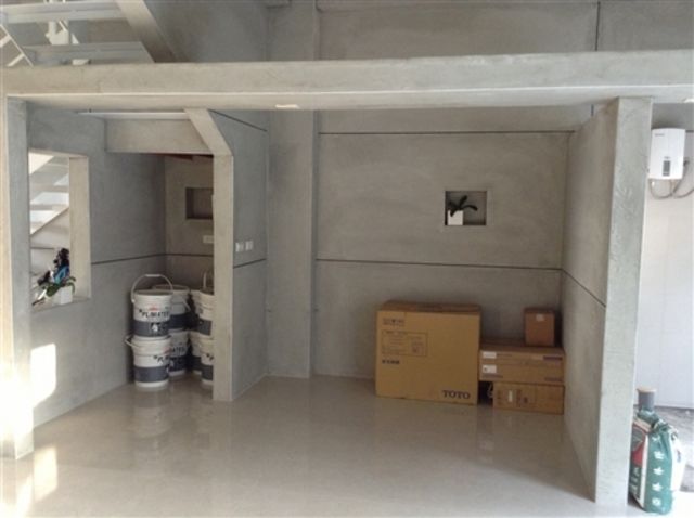

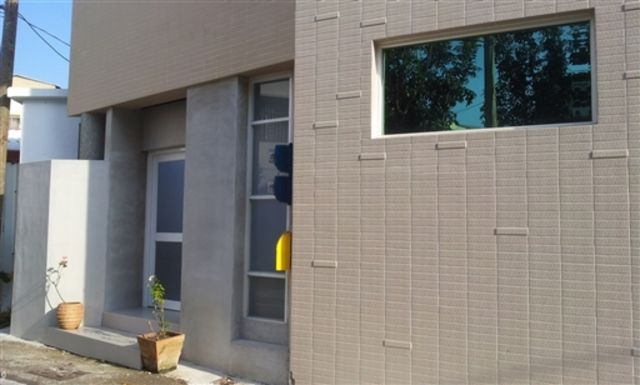

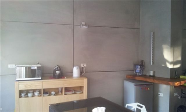

 樓主| 發表於 2014-2-18 09:27:06 | 顯示全部樓層
sjju 發表於 2014-2-18 08:23
看起來還不錯也!怎會無法接受呢?
最好再油漆一下,會比較漂亮!
  因為內部已不油漆,也不再胚土,這些,施工前都有告知包商。
  參觀2Home網友內部,也只是水泥粉+防水漆,牆面很平整:
http://blog.liontravel.com/kuoheidi/post/11356/4822/120545
  就連外面花台水泥面,都比我的牆面平整、細緻:

發表於 2014-2-18 09:49:37 | 顯示全部樓層
人間過客 發表於 2014-2-18 09:27
  參觀2Home網友內部,也只是水泥粉 ...
小面積施作確實對消除刀痕有幫助

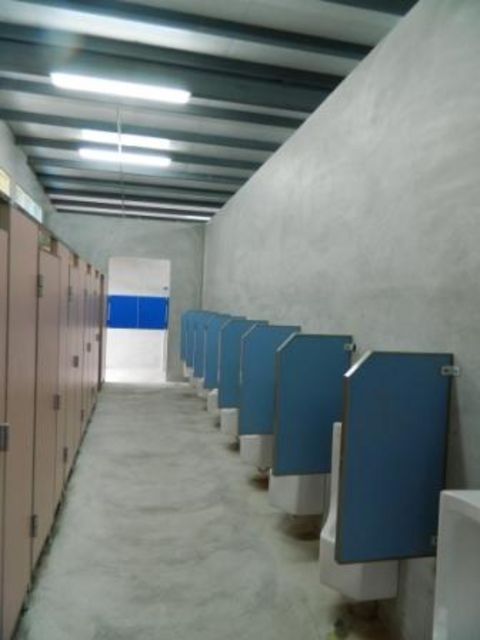

 樓主| 發表於 2014-2-18 10:07:39 | 顯示全部樓層
  其實最主要是感覺牆面太粗糙,有坑洞的感覺。
  open808大在花蓮漁港的向日廣場內,所拍的廁所,也只是粉光而已,但表面沒有出現像我的牆壁有坑洞效果:
  http://www.2home.com.tw/bbs/foru ... age%3D1&page=48
  如何向包商要求,將牆面抹平?
  幸好只施作三面牆,其他的牆面該如何施作,才不會重蹈覆轍?
參與人數 1威望 +5 收起 理由
sjju + 5 太棒了!
把握當下,珍惜擁有。
