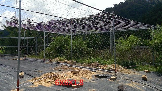

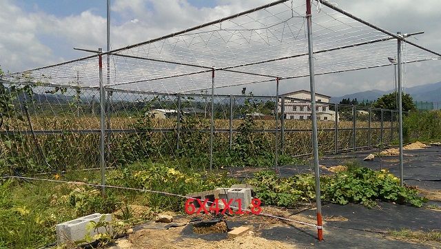

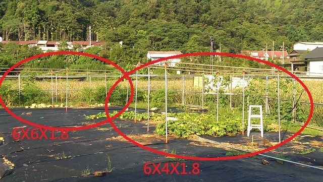

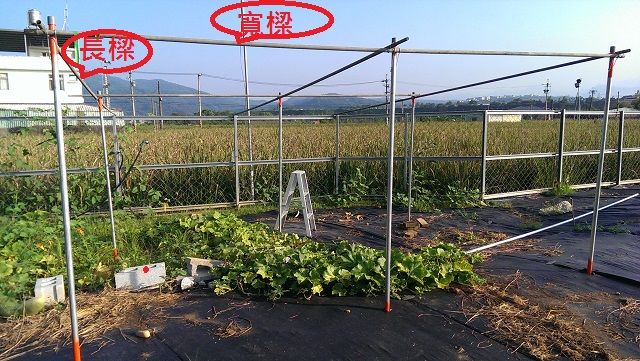

皓首大大,
請問瓜棚這種架法,是您獨創或是大家都是這樣做?
    沒那麼厲害會獨創,幫我整地的葉先生指點的,方便的是一個外行菜鳥不用太多工具就可以獨力施作,其他地方可能不盡然適合這種架法。
可否提供施作細節,可資參考,謝謝
    去年8月底即9月初搭了兩座,長寬高分別是約 6 X 6 X 1.8、6 X 4 X 1.8 (單位:公尺),由於獨力施工,過程沒有留下照片紀錄,簡單敘述:
    直徑1吋6公尺長的錏鐵管用馬刀鋸鋸3段各2公尺長當柱子,兩端噴紅丹漆。樑用直徑 3/4吋6公尺長錏鐵管。直徑5分1.5公尺長的鋼筋買切好的。
    一邊搭在 C型鋼菱形網圍籬上,柱子利用6公尺長的錏鐵管直線對齊。預定架柱子的地方釘鋼筋,以我三腳貓的奶瓵洮傶?0度垂直,套上錏鐵管套上鋼筋後在釘幾下後架樑,第一支 ”寬” 樑先用膠布綁在柱子量水平後以鋼夾固定再架 “長” 樑,“長” 樑架完後最後架第二支”寬” 樑。
架構初完工,後來6X6X1.8那座再加2支柱子1支長樑。
搭網子後。
全部工程兩個工作日,每日約6小時。
以上外行人的說明及附圖希望您能看懂。
(1.5米長的鋼筋,感覺有點軟了,怎麼釘得下去?)
      直徑5分不會軟,當初田地填了1.2公尺高的級配土,大石頭已先清理,釘鋼筋的時侯會碰到石頭,灌水後再釘,不會難釘。
(鋼筋會生銹,錏鐵管比較不會生銹,皓首大卻用鋼筋做主要支撐,感覺怪怪的?)
我猜等鋼筋銹蝕不堪時我已經不在人間了。
(鋼筋比較細,錏鐵管洞比較大,這樣插進去,是不是有太鬆的問題,易造成錏鐵管搖晃?)
杜鵑颱風來襲時現場觀察還好。
