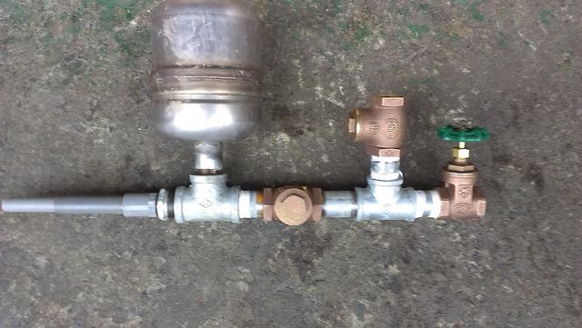

參考站上大大圖示教學及網路上找資料.花了不到1000元.假日測試失敗..水源壓力不足.  沒法運作...找時間繼續測試

發表於 2013-12-20 20:20:58 | 顯示全部樓層
老大...
沒縮管 而入水管的總內容積好像要三倍以上..如一吋管配三吋管以上入水
但管大小決定於管壓或是水位高度..通俗解釋要+儲水筒(高度位能壓)
容量大小於入水出水之流量比
倍數高水位高可較低
倍數小 則水位需要較高 總體管內容積要1ton 以上水(10000L)(估計值)
而此容量(1 ton)約2m以上 比較有機會成工與實用)
ram-pump 在正常使用(不考慮結構與材料的選別)
它有必須的一些條件..
而主要是位差能的取得與轉換功的移轉...
所以要清楚...設計的結構需要多少的基本作用力...
而超過結構的起動功(損失)後..
才能把多出來的力量儲存(ram)到壓力桶後
由不平橫之儲壓把內容物給反重力(比入水高) 送到洩壓口的地方
加油!!這難不倒你的....

發表於 2013-12-20 23:11:03 | 顯示全部樓層
靠水力當動力 抽水的裝置..不少吧 ..
水車是一種,可以提起水車直徑的高度
其它用水力發電後再接抽水機也是方法.
ram pump主要是機械式的..
原理就是靠水的慣性壓力把一部份的水擠上去..
當水從 3m高下來時,這一串的水重力加速度進入管中.
遇到兩個筏門,
一個筏門是流速夠了,較小壓力會關閉..
一個閥門是最大壓力時會開通..
較小筏門關閉時,水流被阻檔..
這時水重力跟流速的慣性,會水擠水..
把水的壓力升到最高...叫做水鎚..
基本上就是一個雨滴小鎚打到人沒關係.
如果是一頭牛一樣大的水鎚打到人..就跟日本海嘯一樣..
當最高的壓力到達時,
高壓的閥門打開..
讓極高壓前面的水,往前衝, 打入壓力筒..
等壓力都洩掉了.管內的水都靜止了..
筏門又回到原位..水又進來開始加速累進慣性..
又重複原來的步驟.
設計上,
閥門的重量,跟多少水量會關門開門是比較關鍵..
可以接抽水機噴水來試...
如果設計要更好一點,還可以加入流體力學跟重力角度等因素...
把壓力弄到最高,效率就更好..
其實這個跟手動幫浦原裡有點類似..

發表於 2013-12-20 23:26:02 | 顯示全部樓層
其實 手動幫浦
接日本造景的那種竹子裝水倒水的東東.
也是可以用水力打水
以水打水,很多機械構造都可以達到目的..
ram pump算是比較簡潔的 ...

謝謝各位大大的指導..假日下雨天沒事做.就給它胡搞瞎搞嚕...有時間再去試試..

有個逆止閥 位置錯誤
壓力桶無法蓄壓
入口管給它3寸縮管到機構端就好
下星期家裡大事忙完...來去您那玩一下

發表於 2013-12-21 18:04:20 | 顯示全部樓層
樂活族 發表於 2013-12-21 08:50
有個逆止閥 位置錯誤
壓力桶無法蓄壓
入口管給它3寸縮管到機構端就好
樂活.米糕二位大大:
                          今天又是下雨.一樣的還是給他繼續玩下去.綜合二位大大的意見.給他改下去.出水口改在壓力桶
                          的下方.再來是逆止閥.目前測試結果.出水口水位可以上升到5-6米高.
                          出水管因為想延用舊管4分.所以沒縮小.我進水水管是用1"的.
小弟測設心得是:
                    1.1"進水管只有2米長.(管徑太小也太短).
                    2.位差不到一米(衝力不夠).
                    3.出水管管徑太大.或是壓力桶容積不夠.
以上是小弟今天的功課.有不對的地方.請大大多多指導.感恩
