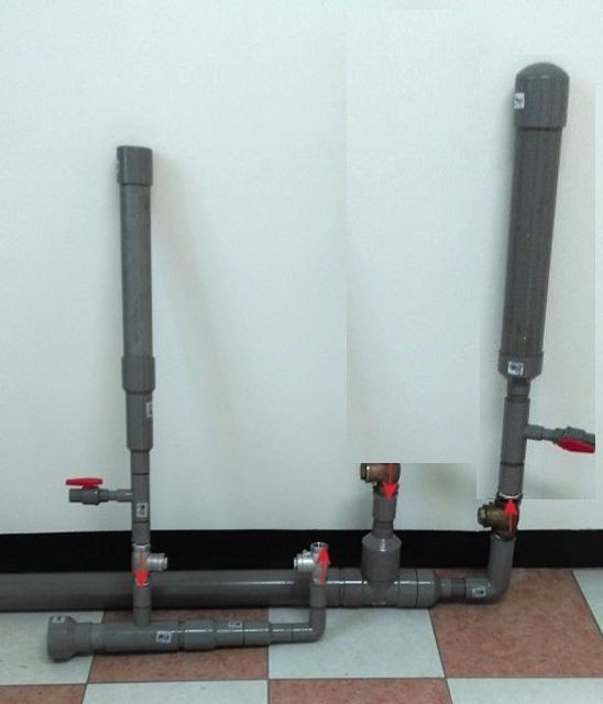

發表於 2015-5-18 23:33:37 | 顯示全部樓層
我做了2個,一大一小,
可是都不會動,水壓也夠強,
有大大看得出來問題出在哪裡嗎

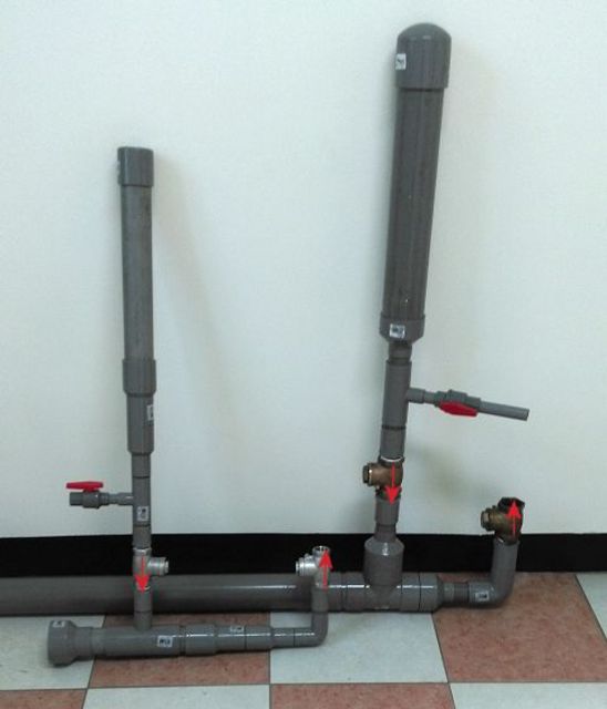

發表於 2015-5-19 08:52:03 | 顯示全部樓層
本帖最後由 barner 於 2015-5-19 15:32 編輯
justinkids 發表於 2015-5-18 23:33
我做了2個,一大一小,
可是都不會動,水壓也夠強,
有大大看得出來問題出在哪裡嗎
如果你單向閥畫的方向沒錯的話
你的兩台四個單向閥 全部都裝反啦
兩個方法可改善
1.把單向閥全部 反過來
2.如下圖 單向閥不動 把氣室 換到後端的單向閥上
祝你成功r

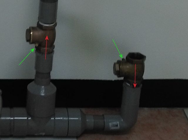

發表於 2015-5-19 23:24:19 | 顯示全部樓層
barner 發表於 2015-5-19 08:52
如果你單向閥畫的方向沒錯的話
你的兩台四個單向閥 全部都裝反啦
大大感謝您的回答,
我後來再仔細看了一下
我的方向應該是對的,
上面的圖我應該是畫錯了
我把原圖放大如下圖
綠色箭頭指的是固定擋板的軸
 樓主| 發表於 2015-5-19 23:30:16 | 顯示全部樓層
justinkids 發表於 2015-5-19 23:24
大大感謝您的回答,
我後來再仔細看了一下
我的方向應該是對的,
整個裝置有固定嗎?,,,沒固定衝擊力會減少
157
2564
2564
發表於 2015-5-20 00:38:29 | 顯示全部樓層
樂活族 發表於 2015-5-19 23:30
我放在河床上,用沙包壓著,沙包重20公斤左右,應該算有固定吧
