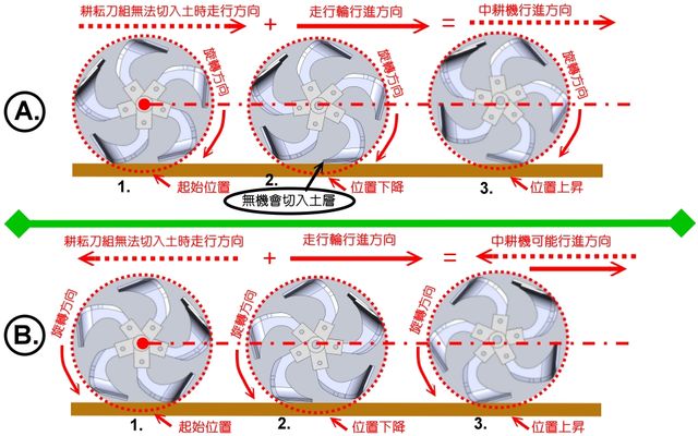

中說//33#上右側圖對旋轉方向而言是不正確安裝。//,所以左右刀組需對調,才符合以刀刃 ...
已鬆過土的田地 以培土刀正確安裝 開溝培土
它的效果像 在鬆好土的田地 把土方用圓鍬撥向兩邊 形成開溝 起隆
但在未鬆土的田地 想用圓鍬把土撥向兩旁 根本就挖不下去
所以 投機的想說 用非傳統的做法 故意把刀具反裝 讓刀尖鋤地 (就像你所說的刀背)
工作方法 就是33篇推文的右邊做法
這樣子 比較像鋤頭鋤地 想說在未鬆土的土地上 把培土刀當耕耘刀使用
會比較跳動 且泥土會往行進軸的中心撥 而不是往兩側撥土 這是可以想見 但想說這樣會不會較容易挖深一點
想請教 是否有人真的這樣做過 做起來的問題在那 是否有安全問題 及效果好壞
請教有做過的先進 分享一下經驗

個人作業經驗:
用湯匙形培土刀採逆銑法(走行輪與耕耘部旋轉方向相反)開溝,在(1年未鬆過土,半乾硬,偶而有3~5公分大小的石頭,用鋤頭需較用力,部份打起來為粉塵)田地開溝,開溝深約20~25公分。中古TS629需走行3次,行進中偶爾會不前進,只要把手上提一下就可繼續開溝。打到石頭時,石頭往前兩側拋。
所以不用先鬆土就可開溝。土太硬就應改為用開墾刀。
(其他後敘)

圖上A安裝方式,採順銑。圖下B安裝方式,採逆銑。
用此型耕耘刀以反裝方式在較硬耕地進行作業。
由圖解方式可知,沒有機會切入土層,故無法作鬆土作業。
A安裝方式:沒有機會切入土層,耕耘部上下跳動,中耕機走行方向同走行輪方向。
B安裝方式:沒有機會切入土層,耕耘部上下跳動,中耕機走行方向可能為走行輪方向或反向走行(耕耘刀變成輪子)。
(本人未有此方式作業經驗,純圖解解答)

原來 刀背入土時 由於它前低後高的設計讓它是無法切銷土壤
只有正向切銷 前高後低 才能切銷入土
非常謝謝您 詳盡的解說
