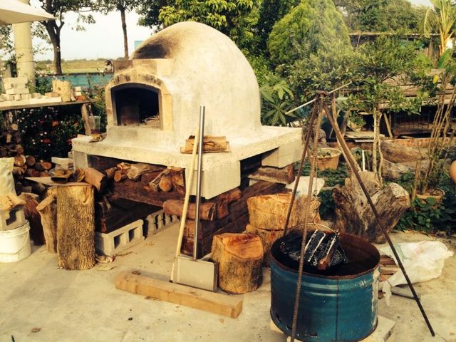

看得口水直流,手癢癢的
請問這麼漂亮的柴窯是您自己做的嗎?
我也好想做一個來玩

樓主: 872f457f大大請問:水泥部分是使用一般水泥嗎?磚塊約使用多少?

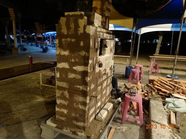

發表於 2013-10-31 09:40:10 | 顯示全部樓層
本帖最後由 yflin 於 2013-11-2 21:36 編輯

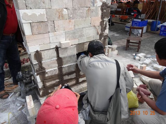

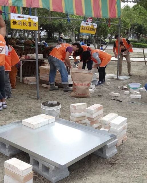

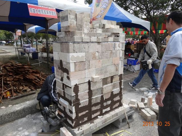

上週10/25頭份造窯比賽去拍了一些照片.提供給大家參考.
其中這一個窯我最有興趣!火不會直接接觸麵包.而且可以一邊取出麵包再放入麵糰重複烤(這一組是表演組)
他的設計是燒陶.烤麵包可同時進行.還要預約才買得到!窯烤麵包超搶手
看完後老婆說這個窯她很喜歡!明年2HOME誚n後也要我誘@個!
PS比賽完即拆除!所以各組外層未加斷熱磚及修飾材料.(石頭.磁磚.原木.......)
上層可烤全盤兩盤(整條土司共4條)下層烤陶杯陶壺等.燒陶用.

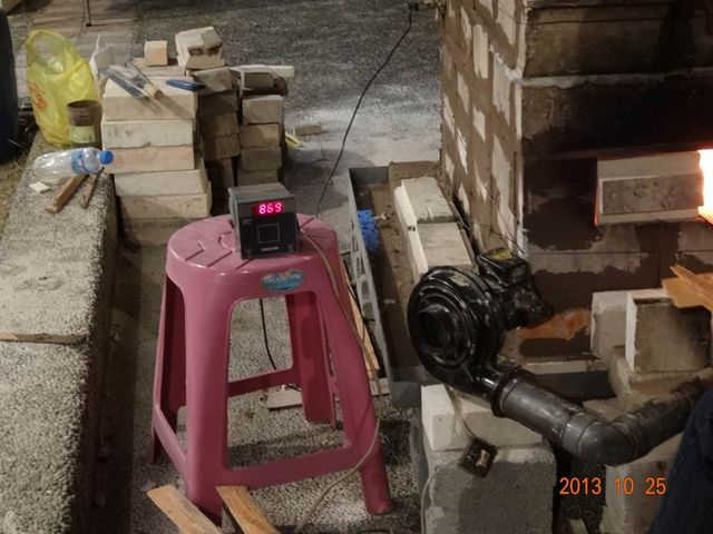

晚上再去看800多度.據該組人員表示最高溫超過一千度!(主辦單位提供給各組.溫度計.耐火磚300個.耐火泥.基礎盤.空心磚等)
這一張有該組名稱可以直接問他們想知道的訊息!要不就放狗去找!!!!
耐火泥.耐火磚.基礎盤.空心磚

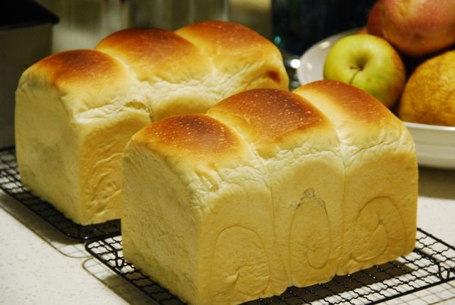

 樓主| 發表於 2013-11-26 23:25:56 | 顯示全部樓層
山形老麵牛奶葡萄吐司
dr. goods新烤箱測試初烤
溫度差還需適應
看看吧~!

請問 柴 窯用的木材選擇
