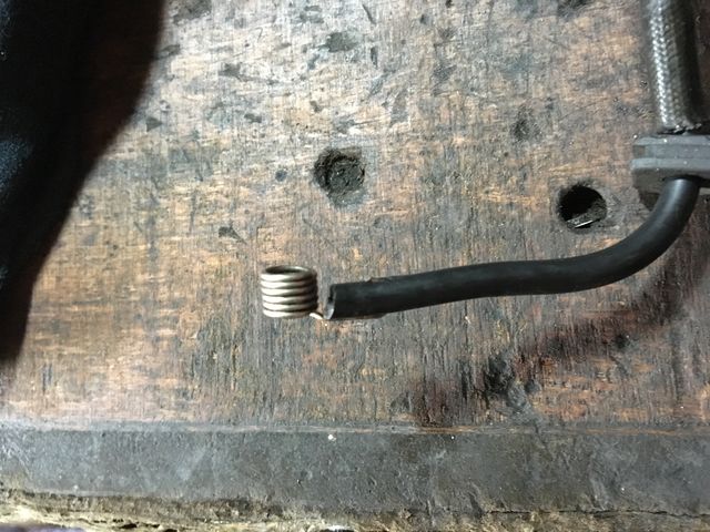

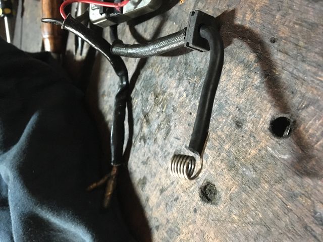

發表於 2017-12-13 20:25:23 | 顯示全部樓層
moonlake 發表於 2017-12-12 16:43
請教一下:
如果買這種火星塞帽來diy(割草機、鏈鋸)
這個要怎麼接?
最近剛好有拆到高壓線圈
直接PO圖給您
謝謝

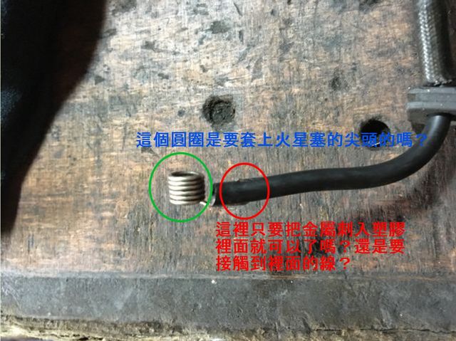

發表於 2017-12-13 20:50:32 | 顯示全部樓層
guesschen1981 發表於 2017-12-13 20:25
最近剛好有拆到高壓線圈
直接PO圖給您
guesschen1981兄:
請看一下圖片上我發問的問題,
感恩。

發表於 2017-12-13 21:08:33 | 顯示全部樓層
綠線   套進火星塞套  圓圈向外  要夾住火星塞頭導電的
紅線   您的物件是2個尖柱的   ㄧ般都是1個而已  只要將尖柱插進去   ㄧ般來說   都能直接接觸到銅線
要有接觸才能導電
安裝高壓線圈後   在測試是否有導電
以上

發表於 2017-12-13 22:18:16 | 顯示全部樓層
guesschen1981 發表於 2017-12-13 21:08
紅線   您的物件是2個尖柱的   ㄧ般都是1個而已  ...
感謝guesschen1981兄的講解說明,
能得到兄台的指導,
真是鄙人的福氣呀!
感恩
