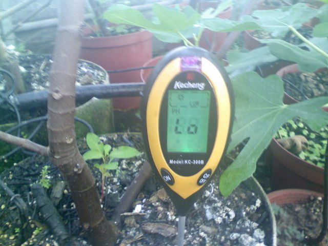

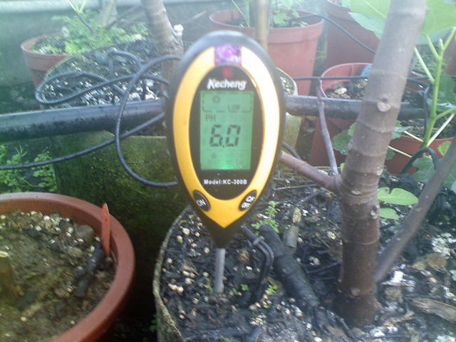

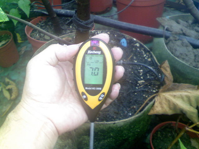

eastern 發表於 2013-10-2 22:45
請問謝大,
您的PH簡易檢測是何種儀器? 準確度?...
舊識這種.去年掏寶145元人民幣買的.
