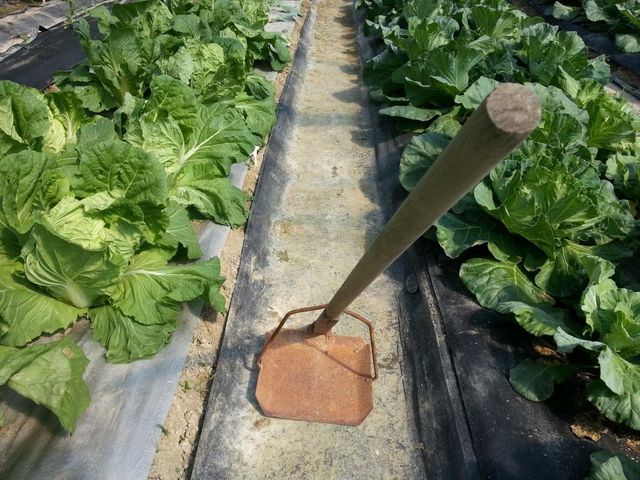

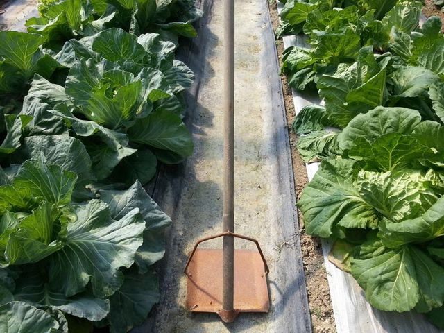

菜畦的整理我也都是用小羊翻土混入苦土石灰、基肥、及處理過的廚餘雜草、粗糠等有機物質,徹底混合。再用這支工具來開溝作畦〈不知如何稱呼〉,我覺得這工具蠻好用的,邊拉土邊退後來回走個四、五趟,兩尺寬20公分高的通道就成形了。
我覺得小羊的開溝器跟鐵輪不是很好用,會變成V字型,太深又不夠寬,還是得用這支來修整。
倒是他的第三輪〈1000元〉加上去後效率就不錯,至少多了一呎的翻土寬度。

這就是在#36說的砂鏟,只是它是平頭頭的...我的是尖頭的...

除了圓頭、方頭不同外,鏟柄角度也不太一樣,這隻兩旁還有鐵棒,而且鏟面是凹的,可以裝比較多的土而不容易掉出去。

那是拍攝的角度問題,都會有傾角,我的是在中間有再加強...用途不太一樣...我那種是用於平地要將土扒到容器移走時用的...前頭尖的掘的力道比較強,拉一段距離後就可以有一鏟的土囉...
