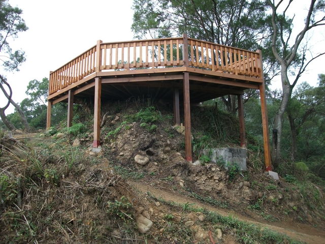

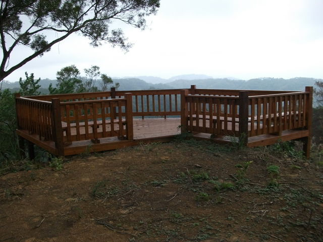

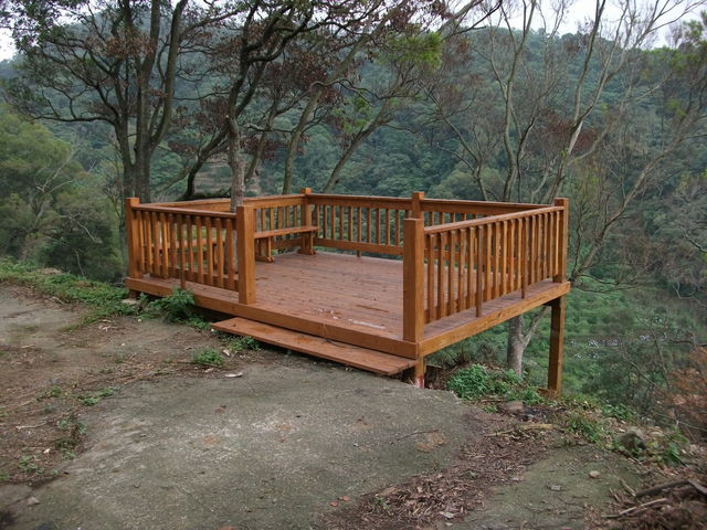

上個月到附近山路走一趟
在幾個轉角點’多出了新的露台
全是木製平台,
有四方型、八角形、半弧形
不知是否用南方松?
因為開發商要推出新的休閒地
將道路旁美化一下
建設些公設吸引客戶駐足!
