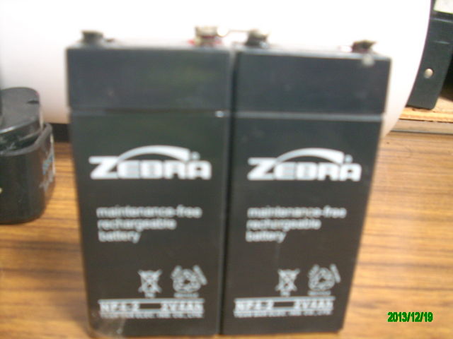

wandervoge 發表於 2014-1-13 21:03
鋰電才有充電保護不是嗎﹖
鉛酸確實是一格2V,都是6格成12V
3格6V4格8V
大哥,我是說不同容量、特性的...(不是傳統鉛酸)
不同廠牌最好也別混用!
就算是乾電池,不同容量、剩餘電量也別串。
鹼性和炭鋅更不能混在一起。
簡單說,就是同樣規格、型號、品牌才妥當。

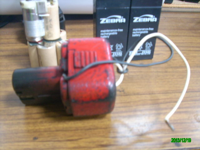

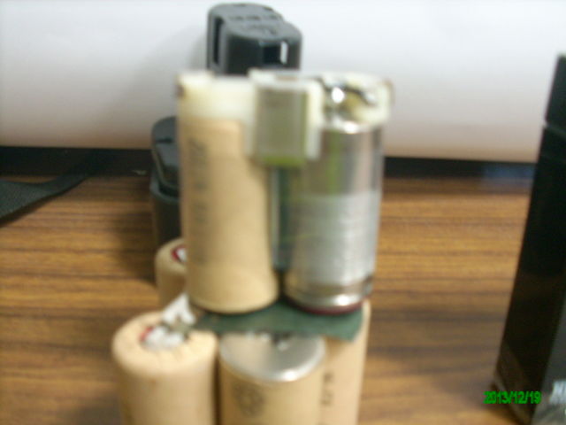

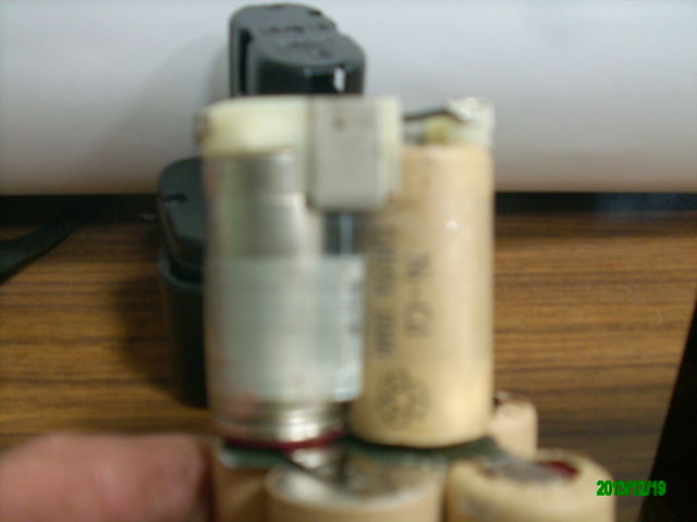

2V的鉛酸
有的鎳鎘、鎳氫充電組,有充電保護,
電池混搭是有部份問題,是廠商說法, 我比較相信的是新舊電池混搭,容易造成新電池的壽命縮短
$$$$$$$$$$$, DIY整理電池要注意, 不過你就一組電池, 你知道某單電池壞了, 你那來中古電池換, 只好新的下去了
一組的電池,通常不會全部壞了, 裡面只要一二顆壞了, 你的電壓就不足, 就$$$$$飛了
改裝後外接
