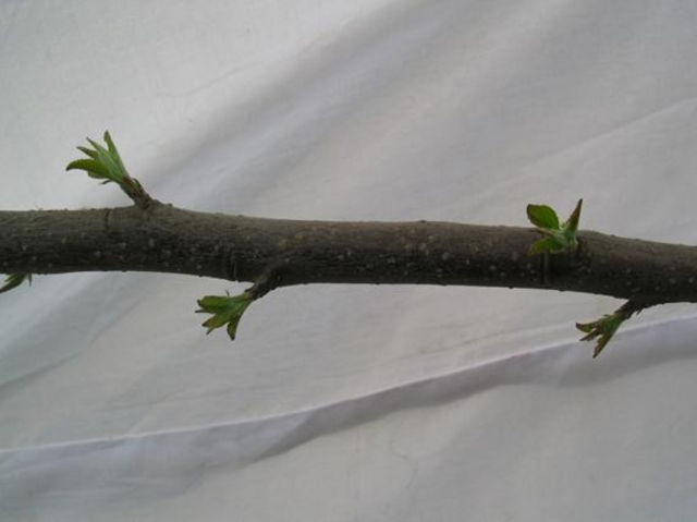

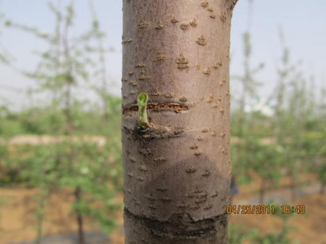

本帖最後由 phl001 於 2014-2-9 07:28 編輯
由於刻芽使該枝條上大部分芽子萌發,分流了養分,從而控制了枝條的旺長。如果方法得當,力度拿捏準確,可出來的芽子往往能長成葉叢枝而形成頂花芽。
就是要讓它長出劃圈圈的東東

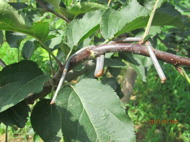

夏季修剪
除對分枝角度小的果園繼續進行強拉枝開張角度外,還要綜合運用摘心、扭梢、環切、抹芽、清除無用枝等夏剪措施,以減少養分的無效消耗。
1、5月中下旬,對未拉枝的幼樹、或拉枝不到位的初果期樹骨幹大枝按照不同樹形的要求,拉至80~105度。
是動動腰,不是吃飽換餓
