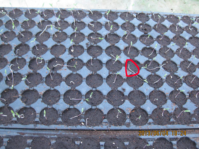

這是去年請育苗場代播然後自個拿回來顧,結果太慢搬到室外,日照不足以致徒長
澆水時,苗都東倒西歪。搶救辦法就是拿攝子將紅圈圈處重新插入培養土裡
插入土裡會聽到ㄆ的一聲,但苗還是仍然會活跳跳

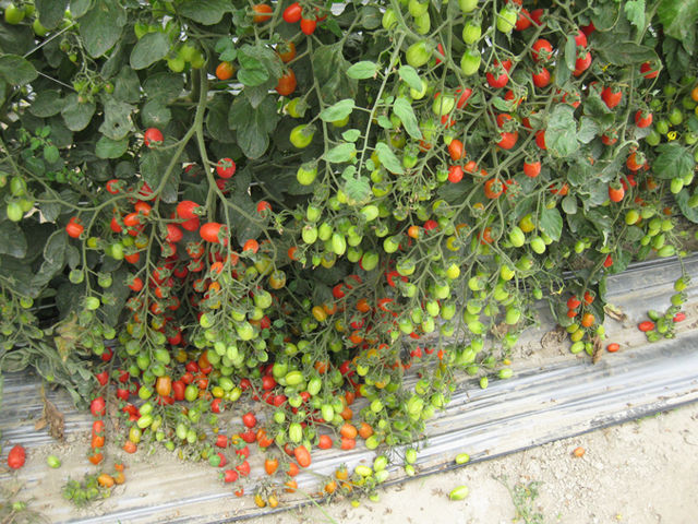

 樓主| 發表於 2014-3-20 23:06:25 | 顯示全部樓層
番茄的臉紅了,但我的臉反而綠了
這幾天再採番茄,又得分級挑選,然後又盒裝,自個一人作,想一想這樣對嗎?
不是想改變傳統務農思維,怎麼突然跟之前一樣全包呢?
看來得在好好想一想怎樣作才比較適當

發表於 2014-3-21 08:17:13 | 顯示全部樓層
tbs 發表於 2014-3-20 23:06
番茄的臉紅了,但我的臉反而綠了
哇!好多好漂亮的番茄
真是利害,結果滿滿的
