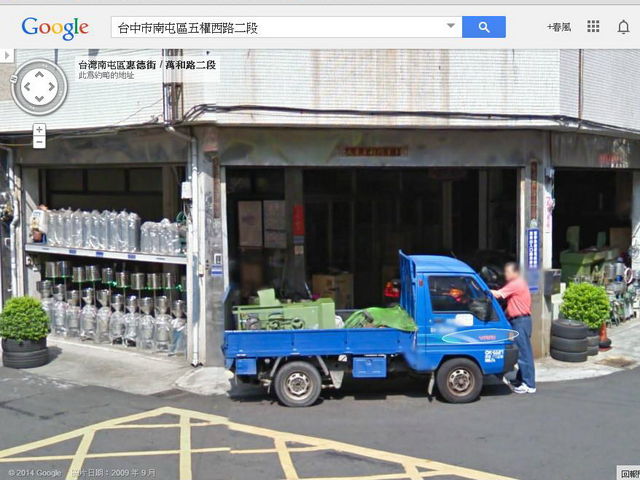

小時候我家就自己買一台精米機來碾自家的稻子,機器約一人高,稻蔽蔣筒騅i去,第一次將稻殼碾碎,第二次去米糠,第三次再精碾就是漂亮的白米,我都故意讓它有點糙米樣不要太白,人家說這樣比較營養。高中時來了一台更讚的,去殼與精碾分開的,可以碾糙米喔!先用機器左半部去稻殼二~三次變糙米,在用右半部精米二次就ok了。第一次買的機器碎米會比較多,第二次比較大型碎米就比較少。現在機器都壞了,我也沒空在自己處理白米。我記得廠商在台中,剛剛google地圖找有拍到2009年9月的營業情形,車上那台就是精米機。
