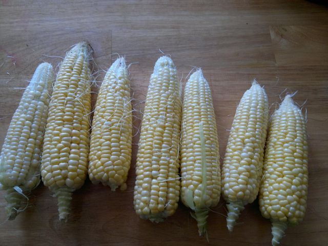

冷藏來的玉米種子可以種植? =可以阿.
種子是溼的還是乾的, =乾的.根您的照片一樣喔.
是結冰那種冷藏嗎? =沒有結冰喔
如果是低溫冷藏應該也放不了很久, =我不知道ㄝ.我是菜鳥.去年買的.一直放冰箱冷藏.今年出芽率還是至少有9成以上.買的時候還等了一周.他說缺貨.可能是很新鮮吧.也是冷藏到府喔
哪裡買的, 種出來的玉米好吃嗎 ?=你搜尋鮮綠農場.直接打電話去訂.好吃不好吃阿....我覺得很嫩很甜.不會脹氣.我喜歡生吃.可是女兒還是愛黃色玉米.要他接受白色的.有點難.可以現在去7-11買一隻來吃吃看
下圖示我原來網路上買的雙色水果玉米
這是去年第一次種的白色水果玉米.真的很不好種.很容易出現鏽病

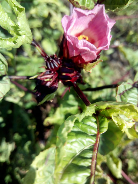

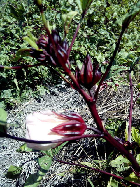

好感動, 第一次種的洛神花開花了, 年初時為了申請資材室種了1分多的地, 感謝土地肥沃(之前是種水稻的), 部分植株長得比我高, 圓周直徑超過2米. 種植全程沒有用化肥農藥, 只是把地上割的雜草堆在樹頭, 偶爾澆澆水, 讓他們自己生長.
聽了農家的意見, 這麼多的洛神花如果採收,去籽,曬乾處理等要自己做的話會忙不過來, 所以又開始亂亂賣. 初步計畫是採下來裝塑料袋就直接發貨, 用全家/7-11店到店運費$60/5公斤(這個算最便宜的了), 至於售價因為第一次種, 完全沒有主意, 請有賣過買過的朋友建議一下, 或者以物易物也可以, 開花情況會密切更新.

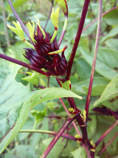

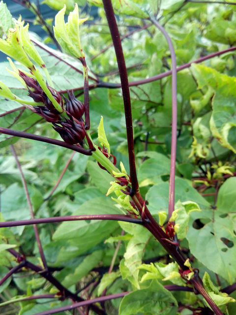

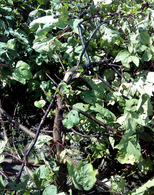

洛神花持續開花中
但是有部分, 特別是高的, 被颱風鳳凰折斷不少
更可怕的是有幾棵自己炳?可能有蟲咬樹), 而且有蔓延的趨勢, 正在開花呢, 老天不要這樣耍我, 請有經驗的朋友告訴一下這個問題怎樣處理

發表於 2014-9-23 16:30:42 | 顯示全部樓層
常見到的病害為頸腐病。這是一種菌類感染,
引發貼近土表表皮海綿化、接著剝落木質部,
導致生長萎頓,葉子黃化,再來整株枯死。
直接燒掉病植株是最能消滅掉菌源擴散的方式。
噴灑免賴得殺菌劑
