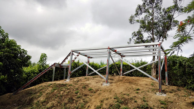

 樓主| 發表於 2014-9-22 15:12:48 | 顯示全部樓層
本帖最後由 kennyjuan 於 2014-9-22 15:19 編輯
9/22進度更新~
雛型出來囉~
已上紅單做防鏽(本想全上...但好懶加上颱風來襲,就...)
木工部分已在工廠段做第一次上漆(廠商說ㄉ),我選柚木色。

發表於 2014-9-22 15:49:18 | 顯示全部樓層
kennyjuan 發表於 2014-9-22 15:12
9/22進度更新~
雛型出來囉~
您的南方松上柚木色漆是木工廠直接處理啊? 這樣一呎要多少錢?
我上星期6自己上柚木漆, 一桶5g要價4千多, 整個噴下來上柚木漆約佔了南方松木料的25%成本

發表於 2014-9-22 15:59:54 | 顯示全部樓層
本帖最後由 jacky-cmc 於 2014-9-22 16:06 編輯
sl79214 發表於 2014-9-22 15:57
戶外型保護漆,經濟又實惠
我採用虹牌水性戶外環保漆5加侖/桶, 整支噴塗需要用到3桶量(塗3道)
您說經濟實惠? 木料尺寸多大? 價格如何呢?

 樓主| 發表於 2014-9-22 16:18:54 | 顯示全部樓層
jacky-cmc 發表於 2014-9-22 15:49
我上星期6自己上柚木漆, 一桶5g要價4千多 ...
柚木色漆=護木漆嗎?(疑惑中...應該是一樣吧)
我找同鄉學長施做,板厚3.8cm每坪不到$5000
另外,護木漆網路上我找到ㄉ價格訊息跟你買差不多ㄋ...

發表於 2014-9-22 16:30:53 | 顯示全部樓層
kennyjuan 發表於 2014-9-22 16:18
另外,護木漆網 ...
所以您是連工帶料施做? 如果是板厚3.8cm南方松, 每坪不到$5000算是很實惠的價格
