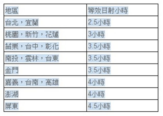

chrisccc 發表於 2014-7-3 20:43
小弟上個月才問過,詢問的對象是太陽能發電的理事長,也另外找了一廠商來比價。
兩間廠商提供的資料,如 ...

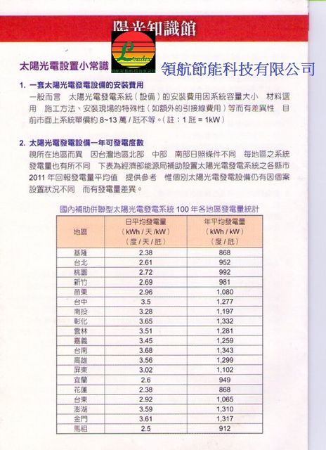

不知你怎麼會有這樣的數據,要10幾年才能回本,,他們到底1kw報價是多少??
屋頂型太陽能發電|太陽能發電系統|太陽能電廠|solar|領航節能科技
60
345
3883
3883
發表於 2014-11-2 01:05:30 | 顯示全部樓層
本帖最後由 chrisccc 於 2014-11-2 01:26 編輯
pvesco168 發表於 2014-11-1 11:24
當初打算裝30坪
30* 1/2 = 15 Kw
系統安裝投入成本  15 Kw * 9萬/KW = 135萬
桃園大園鄉 (經查等效日照小時約 2.5 Hr/日)

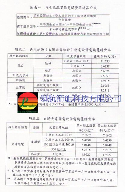

103年台電躉售費率 每度電以 6.9元計
賣電年收入約 2.5 * 15 * 365(天)* 6.9 * 0.95 (損耗) = 89,721 元
回收年限約 1350000 / 89721 = 15年
日照不高的地區裝太陽能還是要多考慮~~

貴戶PO文時我就猜測,可能當初系統商給予你的報價有點高,公司103年度每KW造價(陽台架高3公尺)大約為每KW8萬元,
桃園地區能源局公告實際每KW發電度數為2.72度,,且依你面積若有考慮到投資報酬,最佳安置KW數應為10KW以下,依此推估回收年限為幾年,貴戶心裏應有一個底囉,,
