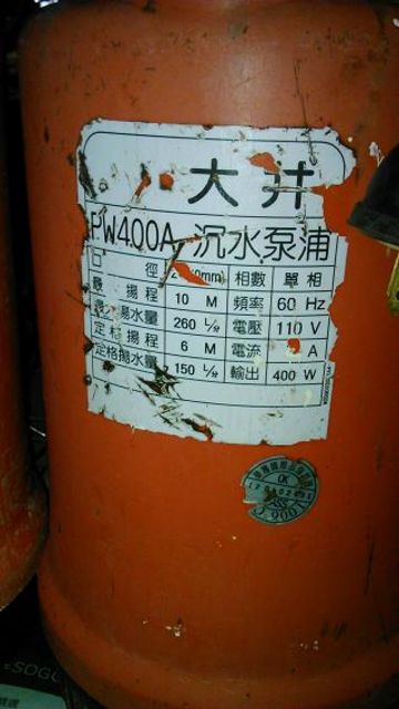

今天拿到1"噴水帶和fbike買的抽水泵浦了
還有些問題想請教各位
2"主管更換成1-1/2"主管會有甚麼影響嗎?
定格揚水量150L/分,是否就是200L普力桶的水1分20秒左右就會抽完呢?

我覺得你可以不用問了, 東西都買了,安裝後,去做調整,
樓上一堆人,已經說的好明白, 重覆的叮嚀說明,
人家有幾十噸水塔,你有嗎?,
人家有大水池,你有嗎?
我也有一個大水池,也是幾十噸,不過已經乾了快一個月,
也許你會問,你不是有水進水塔嗎? 那把水引到大水池,讓水池蓄水再抽水起來灌溉就好, 為什麼要抽水到水塔,再從水塔抽水去灌溉, 多浪費電,
1.大水池沒加塑膠布, 它會大地滲透, 山泉水的量還不夠它滲透
2.山泉水出水口高度,跟安裝水塔(三個1.5噸)差不多高,流不進水塔, 只好在下層裝幾個50加侖桶先接,再向上抽(下層有簡單過濾功能,噴水管比較不阻塞), 所以我才設計在水塔中使用, 流入量跟使用量玩二次就知道定時要如何定
如何平均使用,你的環境你清楚,
能2"主管就2"主管, 要分管再三通轉小, 流量才不會一下變小
你要裝開關,就好玩多了
大管變小管, 流速增加, 流量減少, 抓重點玩, 改正幾次, 你就會得到你最佳的操作方式
是動動腰,不是吃飽換餓
