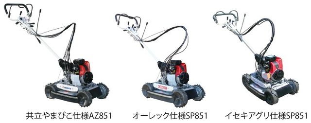

看到一台AS-Motor AS63的割草機,這台的開口在前方,卻看不到排屑口,應該是配一字刀.
我想看的是輪式自走割草機在坡地人們如何保持重心平衡,及機具各項設計可能的方便與不能.
AS63轉向有離合控制,相當順暢.
而差速設計在差速鎖定可在輪軸部份改裝達需求,但解鎖卻又不是很方便.
比較好奇的是後四輪設計!
如果為了在斜坡的抓地力及平衡,
我在即有的人字輪外加裝中耕機的鐵輪應該比四膠輪更好才是吧?這個加裝我應可克服,膠鐵輪外徑需一樣.
或者直接換上沙灘車用的寬胎比較好?
影片的斜度不算低,我有一部份(不多)差不多也這麼斜,如果可走那差不多就都可割到了!
下坡時輪胎抓地力不夠,或是離合煞車力不夠?人被拖下來感覺有些危險.

坡地四傳割草機,你想的它都設計到了。多看影片都有。抓地輪子,方向盤任意轉變,這種坡度它可以輕鬆勝任
規格大的,目前68000。小的四萬(不建議,割草高度太低)
找影片看看,記得哪位網友鋪影片的右邊就很多坡地四傳的操作教學

那天瞄了一下圖片,大概的型號像是SP851?
不知為何,原不知有這台而先知道有atex RX-550A,
SP851卻插不進來我心中,所以一直沒去好好瞭解.
80cc,4wd刺輪,雙十字刀,最方便的是很長的調節把手.
這台能力很強,cc數不是重點,在斜坡處本身就不要太重.
割草寬度50公分,平坡地全弁?符合我需求,實挑不到骨頭.
smhu + 20 我很贊同

它在坡地往返做時,根本不用轉向。把手永遠可以在上方前或後。人在上方往復走即可,
多看操作影片,很有趣的坡地四傳

在有相當坡度的山坡地除草,使用SPIDER系列的產品會比較安全...
