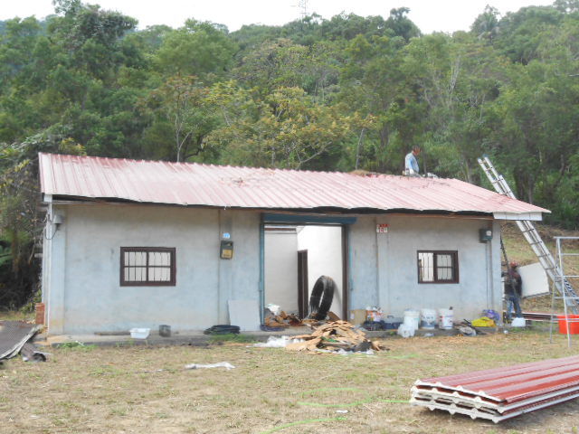

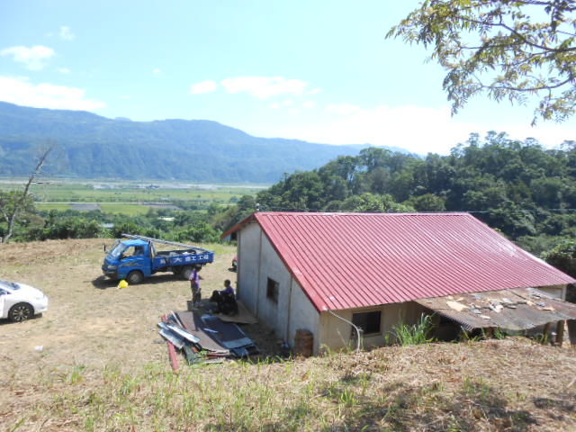

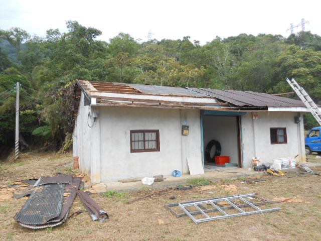

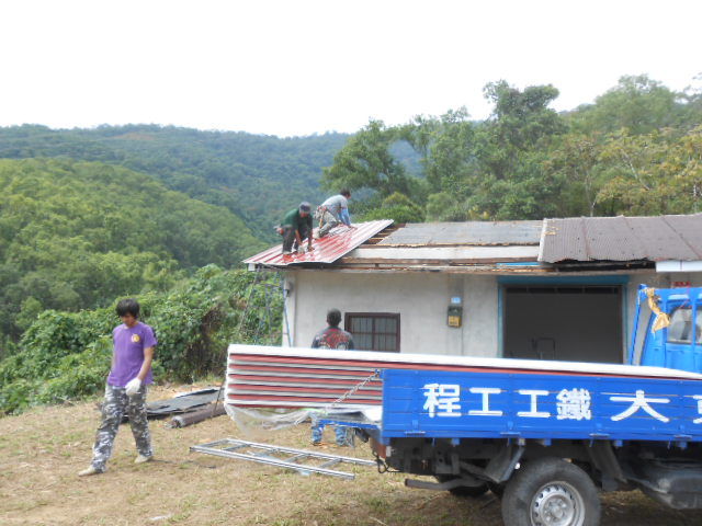

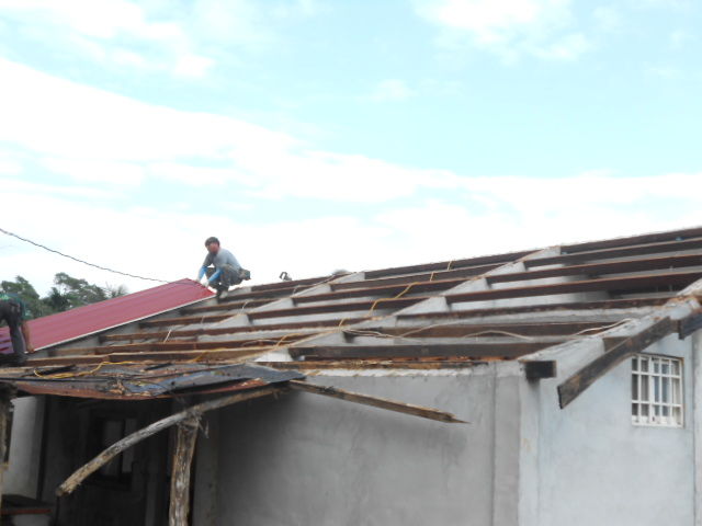

今天進入換屋頂工程
1: 拆掉舊的漏水的
2: 換上新的鐵皮屋頂

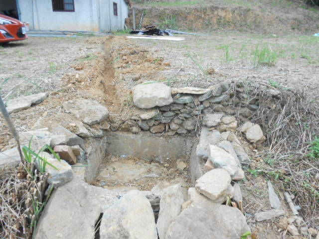

最近大家討論 "雨水回收與過濾"  這我們也想玩

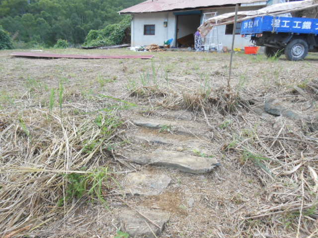

還可以找到先民的建設 很有FU的石階梯

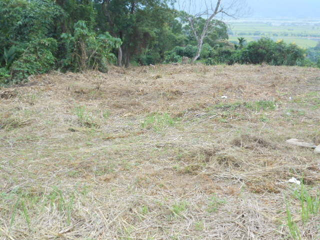

里山就在 酸柑步道上 (我們是步道最美的點)
我發現 我們有竹筍內 但比人還高了

 樓主| 發表於 2015-10-15 20:39:56 | 顯示全部樓層

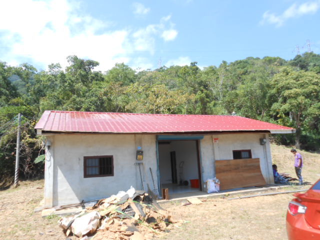

我們的工程團隊工作很有效率的
1個半工作天就把 爛屋頂換掉了 (木架子好的...雖然不太平)
再補雨水回收系統就好了

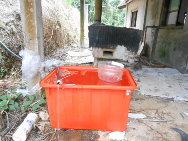

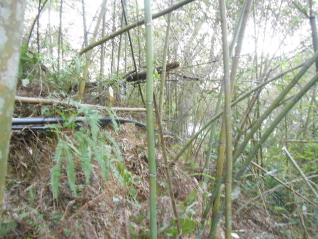

 樓主| 發表於 2015-10-18 17:35:39 | 顯示全部樓層

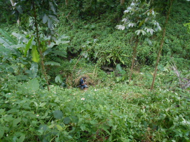

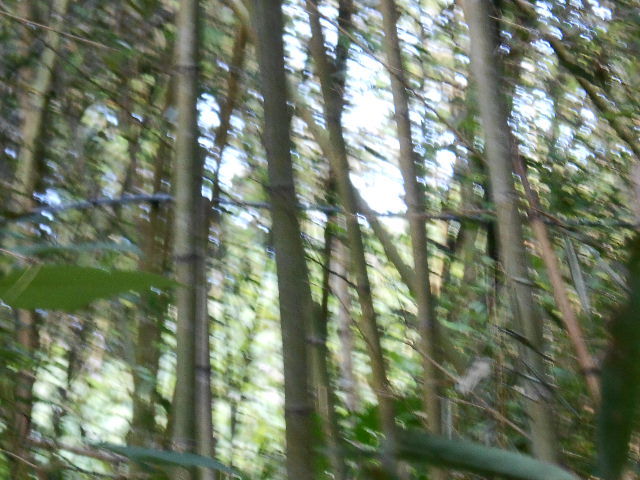

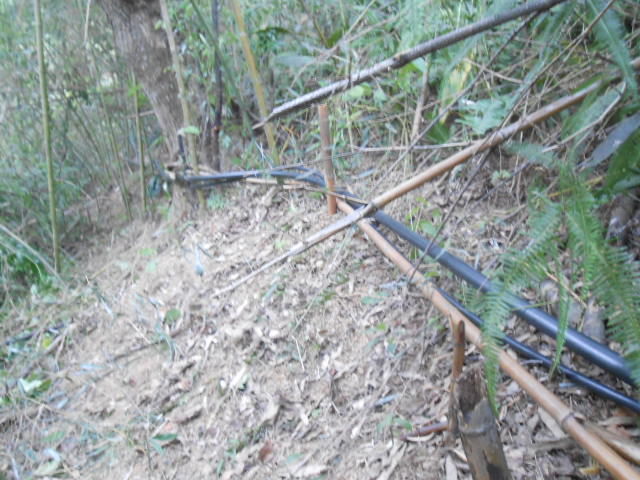

里山山泉水大作戰 失敗2回
1: 首回直接走溪地 ... 到屋前有小爬坡 (管路呈V型) ... 水量小衝不上 故失敗
2: 直接叫工班拿水平線 走山路 ... 因為沒監工 . 工人採最短距離 (但要走高空)
    我看到高空水管 當場好氣又要笑 (等高線都是彎彎曲曲的)
3: 最後親自出馬 . 我算臥虎藏龍的(電影我有看) 就在竹林間穿梭
水來了  到里山小屋了

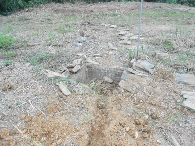

我太喜歡 樸門農法 了
看看 里山環境 真的很適合 按書本挑戰
待我們有了 雨水收集系統
在收集 中水 流入小池 步道左右2邊有 各種示範農區 (螺旋農區..階梯農區..C型農區....)
又有小生態池  (土地剛好有凹陷區)
最後流入 報廢的池塘  (缺水)
哇 !  好像在夢想一樣

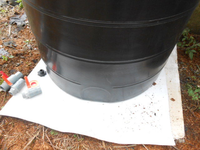

 樓主| 發表於 2015-10-22 21:22:57 | 顯示全部樓層

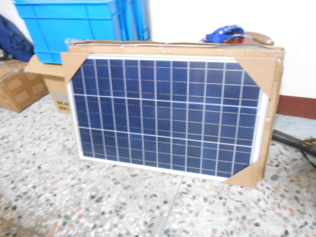

我的太陽能電終於可以 "試用" 了 (穡鴙飫w快壞掉了)
今天弄來了雨水收集桶 (固定好了)
老闆說 : 塑膠水塔重點是要穩要平 . 若有小石水重量來時容易破 (所以給它好床)

發表於 2015-10-23 02:36:37 | 顯示全部樓層
樂活族 發表於 2015-10-22 21:22
我的太陽能電終於可以 "試用" 了 (擺到倉庫快壞掉了)
今天弄來了雨水收集桶 (固定好了)
樂活族 發表於 2015-10-11 20:49
這兩天要弄這東西 "排砂閥"
但要改進一下 "我1吋管 轉 大口徑裝砂 再轉小口徑開關排砂"
記得您自己講過的話。。。
如果在進水前加個 排砂閥 (沈石管),您的塑膠水塔就不必耽心會被小石塊沖壞,您該耽心的是小口徑開關會不會被堵塞。。。

 樓主| 發表於 2015-10-23 09:08:56 | 顯示全部樓層
黑面 發表於 2015-10-23 02:36
記得您自己講過的話。。。
如果在進水前加個 排砂閥 (沈石管),您的塑膠水塔就不必耽心會被小石塊 ...
不是啦,是桶子底壓到石頭
水滿會重,弄裂塑膠桶,所以要確認無壓到小碎石
所以我給床墊了
黑面 + 20 感謝說明 。。另類解法 -- 舖沙 。。。
