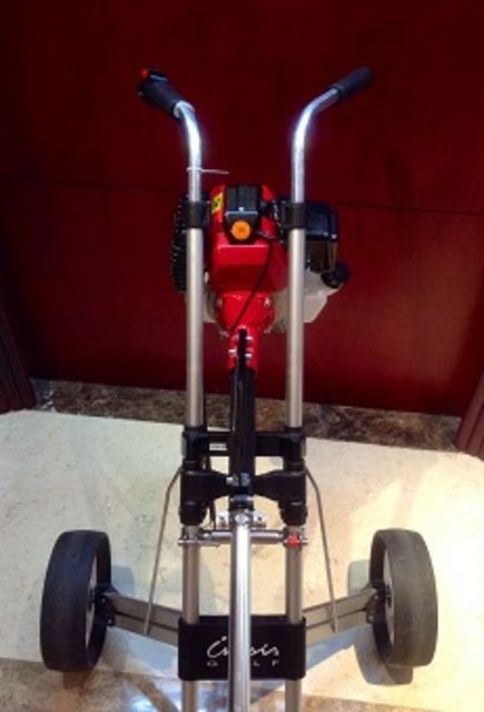

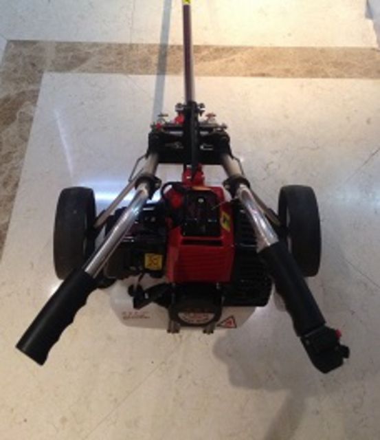

 樓主| 發表於 2015-9-7 21:05:55 | 顯示全部樓層
剛剛下去草地試推
非常平順
前後推,左右推,上下坡推,都很順手
長草時稍微慢一點
不知道裝上割草機後會不會更難推
啊!!! 下一步~~就是要放割草機了

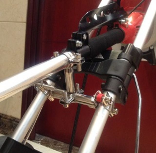

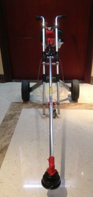

 樓主| 發表於 2015-9-9 01:47:23 | 顯示全部樓層
本帖最後由 梅姬 於 2015-9-9 02:02 編輯
裝上高度支架
還是一樣用一組管子夾固定在推車兩側骨架上當橫桿
另外一組高度5公分的管子夾下端固定在橫桿上
上端呢?  ~~~放上割草機了
調整好高度、角度
哈哈! 感覺不錯喔!
高度固定好了
接下一步要固定左右側讓它在割草時穩定不會晃動
量好尺寸 明天再去買

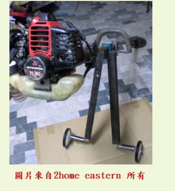

eastern 發表於 2015-9-9 10:57
或許您的推車本身結構較佳,推起來會輕盈許多...
這是以前自改的類似推進式,後來也有加前活動輪
東大您的圖片我老是打不開
但我真心想看您的圖片 偷學一些設計概念
能不能麻煩米糕大大下載圖片再貼上來?
東大您的前輪也是用萬向輪嗎?

發表於 2015-9-9 12:49:37 | 顯示全部樓層
本帖最後由 rdmigo 於 2015-9-9 12:53 編輯
梅姬 發表於 2015-9-9 12:40
東大您的圖片我老是打不開
但我真心想看您的圖片 偷學一些設計概念
能不能麻煩米糕大大下載圖片再貼上來 ...
就翻轉一下...
東大你有同好也..
站外
我還是比較習慣...用傳統的方式操作..因為
場地幾乎沒平的..有也很少...大部是坡地....
站內..

 樓主| 發表於 2015-9-9 13:00:38 | 顯示全部樓層
rdmigo 發表於 2015-9-9 12:49
就翻轉一下...
東大你有同好也..
謝謝米糕大大
圖片看到了!
可以偷學前輩的巧思
側掛式割草機對於大部分男士都沒有使用上的問題
但是對於身材嬌小的女士 可能負擔較大
像我,就搞不動它,也不敢把它背在身上
所以非常適合想割草的女士使用
至於男士嘛....多少也有幫助吧?
