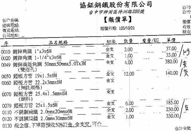

鐵材跌價了,前幾天買6分錏管,一支6米售價160元。絲瓜隧道重建完成~~~

我約1年前買的鐵材(錏板方管)報價,包含運送,當初第一趟好像買了約4-6千元左右。
鐵材主要貴在 倉儲/通路(運費)/管理 成本...且運送鐵材的卡車上還有吊臂,
若找一般貨運載這趟,運費可能就要500-1000元了!  才這點量,能找到適合規格且肯運送的公司就偷笑了...
所以,盡量就近找鐵工廠/鐵材公司。(算了一下,這家大約距離25公里)
錏板方管較容易DIY,可用手持式電鑽+適當長度的鑽尾螺絲攻牙鎖上(省工)
或先把方管預先鑽孔,再套螺絲+螺帽+華司用扳手固定。(較耗工,但可更穩)
和圓管相比,同樣厚度4分或6分,方管重量較重,會比圓管略貴了點...
但若相同重量和厚度,則是圓管的強度較佳。(最省原料,但不易加工)
304不鏽鋼的價格大約x4倍。 但這兩年好像不鏽鋼跌價比例更高?
所謂的"錏管"應該是浸鍍鋅的,是冷浸或熱浸?我就不很清楚了!比黑鐵也貴不了多少,
反正錏板方管鍍鋅層沒被破壞,丟戶外N年都不會生鏽就是了!
黑鐵若把表面的油給擦掉,丟戶外大約1星期就一堆鏽,若下雨可能隔天就生鏽..
我訂購的台中神岡那家算批發,鐵材有較多選擇。五金行較容易看到的角鐵沒較便宜。
但錏板方管應該是高雄這家鐵工廠生產,只有25mm,但沒有6分方管..若在高雄可問看看!
http://www.ursine.com.tw/html/fr ... tml?Category=176801
鐵材原料的上游中鋼在高雄,上下游會形成一個產業鏈, 在高雄有更多選擇,且可能比其他縣市便宜。

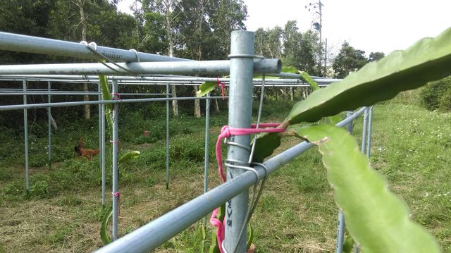

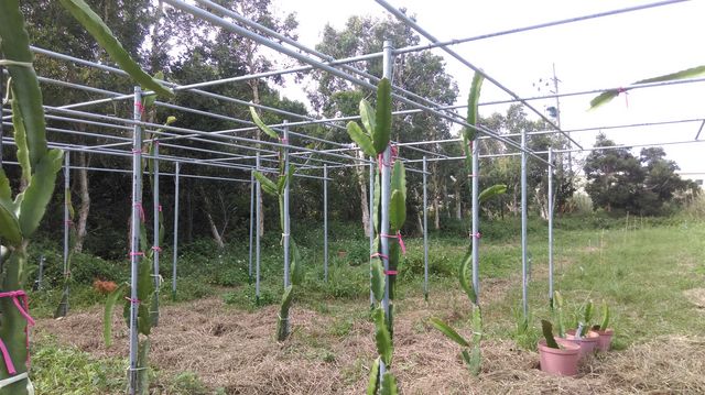

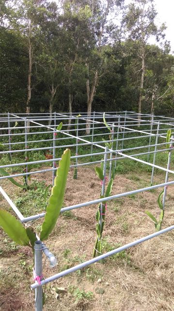

發表於 2015-12-21 00:29:51 | 顯示全部樓層
circlet 發表於 2015-12-2 19:56
對阿,可遇不可求,準備用來擴建火龍果架。
上面沒有棚架,這樣就能固定,請問這樣耐用嗎
29
646
646
發表於 2015-12-22 10:33:24 | 顯示全部樓層
太平天狗 發表於 2015-12-21 00:29
上 ,下,特寫各一張,
16
114
402
402
發表於 2015-12-22 13:16:26 | 顯示全部樓層
circlet 發表於 2015-12-22 10:33
上 ,下,特寫各一張,
果然堅固,請問固定的是什麼材質,
29
646
646
發表於 2015-12-22 15:10:18 | 顯示全部樓層
太平天狗 發表於 2015-12-22 13:16
果然堅固,請問固定的是什麼材質,
白鐵彈簧扣
