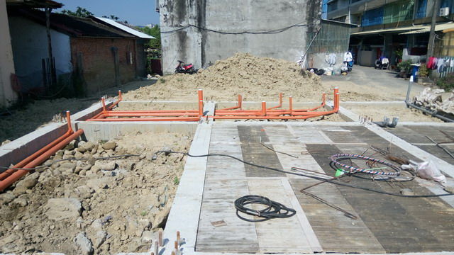

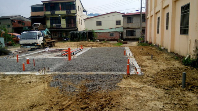

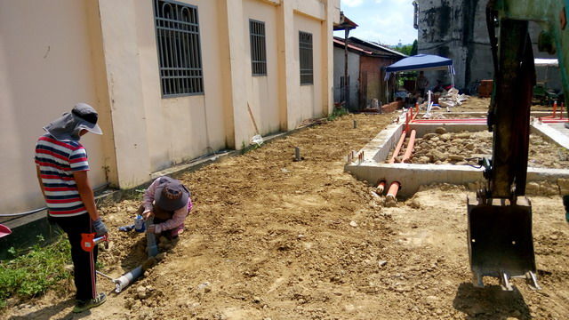

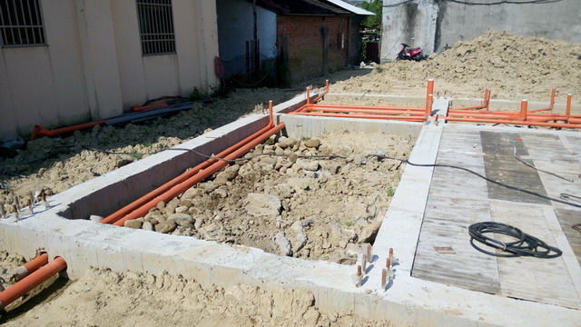

 樓主| 發表於 2016-8-7 08:58:57 | 顯示全部樓層

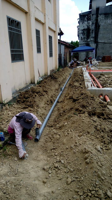

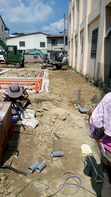

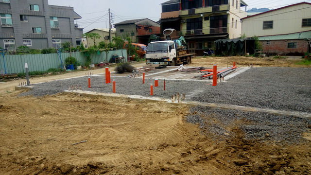

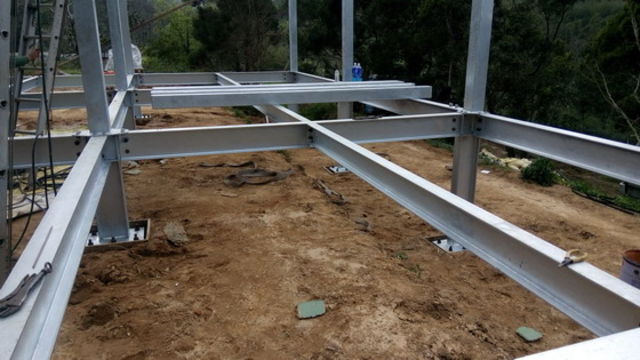

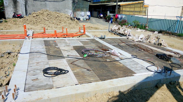

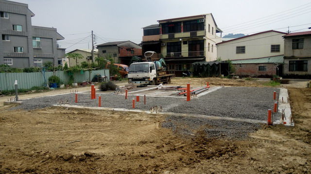

RE: 對流換氣節能環保綠屋-2016-南投回填配管再回填
本帖最後由 照像機 於 2016-8-7 09:00 編輯
南投的工地是全面開挖 又遇到是為 粘土地 遇到下雨 就要停幾天 地乾了 才可進場 而非一般人想像 好天氣就可以再進場
因為 車輛 人員進出都很腦筋  所以 這陣子 只要午後雷陣雨 就要停幾天 好天氣才可進場  所以 基地開挖 最怕 雨季
能緩 就緩 否則 做到一半 也是要等到好天氣 才能有進度 很傷腦筋
雖然 天公不作媒 有空檔也是有進場趕工  完成了板模拆除 中水池的板模工程 完成初次回填 再由水電進場配污排管 無誤
再填 清石子 以下照片就是這些成果圖  鋼構加工中 就快進場組立了
