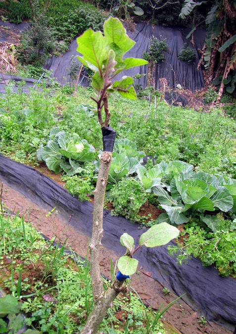

萬桃花盼茄子
 樓主| 發表於 2017-12-31 15:43:58 | 顯示全部樓層
今年最後機會...
因為看來只有一株還健在...
jonce + 20 太棒了! 至少還有茄可接~

發表於 2018-1-4 00:54:49 | 顯示全部樓層
您接法有問題,我接的很少失敗
l,劈接粗砧細穗,您把穂置放在切口中間,沒對到水缐,應該靠邊對齊
2,接太高了 要接在新長的側芽嫩枝,老枝儘量不接
3,如您住台北,我先插砧木,20天可嫁接接好您再來拿回去種,我這裡品種有日本圓茄,麻薯茄,白茄,花茄,種3棵樹就吃不完了
jonce + 20 太棒了!
eastern + 20 太棒了!感恩啊!
smhu + 20 太棒了!
 樓主| 發表於 2018-2-21 22:35:20 | 顯示全部樓層
天鵝 發表於 2018-1-4 00:54
您接法有問題,我接的很少失敗
l,劈接粗砧細穗,您把穂置放在切口中間,沒對到水缐,應該靠邊 ...
冬天快快過去!...看來只有這一穗有機會存活過來!...
或許還真的需要...天鵝大,的支援呀!...

發表於 2018-2-22 20:17:25 | 顯示全部樓層
今年接了20多個
都沒過
以為沒那麼難說

發表於 2018-2-22 22:36:20 | 顯示全部樓層
最近寒流一波波,淒風苦雨,都沒太陽,千插的萬桃花長根很慢
嫁接用頂芽嫩枝成活率也不高,北部4月接較適合

發表於 2018-2-23 20:30:16 | 顯示全部樓層
天鵝 發表於 2018-2-22 22:36
接兩星期
今天拆開看
接穗都爛成水了

 樓主| 發表於 2018-3-8 19:44:30 | 顯示全部樓層
嚴冬豪雨好似還未遠離...
去年的戰果應該是這同株上僅存的兩個接穗了!
 樓主| 發表於 2018-3-19 19:41:30 | 顯示全部樓層
eastern 發表於 2018-3-8 19:44
嚴冬豪雨好似還未遠離...
唯二接成功的終於開花了! 不知是否會修成正果...

 樓主| 發表於 2018-4-30 19:54:16 | 顯示全部樓層
很高興同一株嫁接的都挺過來了!
而且超會開花的...害得我剪掉許多花苞...
