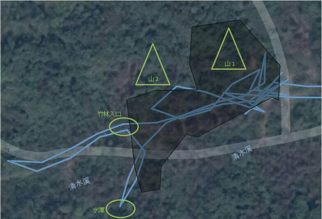

請問各位大大這個地是否適合種菜,種果樹嗎?(如圖)

你看看上圖2013年1月河床是乾的
chen168大
     終年有水不是這裡,那一條可能終年無水,是在水潭那裡,水量不是很大,我去三次,那裡的水沒有停過,那裡不是土地上,在國有地上

     補充一下,樓10第三張照片水潭,應該之前的挖的,但時間可能較久變得有點淺

chichan_tsai 發表於 2016-8-24 08:00
chen168大
     終年有水不是這裡,那一條可能終年無水,是在水潭那裡,水量不是很大,我去三次,那裡的水沒有 ...
恭喜你了!
那就是水潭下有出泉,湧泉!
拿個礦泉水保特瓶去取水樣,化驗看看水質好不好。
生態農場,長路慢慢!

 樓主| 發表於 2016-8-24 08:40:47 | 顯示全部樓層
chen168大
     這是從上方流下來的,還沒深入去看水從那裡來..

發表於 2016-8-24 09:25:46 | 顯示全部樓層
chichan_tsai 發表於 2016-8-24 08:40
chen168大
從你這張圖看,水潭位子處朝下看向電塔方向有約260公尺的支流
還有圖左竹林入口向左的路徑規跡這段應有接觸左下邊較大的支流,這裏有水嗎?
若有水那水潭水是從左邊600公尺來的。
若沒水就是下方電塔那200公尺來的。
生態農場,長路慢慢!

 樓主| 發表於 2016-8-24 09:50:03 | 顯示全部樓層
chen168 大
   竹林入口沒有水,應該要大雨下來排水用的吧!
水潭是的水是往下那裡流出來的
那二條白色清水溪都沒水
