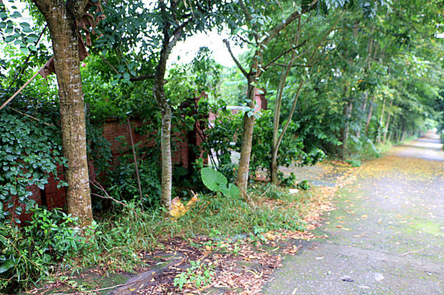

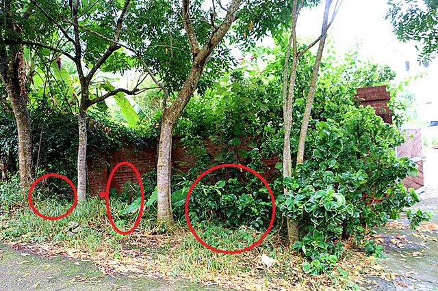

發表於 2016-8-31 14:22:28 | 顯示全部樓層
我家的門口長這樣,
雜草叢生,我還沒空去整理,
社區是優良社區,美化要個人做好,

發表於 2016-8-31 14:25:56 | 顯示全部樓層
ASO 發表於 2016-8-31 14:22
我家的門口長這樣,
雜草叢生,我還沒空去整理,
社區是優良社區,美化要個人做好,
還是沒有拍到大門口呀!...
CK + 20 老花眼了
發表於 2016-8-31 14:31:32 | 顯示全部樓層
本帖最後由 ASO 於 2016-8-31 14:32 編輯
eastern 發表於 2016-8-31 14:25
還是沒有拍到大門口呀!...
圖的最後一張右邊的門開了,
畫圈圈的地方要美化,擺些動物圖騰。
圖一有兩根紅柱子,就是大門。

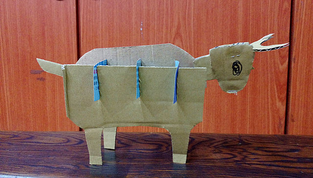

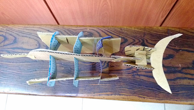

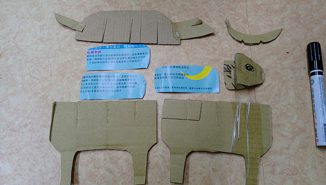

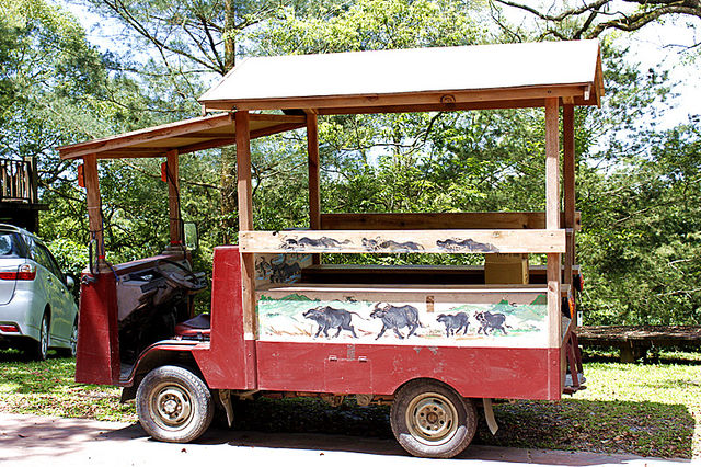

發表於 2016-9-3 13:34:28 | 顯示全部樓層
我們社區的公關車(觀光車)長成這樣。
我的想法,說也說不清,我也不太會用言語來形容,
所以,這幾天我就動手,把我的想法實際化,把我心中的想法做出來。
下面就是我的想法,我先用紙代替木頭,做出一隻大概的牛來,
至於細節細部問題,就由你來傷腦筋,
這樣你就有個大概,也會很好下手。
只需做長70 高80 寬40,加上頭、尾大概約120公分。尺寸是約略這樣的大小。(由你決定,這我不懂)

 樓主| 發表於 2016-9-5 11:11:16 | 顯示全部樓層
ASO 發表於 2016-9-3 13:34
我們社區的公關車(觀光車)長成這樣。
ㄎㄎ 也是鐵牛房車
我再想想......(我無法做出精緻藝術品啦,但以"木工"手法可做的,已有構想..... 偽 3D)
先確認ㄧ些疑問
1. 這裝置放在哪?
2. 放在門外的話,如何固定?(掛在哪? 還是放著就可以?)
3. 仍需信箱功能
4. ...

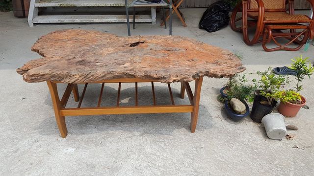

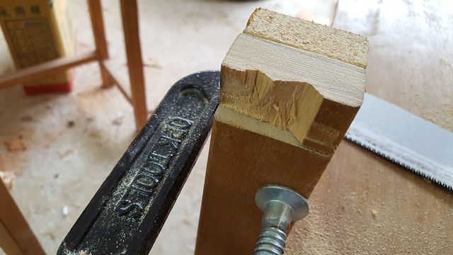

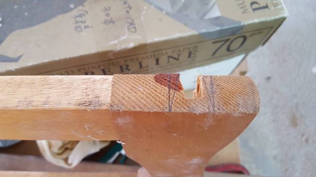

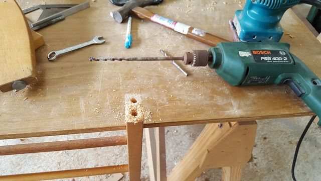

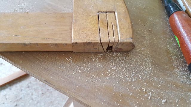

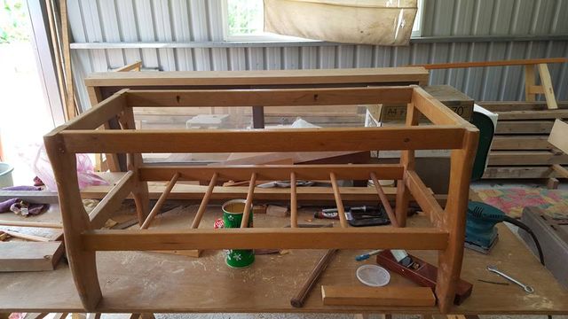

 樓主| 發表於 2016-9-5 12:00:56 | 顯示全部樓層
本帖最後由 CK 於 2016-9-5 12:02 編輯
CK 發表於 2016-8-23 16:35
非正規木工的業餘工法, 一樣可以 做出實用的木器。
過程雖然會出現很多挫折感, 但結果往往是很大的成就 ...
茶几修改 (續)

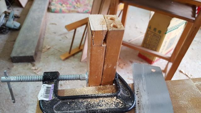

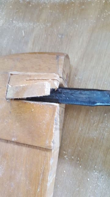

怎麼辦, 原來的結構無法修復, 只能放棄當廢料嗎?
總算 想到一個解決方案, 但我沒把握, 因為我還沒有學過 做過這個工法。 正因如此, 才可以學習 新技術
腳柱破口的橫斷面,當然可以補上木料再重新造出方榫,但是結構就減弱了。
我想到了直接在缺口處,挖出鳩尾榫,結構應該比原來的圓榫強
沒學過做過,就來練習一次,雖然只有一些簡單的手工具
母榫做起來,還算簡單順利
公榫倒是折騰一番
使用鑿刀不夠利,可能施作方式也不對
後來想說全部用鋸的,但是要從邊緣直角處斜切鋸入,屢試不能,需神人等級
最後想到一個方法,拿另外一根腳柱,背對背僅靠一起,角度抓好就能順利從縫隙下鋸斜切進去
原來的圓榫部分重新鑽孔
上膠組裝
放上桌面的樣子
OK,請鄰居搬回家,他自己可從下而上鎖6根螺絲(原來就有引孔) 固定新桌面,(腳架可再染色上漆or桌面請人噴砂處理)
