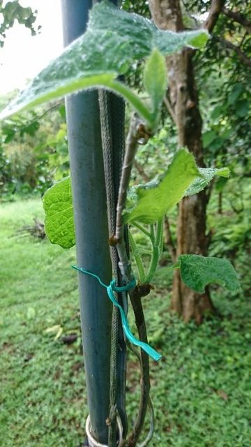

 樓主| 發表於 2019-6-14 22:23:46 | 顯示全部樓層
去年地植的 SunGold 今年0524自體嫁接,希望可以縮短幼年期,0611接穗新葉長出拆保護袋
