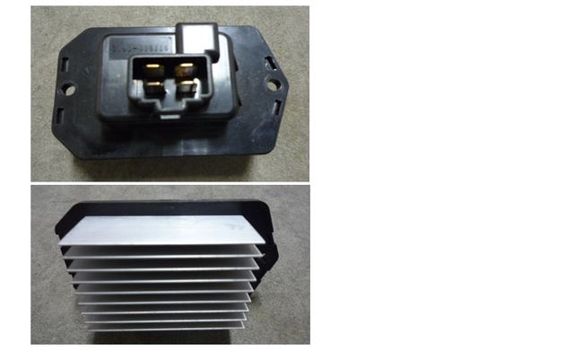

發表於 2016-10-27 16:43:40 | 顯示全部樓層
目前鄰居也是開CRV,暑假的某一天突然說冷氣壞了,完全沒風
回原廠去檢查,七七八八的這也壞那也壞,報價將近三萬
他不死心,開往民間保養廠,結果零零總總三千元搞定
但我不好意思告訴他,鼓風機電阻大約一千元就買得到
參與人數 3威望 +39 收起 理由

發表於 2016-10-27 17:10:12 | 顯示全部樓層
tomeplz 發表於 2016-10-27 16:43
回原廠去檢查,七七八八的這也壞那也壞,報價將 ...
我的 "二代 CRV" 前陣子 也是冷氣壞了, 自己 "Google"  一下 , 找到是 "冷氣電阻" 壞了  , 但我只花 $250 !!
