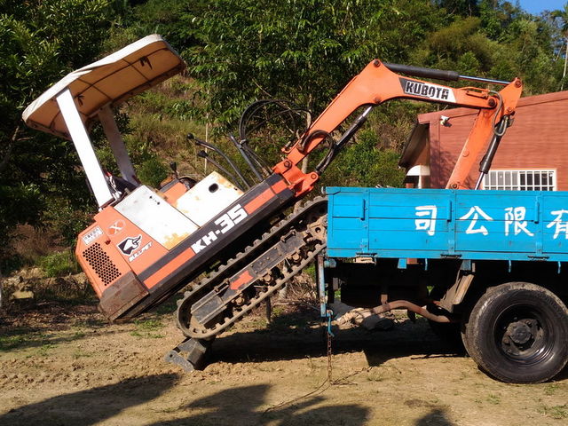

為了讓小怪怪能出去玩,借一台三噸半貨車來試爬看看,腳太短,前頭是上車了,但人坐不住,我不敢回頭,請教有經驗的大大,這樣還能回轉嗎?

發表於 2016-12-5 07:45:07 | 顯示全部樓層
本帖最後由 eastern 於 2016-12-5 08:53 編輯
rsenkimo 發表於 2016-12-4 21:10
為了讓小怪怪能出去玩,借一台三噸半貨車來試爬看看,腳太短,前頭是上車了,但人坐不住,我不敢回頭,請教 ...
高度長度不夠,版主要找個斜坡或如貨車卸貨的月台即可縮短行程
現場如無類似設施,就自己挖土疊高來做呀!...
或貨車找底盤低一點的...鐵牛也行...

發表於 2016-12-5 08:37:30 | 顯示全部樓層
這樣子熟手都要很小心 ..若是 汽車避震歪一點  會 ...掉下來
由於翻轉時重心偏單邊.
若再爬上 10 ~20公分  安全性  比較高

發表於 2016-12-5 10:05:58 | 顯示全部樓層
本帖最後由 米粒 於 2016-12-5 10:27 編輯
能到這一步表示你的技術有到位,再來就是轉頭頂上了,這樣的空間夠轉 但轉頭時左右的平衡就要注意了!
如真要經常性的 建議還是買鋁梯來用,必竟ㄧ組鋁梯才幾千 比摔一次都來的划算!

 樓主| 發表於 2016-12-5 15:25:57 | 顯示全部樓層
eastern 發表於 2016-12-5 07:45
現場如無類似設施,就自己挖土疊高來做 ...
在家做個月台是OK,到目的地還要挖土來疊就麻煩,我還是乖乖弄個梯子好了。

 樓主| 發表於 2016-12-5 15:28:14 | 顯示全部樓層
姜姜好 發表於 2016-12-5 08:37
由於翻轉時重心偏單邊.
若再爬上 10 ~20公分 ...
在往上爬就翹的越高,不會倒頭栽嗎?沒膽,怕怕。

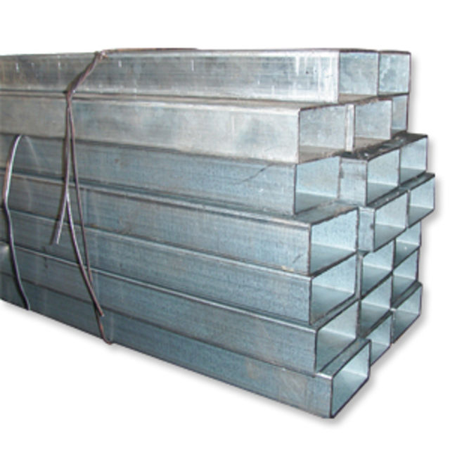

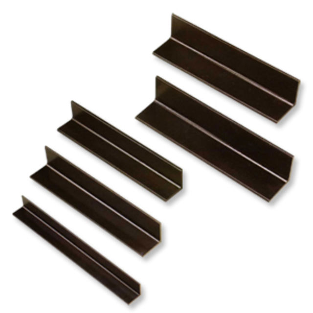

 樓主| 發表於 2016-12-5 15:44:42 | 顯示全部樓層
如果想用錏板扁管50x100x1.95mm+等邊角鐵40x4mm,自己焊接一組長210cm寬45cm鐵梯,這樣可行嗎?重量+人=1.7噸。
