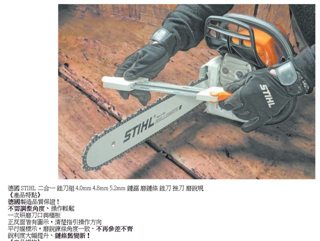

發表於 2020-6-4 15:15:19 | 顯示全部樓層
推薦 stihl 二合一,蠻好用的!只是有點貴。
(也可以買大陸仿的,沒用過,不過便宜很多)
圖片來源:雅虎拍賣 【台灣工具】

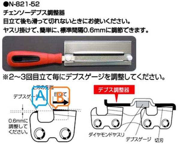

發表於 2020-6-5 21:03:31 | 顯示全部樓層
本帖最後由 tuned26 於 2020-6-5 21:07 編輯
貼張圖就知道"stihl 二合一"的原理...
"stihl 二合一"的結構是左右2支圓銼中間一支方銼...
兩支圓銼各自負責左右刃,就是圖中的"B"點...
方銼負責下切深度的調整(有時候明明磨很力還是切不動),就是圖中的"A"點...
如果想要省一點...工或是coco...
帶支不到100塊的"三角銼"就好了,我平常是帶6吋的三角銼(銼的時候記得別太用力往下壓,大概是橫7下3),很想找有沒有鑽石的...

發表於 2020-6-5 23:13:18 | 顯示全部樓層
本帖最後由 moonlake 於 2020-6-13 16:16 編輯
tuned26 發表於 2020-6-5 21:03
我自己磨的經驗,倒是不用磨很用力,效果就很好了!
我覺得若是需要用到「磨很用力」,應該是之前只有磨鏈齒的利刃刀口,沒有磨掉影響深度的那一區塊。
致使利刃刀口往內磨深了,而影響切割深度的那個區塊高度還是新品時一樣高(相對而言就是高了)

發表於 2020-6-13 16:00:23 | 顯示全部樓層
moonlake 發表於 2020-6-5 23:13
我覺得若是需要用到「磨很用力」,應該是之前只有磨 ...
stihl 二合一我也有買,唯一覺得好處的地方是本身有30度角可以參考,中間那一支方形銼刀看起來是多餘的,好像根本就磨不到限深距離那個點,這個點一般我會用一塊平面規去大概壓一下連兩個鋸齒平面時,限深距離那個點跟刀刃平面深淺,就像火星塞間隙如果覺得太小,就頂端稍微磨一兩下,這樣削出來的削削會比較厚,刀刃如果磨得銳利的話,那種鋸木速度帶出來的快感會很爽。
stihl 二合一我是露天買海外仿製的,還買得貴了點,452元,圓銼刀兩端有餘隙,磨的時候會滑動,需要把頂端用東西給塞緊。前幾天有看到200多元的仿製品,好像越來越便宜了,原廠的有賣到1500~1700的。
