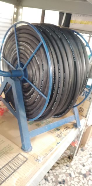

前幾天我去農機業者納裡買了100米高壓軟管加架子.
業者叮嚀我,使用時要100米全部先拉開,不可以因為20米就夠而只拉20米.否則因為壓力的關係整個高壓管膨脹後會使得架子變型.

100米高壓軟管→請問這種1米賣多少?它可承受多少kgw/cm2?
118
1584
108196

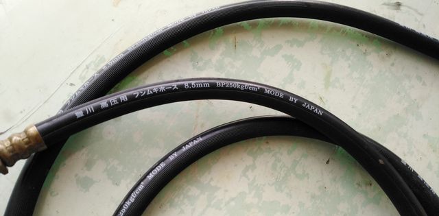

發表於 2021-8-19 17:41:44 來自手機 | 顯示全部樓層
yeh6712 發表於 2021-8-19 13:39
我的它在管子的印刷標示
豐川 高壓用,8.5mm BP250kgf/cm^2 Mode by Japan.
價格有點模糊了,大約是一米30元。捲管器500元,加上一條連接動力噴霧機出水口與捲管器的連接管(公母頭各一端),總價好像是3500元。

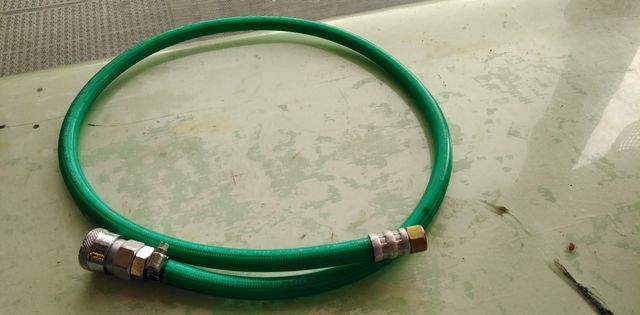

值得介紹大家有關捲管器的100米高壓管的另外好用途如下:
做為100米長的空氣壓縮機的軟管,很方便的拉到田園間噴高壓空氣除塵等等用途,例如休息區的泡茶桌桌上常有的落葉灰塵和螞蟻...,高壓空氣噴一噴。
我去油壓器材行訂製了一條高壓軟管,一端是油壓7.5mm的母牙正常接頭,另一端則是空氣噴槍的快速接頭。如照片。
過去我買的高壓空氣軟管很不耐用也很貴,20米長的要56百元,但沒多久就劣化有砂孔發生而漏氣,很傷荷包。現在有了動力噴霧機的高壓軟管的轉用在壓縮空氣機的高壓空氣管用途,雖然是小玩意的不錯用,我個人樂意分享。

發表於 2021-8-19 19:10:59 | 顯示全部樓層
快樂農夫 發表於 2021-8-19 18:03
做為100米長的空氣壓縮機的軟管,很方便的拉到田 ...
成本太高了......
空壓機的空氣軟管 我丟在室外樹上曬好幾年了 也沒破孔
只能說是個案...
