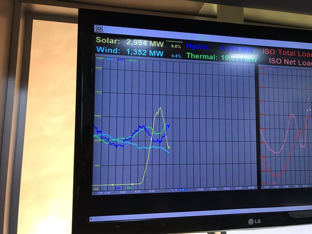

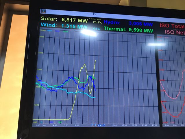

 樓主| 發表於 2017-8-27 11:12:42 | 顯示全部樓層
樂活族 發表於 2017-8-26 22:48
我對這新聞很好奇
提前做好準備 日全蝕沒有讓加州缺電  ???
華盛頓郵報報導:
In California, hydroelectric and natural-gas-fired power plants, along with power drawn from seven other Western states as part of preexisting agreements, stepped in to make up for the loss of between 3,000 to 3,500 megawatts in utility-scale solar power, according to initial estimates from CAISO. For a cloudless August day, the grid operator estimated a loss of about 6,000 megawatts from both solar panels owned by homeowners and utility-scale solar facilities.
在加州,水力和天然氣火力發電,以及從西部七個州調度來的電,彌補了日蝕時太陽能電力三千至三千五百萬瓦特電的損失。
日蝕當天又因天氣較涼爽,人們外出看日蝕,以及事先大家怕太陽能發電往下掉,配合節電,這次日蝕,順利度過難關。
北卡羅林納州,太陽能電力由2500百萬瓦特,損失了1700百萬瓦特,大概三分之二。
以下是加州日蝕當時的電力調度,在日蝕時,水力火力發電馬上往上衝,接替光電的往下掉。
風力則無法勉強,加州當時大概沒什麼風。
美國重要報紙有一些分析及報導,不一一去轉貼了
強調的重點大概是:
一,加州和北卡羅林納州順利過關,其它種電力順力接替,沒犧牲可依頼性
二,這次日全蝕是早就知道,各方早就知道,也戰戰兢兢在準備著。
三,其他類以太陽能光電突然下掉的場合,在所在多有,要馬上能接替的電力,只能靠天然氣及水力,這些可以馬上升載,核電及煤電無法馬上升載。
所以這一點,也看出未來我們必須多準備天然氣發電來備援,台電規畫方向也是這樣。
但這就戮破分散電網的謊言,全省天然氣發電廠只有幾個,要大電網才能把電送去救分散各地的太陽能發電
四,救援電力救援的接棒時,電力成本最貴。
我這麼舉例好了,像大隊接力一樣,前後棒要一起跑,不能接到棒才跑,交棒的也不是到沒電才交棒,交接時兩個都要快跑。如何在交接時再降低成本,技術上還要更精進。
之前我說要兩個鍋煮一鍋飯,換鍋時要管理成本,就是講這個。電力不能斷,有那麼一段時間,是要雙倍電力。
故目前在算光電風電成本的,少算了這個,而另一個備援的鍋,買的成本也要算進去。
這兩種電,成本會比台電目前帳上更多,等2015年綠色家園到來,就知道了。
該付的帳,總是要付,你少算的,到時帳單一樣會來。
從美國天狗吃日的案例,台灣要想想,做好準備
加州有充足的水力發電,我們沒那麼多,我們會比加州更需要天然氣發電,但美國天然氣便宜,我們貴。
為了綠色家園,貴也是要買,要說A因為電不能斷。
另一種解方是儲電,這也會再把綠電的成本抬高。
要推動綠色家園,就誠實面對,高電價的時代要來的。
