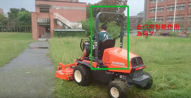

發表於 2018-4-12 01:40:55 | 顯示全部樓層
請教一下:
如圖所示,
這個ㄇ字形是做何用途?
謝謝指教。

發表於 2018-4-12 09:35:03 | 顯示全部樓層
moonlake 發表於 2018-4-12 01:40
請教一下:
如圖所示,
這個ㄇ字形是做何用途?
可能是防滾架, 預防翻車時壓到人, 讓駕駛有逃出或被救援的空間......

發表於 2018-4-12 10:47:37 | 顯示全部樓層
本帖最後由 闊嘴 於 2018-4-12 17:29 編輯
防滾籠+1;但是沒安全帶,有防滾籠還是有危險,一側傾翻車,人還是會摔出去
不過那是坡度相對大的狀況,也因此才有遙控割草車的設計與使用需求
科技始終來自人性 ~

發表於 2018-4-12 17:23:19 | 顯示全部樓層
原來如此,
謝謝大家的指教。
我猜了很久,
一開始還以為是自己可以diy搭個帳棚,遮陽、擋雨用的。

發表於 2018-4-12 17:27:02 | 顯示全部樓層
moonlake 發表於 2018-4-12 17:23
原來如此,
謝謝大家的指教。
我猜了很久,
當然,也有人土改diy,搞得很像是休閒電動代步車,呵呵呵
