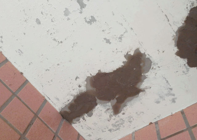

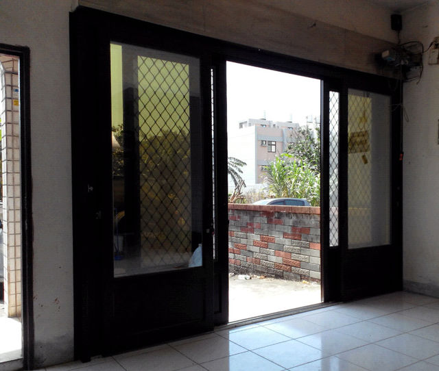

今天 裝 大門 玻璃門  鋁門窗 ~ 叫 師父 來裝的 ~
陽台 天花板 爛到 鋼筋 上面了 ~ 1次 補 1小點 ~ 分 3次 才 補平 ~

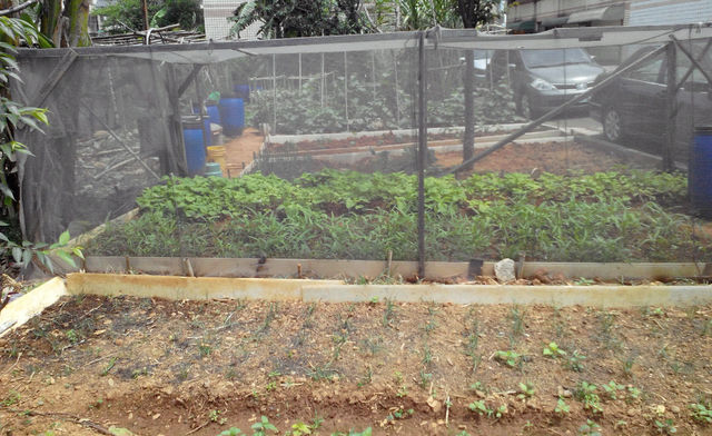

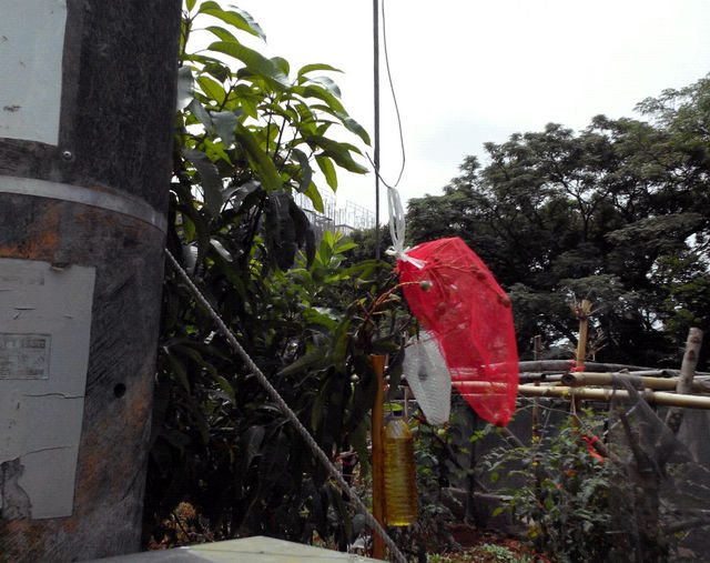

現在 的 門口 旁邊 ~ 就有 鄰居 在 種菜 ~

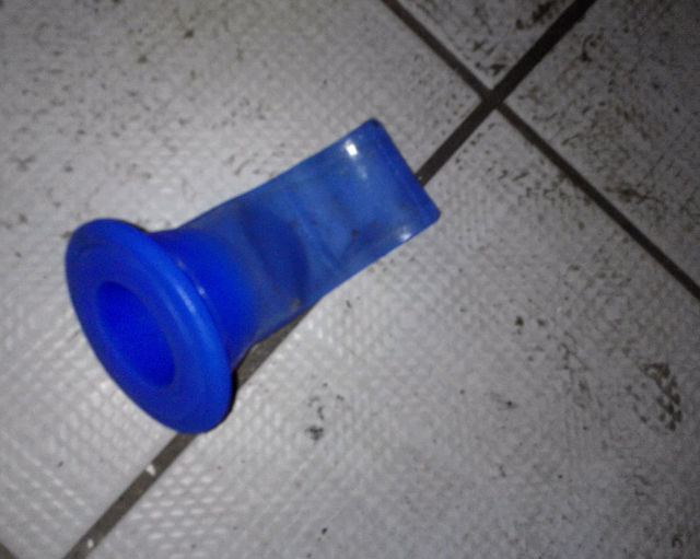

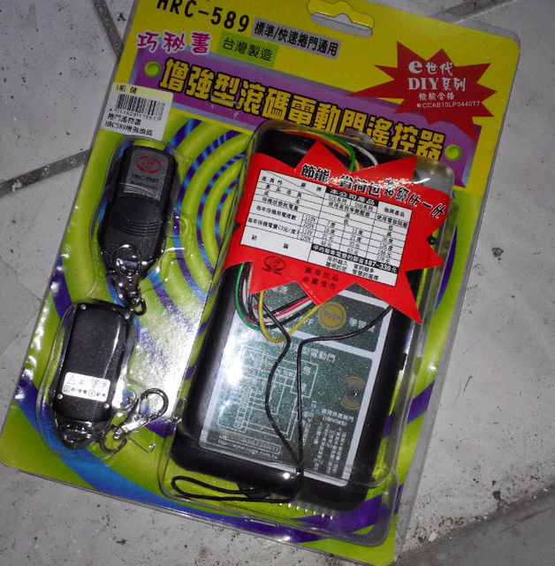

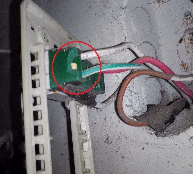

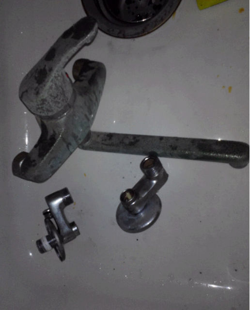

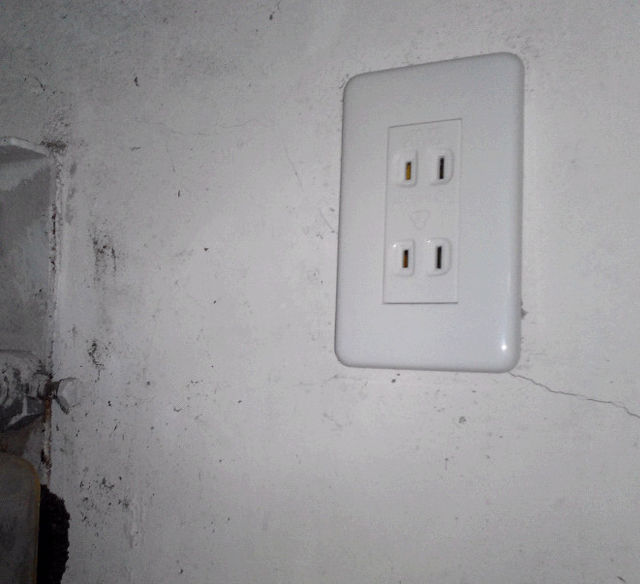

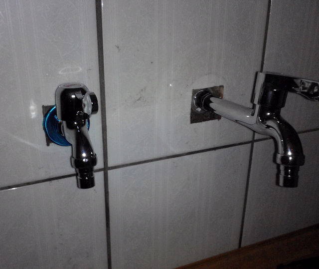

昨天 忙一下午 ~ 換 插座 ~ 換 鐵門 遙控器 ( 自己換 省 2千元 ~ 20分鐘 搞定 )

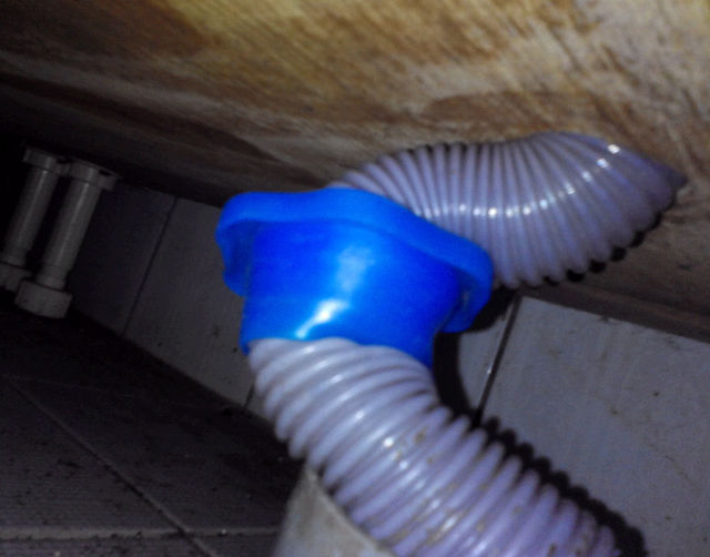

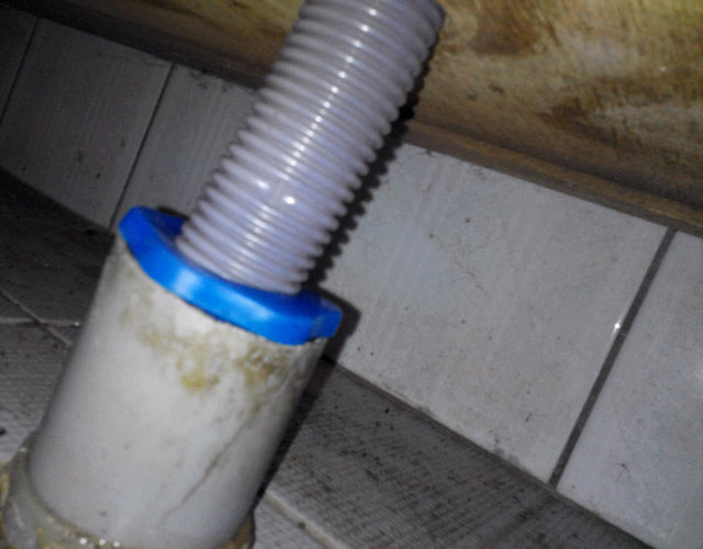

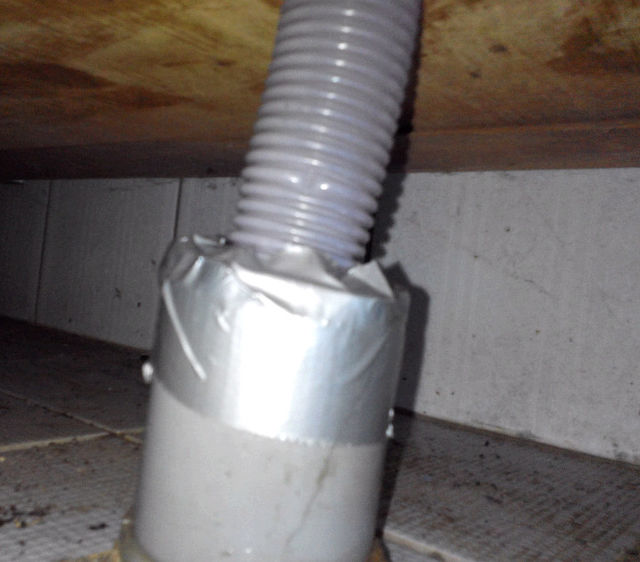

繼續 換 水龍頭 ~ 20年 沒用的水管 居然 堵住 ...... 花 20分鐘  用 鐵絲 通水管  ~
廚房 排水管 也 堵住 ...... 通好了 後 ~ 裝 這種 防蟲防臭的 膠墊 ~再用 防水膠帶 把水管週圍 密封起來 ~

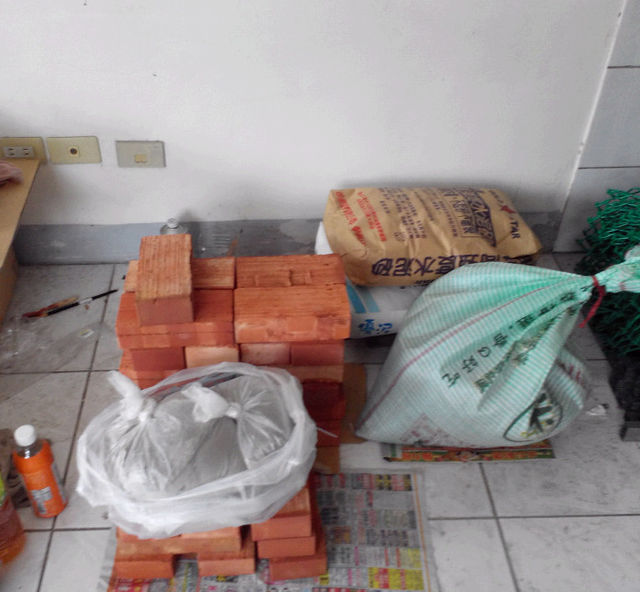

磚塊 水泥 砂 都 買好了 ~ 快要 動工 土水 了 ~
防蟲防臭的 膠墊 >>> 這有賣 >>>https://item.taobao.com/item.htm?spm=a1z0d.6639537.1997196601.14.186b7484pPnavJ&id=555425611005

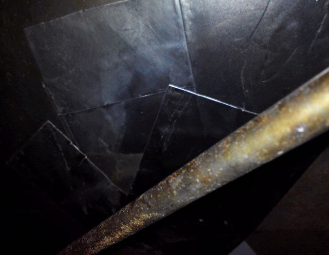

 樓主| 發表於 2018-5-8 19:11:21 | 顯示全部樓層

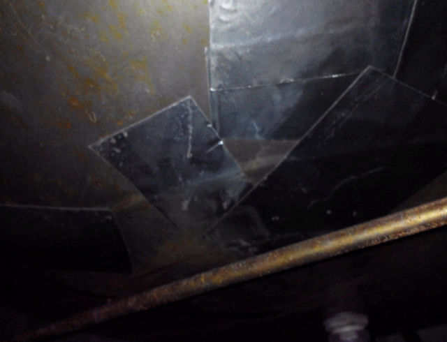

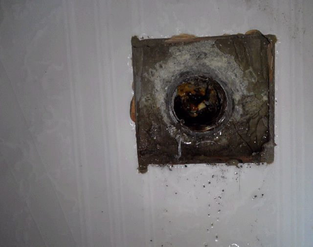

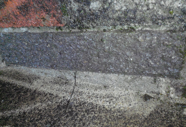

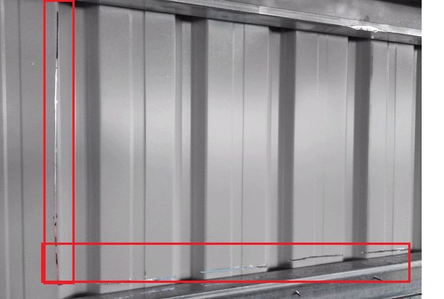

對了 ~ 忘記 說 ~ 兩個 水塔 都修補 好了 ~ 不會 再 漏水 了 ~
早知道 買 鋁箔膠帶 就 夠用了 ~ 新台幣 90元 的 鋁箔膠帶 就能 搞定 ~ 還剩下 一大堆 ~
水塔 底部 ~

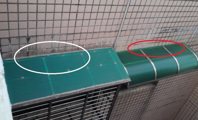

看到 隔壁 遮雨棚~ 這兩個 施工 方法 不一樣 ~
有1個 比較 細心 有塗上 矽利康 ~ 來 加強防水 ~
另1個 則 沒有 塗 矽利康 ~ 施工 比較 隨便 ~

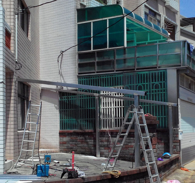

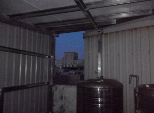

 樓主| 發表於 2018-5-11 19:56:42 | 顯示全部樓層

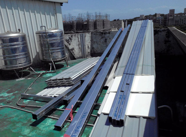

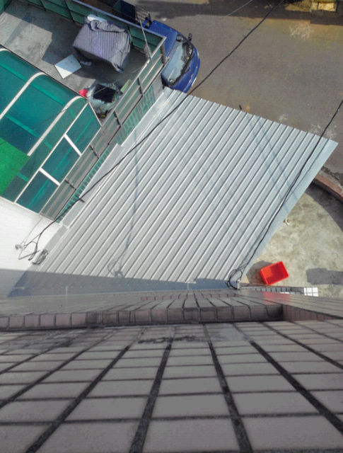

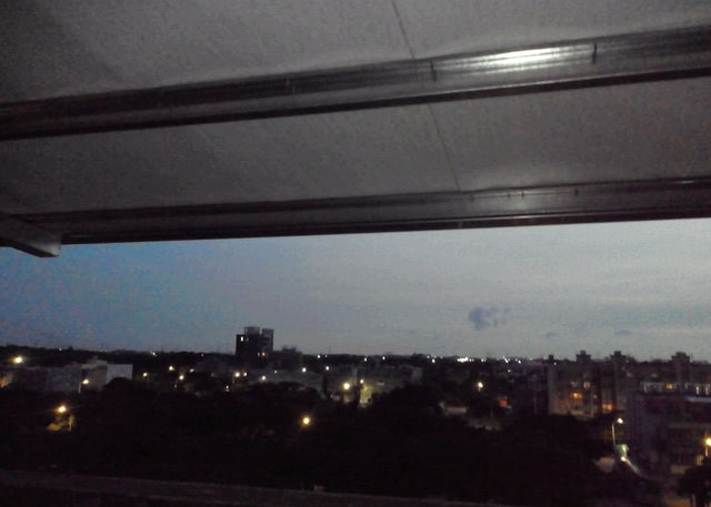

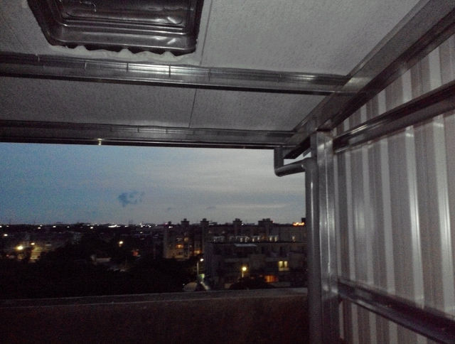

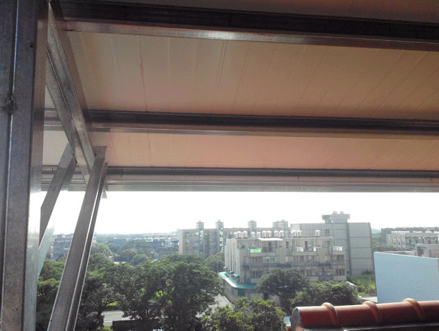

這兩天 鐵工 在作 鐵皮倉庫 ~ 倉庫 約 4~5坪 大小 ~
還要作 5樓露台的 ~ 跟 6樓 屋頂 的 ~ 遮雨棚 ~ 預定 明天 應該 會 全部 完工 ~
參與人數 4威望 +90 收起 理由
eddieleu + 20 太棒了!十項全能啊!
jsun8899 + 20 太棒了!
392
5234
LINE : batman1155
214205

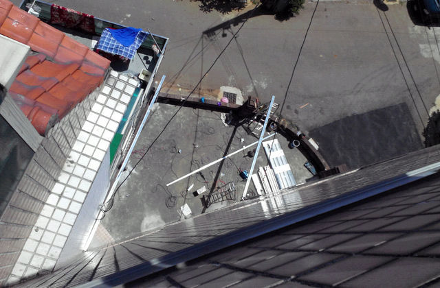

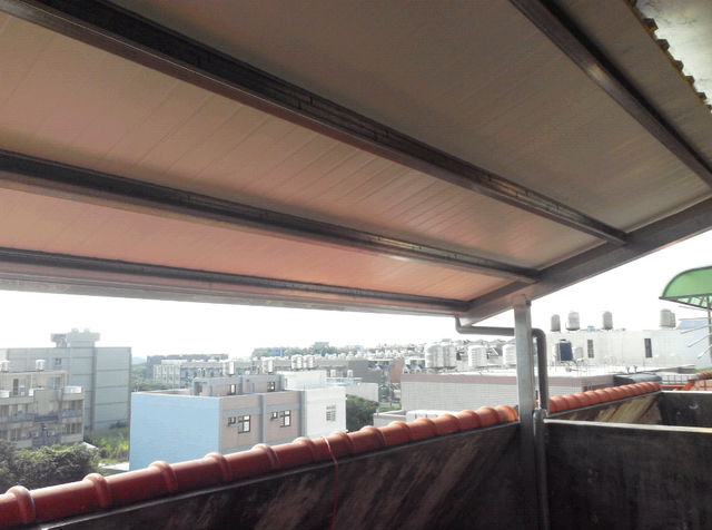

 樓主| 發表於 2018-5-14 22:13:47 | 顯示全部樓層
鐵工 4天半 完工 ~ 這個 鐵工老闆  技藝不錯 收費便宜 ~ 真的 !!
1樓 倉庫 ~ 俯視照 ~
5樓 露台 ~ 我跟 鐵工 說要作 透光罩的 ~ 作成 這樣 ~ 想一想 算了 ~ 因為 隔熱浪板材料 用的 很好 ~
6樓 屋頂 ~

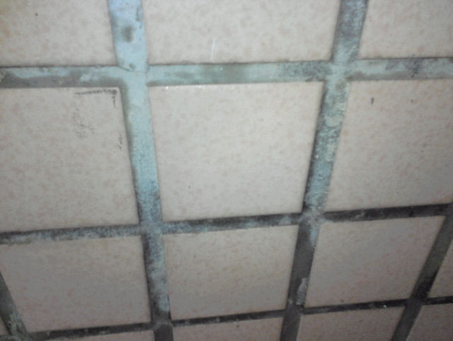

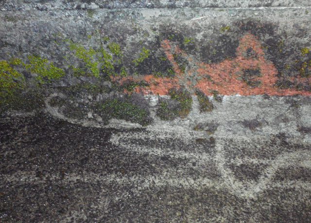

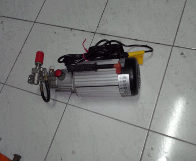

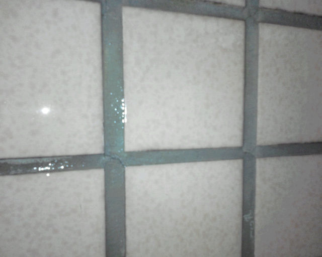

可以 開始 來作 外牆 防水 了 ~ 要作 防水 首先 要 徹底清潔  建築物 表面 ~
拿出 高壓沖洗機 ~
20年 都沒人 清理的 磁磚縫 ~ 長滿 青苔 污垢 ~ 用手 拿刷子洗  會 累死 ~~
沖一下 就 很 乾淨 ~
還沒調高壓力 ~ 只是 用 最弱的力量 沖 ~ 就 蠻強的 了 ~
閒閒的 還拍了 個 影片 ~ 用 扇型 沖 青苔 污垢 ~ 不用 調高壓力 就綽綽有餘 ~ 真好 ~~

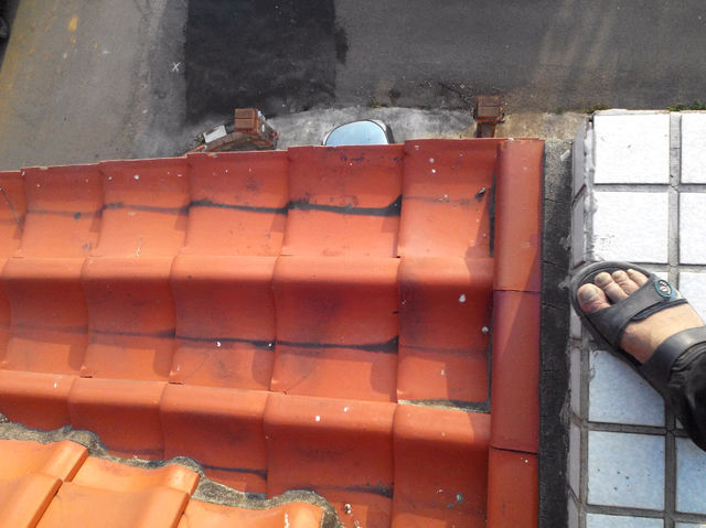

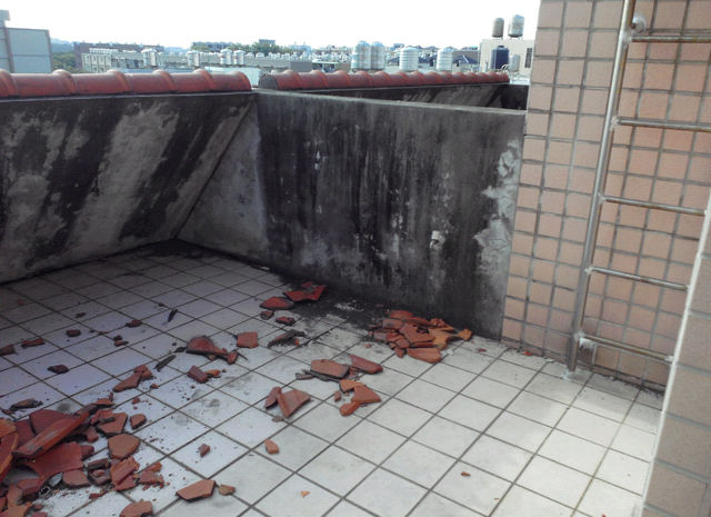

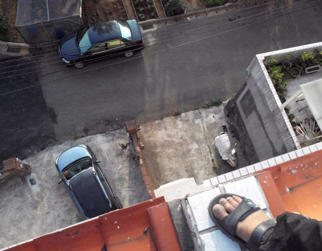

 樓主| 發表於 2018-5-15 22:53:29 | 顯示全部樓層
本帖最後由 aotsen2004 於 2018-5-15 22:54 編輯

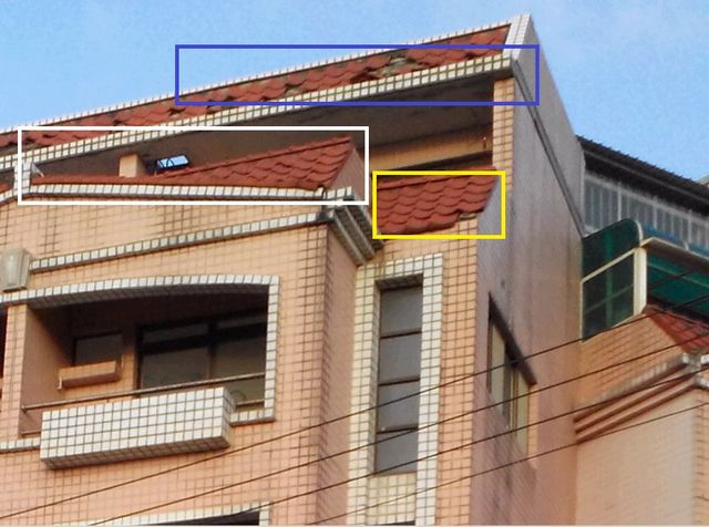

檢修 屋頂瓦片 ~ 弄一下午 真累 ~ 還要 作 好幾天 .......
今天 作 白圈 這邊 ~ 黃圈  藍圈 這幾天 再來弄 ~
先清洗 再 補強 益膠泥 加強固定 瓦片 ~
5樓 算 有點 高 吧 ~ 如果 有 懼高症 應該 不適合~ 高處 的 DIY ~ 呵

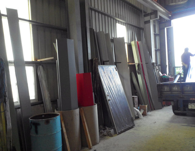

 樓主| 發表於 2018-5-18 17:27:48 | 顯示全部樓層

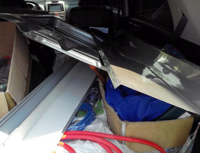

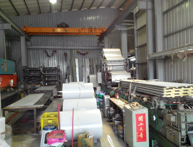

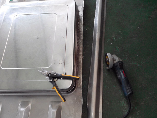

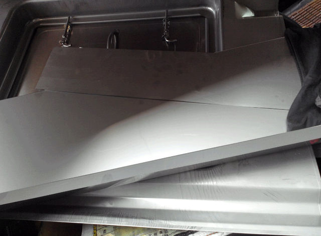

量好需要的呎吋 ~ 不鏽鋼板 跟 鐵皮 加工 ~ ㄠ角度 ~
跳過 外面店家~ 直接來 加工廠 ~ 價格 便宜 3/1 以上 ~ 甚至 一半 !!
開 小悍馬 來載 ~ 所以 交待 店家 裁 >>> 最長 150公分 ~~

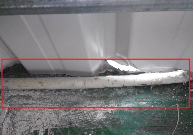

用 砂輪機 切割 一個 洞 ~ 裝 窗戶 用 ~( 為什麼 不叫 鐵工 用 ~ 因為 自己 用 省錢 ~ )
粗心的鐵工 ~ 把 隔壁 進水管 包到 我 這邊了 ~ 害 我 還要 挖個洞 ~ 把 隔壁水管 塞回去 ~
這 白鐵逃生孔 又大 又厚 ( 3mm ) ~ 只好 自己 鋸小一點 ~
