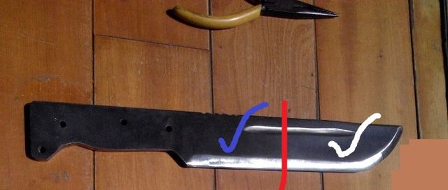

這把 應該是 碳鋼 彈簧鋼 之類的 ~
【粉末鋼】大多 用在 很銳利的刀 ~
記得 曾看過  好像 有些 生魚片刀 高級菜刀~ 有些 就是用 【粉末鋼】作的~
要不會崩刃 又很銳利到 能 割紙 ~ 其實 還蠻難的 ~
因為 剁刀 開山刀 跟 極銳利的刀 ~ 磨刃的角度 不同 ~
另一方面 是 刀 本身的鋼材 ~ 有些鋼 較軟 像 不鏽鋼 ~ 有些 鋼 極硬 ~ 像 挫刀 ~ 極硬 但也是 極脆 ~
小弟 無聊 作的 這把 ~ 是 用 SK2碳鋼 ~ 淬火 800度 油淬 ~ 回火 150度 用 烤箱 ~ 硬度 65 左右~
以紅線 為界 ~ 白勾 的地方~ 磨成 剁刀角度 ~ 所以 可以 砍斷 鐵絲 鐵釘 ~ 刀刃 無傷 ~
藍勾的地方 ~ 磨 銳利的角度 ~ 所以 可以 割紙 ~ 相信 有空 慢慢磨~ 也可以 磨利 到 斷髮 ~
上次 試剁 鐵絲 ~
無聊 在 割紙 ~https://www.youtube.com/edit?o=U&video_id=NDkOXZpDJJQ
測試 防火棉 ~
呵 ~ 小弟  只是 閒閒的 試作看看 ~ 等整理好 桃園倉庫 後~ 空間更大 以後 就可以 玩更多 DIY ~~

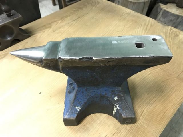

另外,【牛角鉆】(圖1):我看網拍有賣「鋼製品」(聲音清亮)、鑄鐵製(聲音悶),
你是買那一種的?
謝謝指教
(圖1)網路上抓的,非原作。

小弟 是 用 朋友鐵工廠的 一塊 4方型的鐵鉆 ~
鋼材 掏寶 有賣 ~ 幫 我們 裁好 大概的大小 ~
要買 沒有 經過 熱處理的~ 如果 買到 有經過 熱處理的~ 就要 先作一次 退火 ~

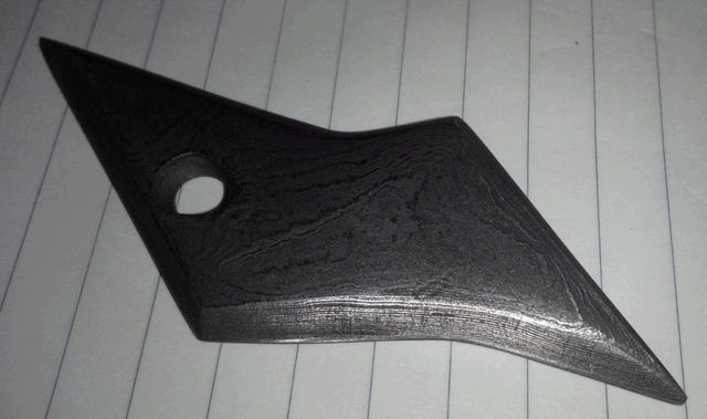

呵 ~ 小弟 無聊 還曾 買過 大馬士革鋼 ~ 作一個 閃電俠標誌 的 鑰匙圈 ~
以後 有空 再來作 大馬士革鋼 的 蝙蝠俠標誌 ~~

 樓主| 發表於 2018-5-1 19:53:45 | 顯示全部樓層
aotsen2004 發表於 2018-4-28 22:52
aotsen2004兄,
請教一下要怎麼知道有沒有經過熱處理?
另外,鋼製的鐵鉆會較好嗎?有分鑄鐵跟鋼製的。
謝謝
