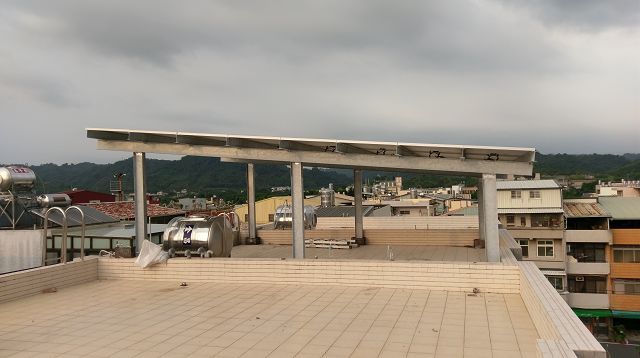

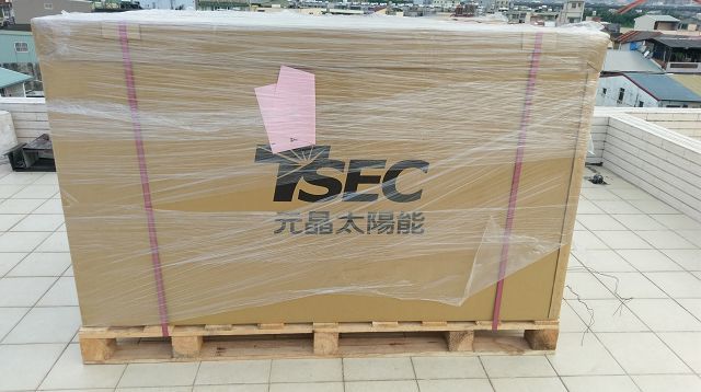

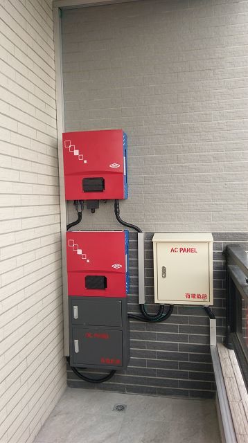

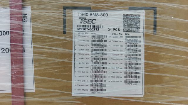

就上面照片這些,還有1F有台電的電錶
太陽能板(300W共24片)和逆變器(1台3KW1台5KW)保固是10年....
沒有裝電池,台電就是我的大電池(電池成本太高划不來)...

根據34#不累客大大的數據略估發電天數59天,每度價差3元(6.22-3)算,一天盈餘約78元,造價54萬約 ...
不是這樣算啦!電我本來就要使用的阿
應該是26度*6.22元*365天=5萬9
54萬/5.9萬=9.1年回收
可是我屋頂省掉叫人家來搭鐵皮的費用10幾萬
所以應該是更短,而且適合法的增建不怕被拆,
頂樓降溫也算是額外的收穫(我有測莊之前和裝之後差5~6度)
另外太陽能板衰退根據實驗20年大概還有八成左右的效能
